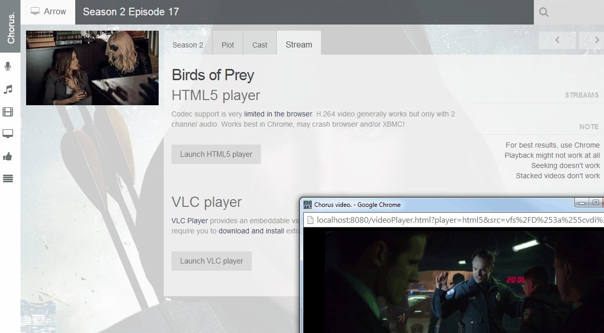

Iemand al bekend met de webinterface Chorus voor XBMC?
Best een geinige en nette webinterface zeker gezien het feit dat je je media kunt streamen en dat werkt nog best aardig.
http://forum.xbmc.org/showthread.php?tid=183451

Op de littleblackbox gebruik ik Chorus.
Lekker licht verder, alleen kan je geen online streams afspelen.

Ook weer hier in het forum gesnuffeld en Chorus geprobeerd.
Zit er echt tof uit en werkt erg soepel, loop alleen nog tegen een issue aan dat streaming via de VLC plugin niet gaat. Plugin wordt geladen, besturings elementen verschijnen, maar beeld blijft een oranje pylon.
Html5 geeft wel beeld maar geen geluid, maar dit klopt aangezien audio 5.1 is. VLC zelf kan het bestand normaal afspelen
Situatie is al volgt Win8.1 u1/Win7 Chrome <> Chorus/XBMC <> nas(Debian 7 Samba)
Iemand een idee?
Iemand een idee?
Volgens my werkt 5.1 ook niet met VLC plugin. Kreeg VLC zelf ook niet werkend hier (Win8)brid schreef op vrijdag 16 mei 2014 @ 19:07:
