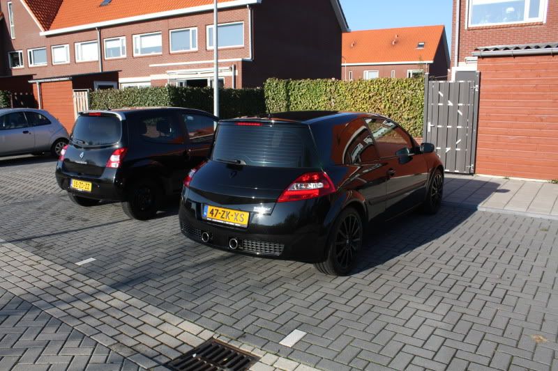

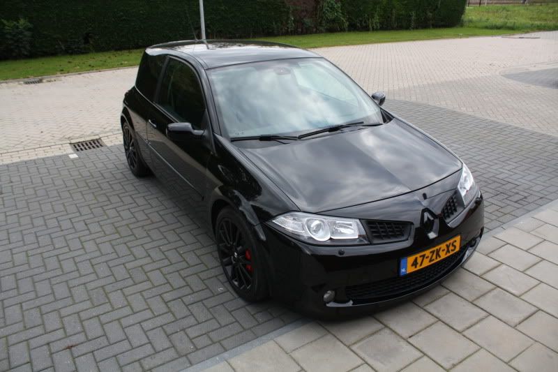

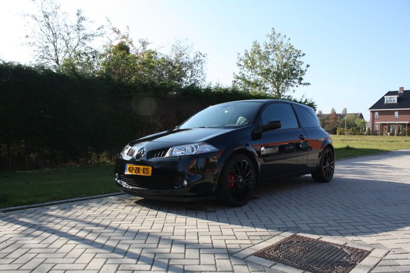

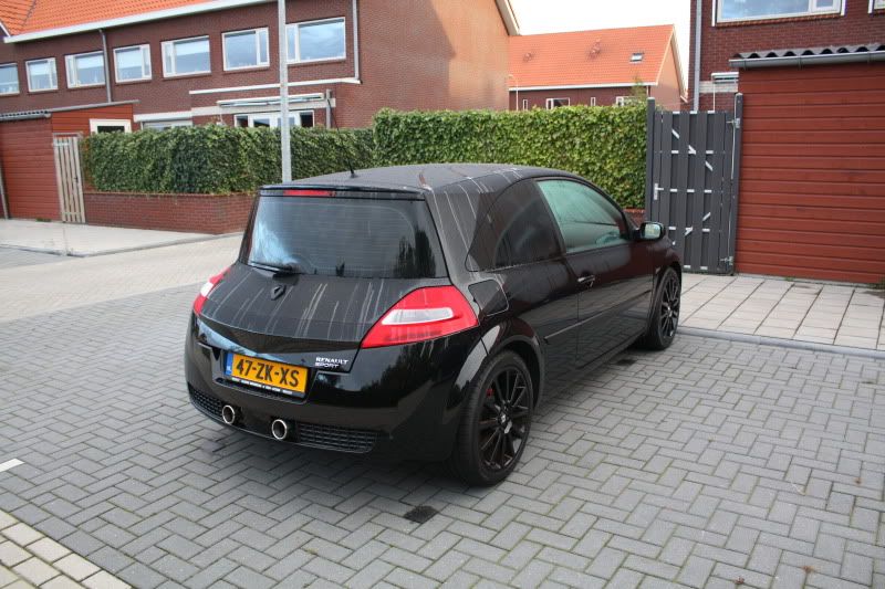

Die is opgevolgd sinds juni voor deze: (de meeste kennen hem al denk ik van andere fora)
Afbeeldingslocatie: http://i263.photobucket.com/albums/ii158/adinsx2/RS230%20F1team%20R26/IMG_1690.jpg
Afbeeldingslocatie: http://i263.photobucket.com/albums/ii158/adinsx2/RS230%20F1team%20R26/IMG_1725.jpg
Klein beetje info:
Mégane II RS230 F1-Team R26
03-2008
2.0T met 230pk, na mapping zou hij rond de 260 moeten zitten.
Recaro kuipstoelen
Mechanisch Sperdifferentieel
Brembo remmen
Sportonderstel uiteraard
18" (winter zijn 17" Clio RS velgen in zilver)
Vorige eigenaar heeft hier en daar wat zaken aangepast, zoals de zwarte logo's, R26 bestickering eraf, donkere ramen, zwarte velgen (ipv antraciet) en spiegelkappen.
Ik wil de auto weer origineel hebben uiteindelijk, maar daar trek ik 2012 wel voor uit.
R26-bestickering, zilveren handgreep en logo op de deur (zie deze foto toen de logo's nog zilver waren: http://img835.imageshack.us/img835/1184/p1000275d.jpg)
De spiegels nog antraciet. De velgen blijven denk ik zwart.
Daarnaast nog een custom-mapping, en de tinting van de ramen achter gaat eraf en komt een lichtere tint op.
Nog een paar foto's:
Afbeeldingslocatie: http://i263.photobucket.com/albums/ii158/adinsx2/RS230%20F1team%20R26/IMG_1700.jpg
Afbeeldingslocatie: http://i263.photobucket.com/albums/ii158/adinsx2/RS230%20F1team%20R26/IMG_1837.jpg
Afbeeldingslocatie: http://i263.photobucket.com/albums/ii158/adinsx2/RS230%20F1team%20R26/IMG_1668.jpg
Afbeeldingslocatie: http://i263.photobucket.com/albums/ii158/adinsx2/RS230%20F1team%20R26/IMG_1361.jpg
zwarte Twingo II is van vriendin
Afbeeldingslocatie: http://i263.photobucket.com/albums/ii158/adinsx2/RS230%20F1team%20R26/IMG_1858.jpg
En op de wintersloffen:
Afbeeldingslocatie: http://i263.photobucket.com/albums/ii158/adinsx2/RS230%20F1team%20R26/IMG_1885.jpg
En die staat dus sinds vanmorgen op 55.000km. Kocht hem in juni met 46.790 op de klok.
[ Voor 8% gewijzigd door adinsx op 13-01-2012 16:28 ]
