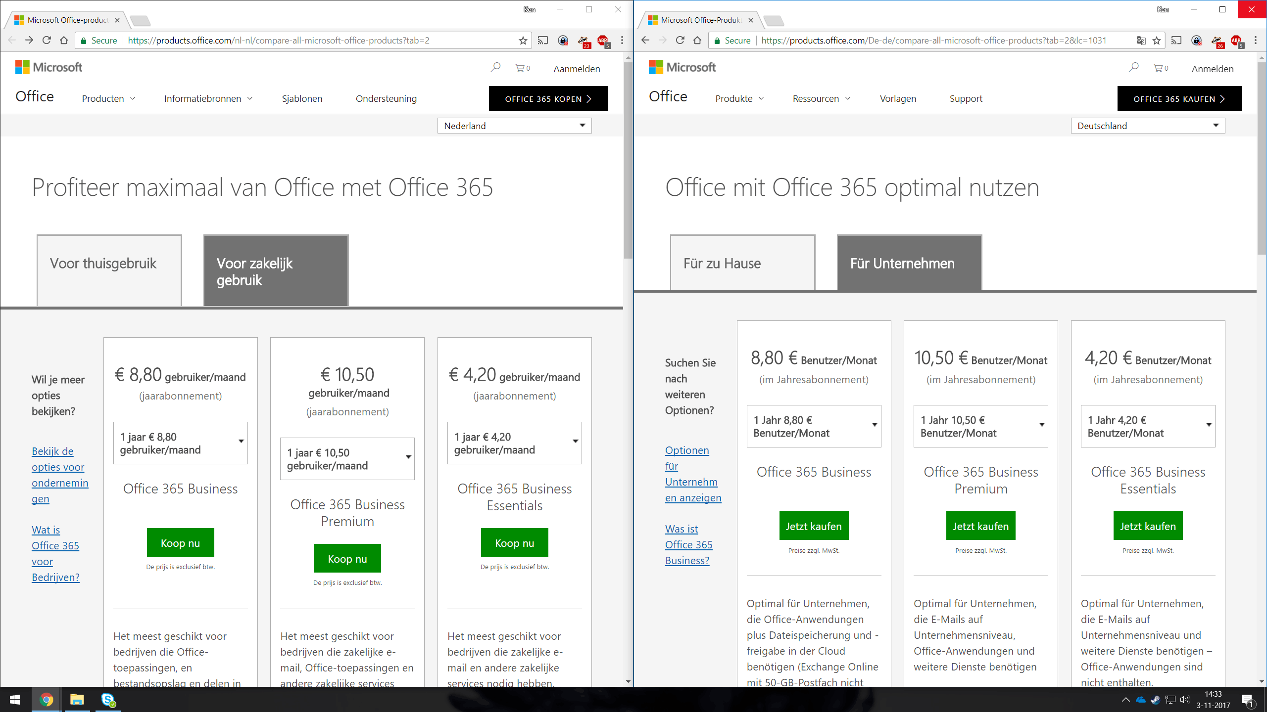

knuppelhout schreef op vrijdag 3 november 2017 @ 13:02:
ik kan het antwoord nergens vinden, maar ik vroeg me af of een duitse licentie voor Office 365 (ruim 10 euro goedkoper dan in NL, gewoon via amazon) geldig is. op een support page van MS leek het te kunnen (hele lisjt landen muv cuba en nog een paar), maar misschien weet iemand dit?
Ik vraag me af waar je deze office licentie wilt bestellen? Want als ik op de paginas kijk van Microsoft, dan kom ik voor Duitsland op exact dezelfde prijs uit als voor Nederland.
Office 365 NL vs DE
[ Voor 4% gewijzigd door chickpoint op 03-11-2017 14:33 ]

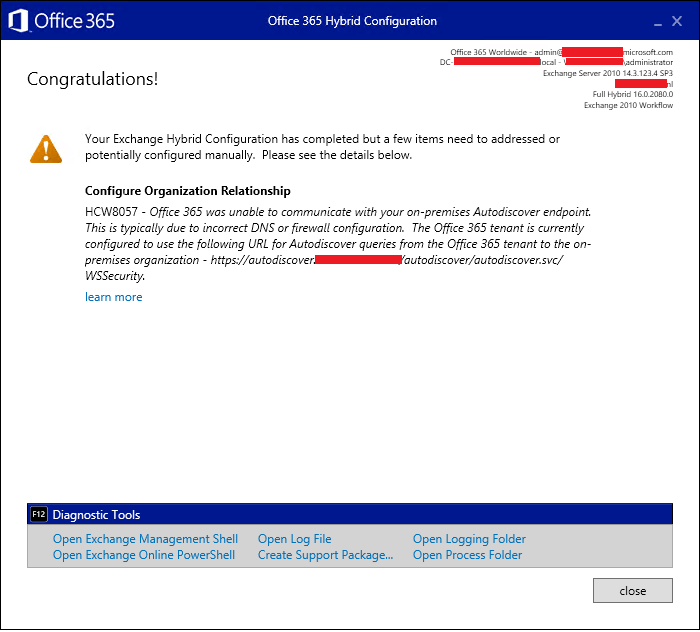

Heeft iemand ervaring met de fout code HCW8057 in de hybrid migration wizard?
mijn dns staat goed geconfigureerd zover ik weet en mijn firewall is open. het heeft iest te maken waarschijnlijk met mijn autodiscover maar deze is volledig geconfigureerd.
  • ralpje
  • Laatst online: 11:13
ralpje
Deugpopje
Gebruik je split-brain DNS? Staat je DNS dan aan 'beide kanten' goed?

  • Jorisie98
  • Laatst online: 17-08-2023
ralpje schreef op dinsdag 12 december 2017 @ 16:16:
nee we maken geen gebruik van split brain dns.
  • Jazzy
  • Laatst online: 10:23
Jazzy
Moderator SSC/PB/AI
Moooooh!
Misschien handig om dan even uit te leggen hoe je Autodiscover precies geconfigureerd hebt, dat kan op ongeveer 7 verschillende manieren. :)

  • Jorisie98
Jazzy schreef op dinsdag 12 december 2017 @ 16:55:
ik heb de volgende commando`s gebruikt
Get-ClientAccessServer | Set-ClientAccessServer –AutoDiscoverServiceInternalUri https://mail.contoso.nl/autodiscover/autodiscover.xml
Get-ClientAccessServer | Select AutoDiscoverServiceInternalUri, AutoDiscoverSiteScope
Get-ClientAccessServer | ? {$_.AutoDiscoverSiteScope –eq “AD Site Name” } | Set-ClientAccessServer –AutoDiscoverServiceInternalUri https://mail.contoso.nl/autodiscover/autodiscover.xml
Set-ClientAccessServer -Identity DC-server -AutodiscoverServiceInternalUri https://mail.contoso.nl/autodiscover/autodiscover.xml
Set-WebServicesVirtualDirectory -Identity "DC-server\EWS (default web site)" -InternalUrl https://mail.contoso.nl/ews/exchange.asmx
Set-WebServicesVirtualDirectory -Identity "DC-server\EWS (Default web site)" -ExternalUrl https://mail.contoso.nl/ews/exchange.asmx
Set-OABVirtualDirectory -Identity "DC-server\oab (default web site)" -InternalUrl https://mail.contoso.nl/oab
Set-OABVirtualDirectory -Identity "DC-server\oab (default web site)" -ExternalUrl https://mail.contoso.nl/oab
Get-OabVirtualDirectory | Set-OabVirtualDirectory –ExternalURL https://mail.contoso.nl/oab
Get-WebServicesVirtualDirectory | Set-WebServicesVirtualDirectory –ExternalURL https://mail.contoso.nl/ews/exchange.asmx
Set-OutlookAnywhere -Identity "DC-server\Rpc (Default Web Site)" -SSLOffloading $true -ClientAuthenticationMethod NTLM -IISAuthenticationMethods Basic,NTLM
Set-OutlookProvider -Identity EXCH -CertPrincipalName msstd:mail.contoso.nl
Set-OutlookProvider -Identity EXPR -CertPrincipalName msstd:mail.contoso.nl
Set-OutlookProviderF -Identity WEB -CertPrincipalName msstd:mail.contoso.nl
ook heb ik outlook anywhere ingeschakeld
  • Jazzy
Jazzy
Moderator SSC/PB/AI
Moooooh!
Nou, je bent in ieder geval grondig geweest. :)
Als ik https://mail.contoso.nl/autodiscover/autodiscover.xml in mijn browser type en contoso vervang door de daadwerkelijke domeinnaam, kom ik dan zonder certificaatfouten op je Mailboxserver(*) uit?

  • Jorisie98
Jazzy schreef op dinsdag 12 december 2017 @ 17:16:
(*) Of Client Access server als je een oudere versie van Exchange gebruikt.
ja dan kom je op mijn server uit zonder certificaat fouten was nog vergeten te vermelden dat ik certificaten heb gekocht en toegevoegd aan mijn exchange.

  • Jorisie98
Jorisie98 schreef op dinsdag 12 december 2017 @ 17:20:
iemand die een idee heeft hoe ik de foutmelding HCW8057 in de hybrid migration wizard kan oplossen?
De oplossingen die ik op internet tegen kom werken niet.
fout melding
als ik naar de pagina ga https://autodiscover.dome...todiscover.svc/WSSecurity
dan krijg ik een log in pagina en als ik dan inlog krijg ik de volgende melding te zien.
foutmelding 2

  • Jorisie98

  • Jazzy
Jazzy
Moderator SSC/PB/AI
Moooooh!
Jorisie98 schreef op vrijdag 15 december 2017 @ 13:13:
Hey is er hier iemand die mij kan uitleggen hoe ik MRSproxy goed instel ik ben er even mee bezig geweest maar ik krijg het niet werkend. iemand een idee?
Daar hoef je niets op in te stellen. De HCW enabled hem op de EWS vdirs van de servers die je in de HCW opgegeven hebt.

  • Jorisie98
Als ik een migratie eindpunt wil aan maken voor externe verbinding in het office 365 portaal krijg ik de volgende fout melding. heeft iemand hier ervaring mee?
Waarschuwing Uw serverinstellingen kunnen niet worden gedetecteerd. Voer de instellingen in. De instellingen van het ExchangeRemote-eindpunt konden niet worden bepaald met het antwoord van Automatisch opsporen. Er werd geen MRSProxy gevonden die werd uitgevoerd op ‎'mail.domein.nl‎'.
Externe MRS-proxyserver:
De FQDN van de Exchange-server waarop de postvakreplicatieservice (MRS)-proxy zich bevindt.
mijn autodiscover is getest en werkt zover ik kan zien is de MRS proxy ook enabled (zie foto)
ik hoop dat iemand mij hier mee kan helpen.

  • Jazzy
Jazzy
Moderator SSC/PB/AI
Moooooh!
Welk commando gebruik je om het endpoint aan te maken?
Exchange en Office 365 specialist. Mijn blog.
  • Jorisie98
ik gebruik geen commando maar ik maak hem aan via het beheerders portaal van Office 365
Het probleem is opgelost na dat ik mijn IIS logs had bekeken kwam ik er achter dat er een 405 error was de oplossing werkte als volgt:
SOLUTION
Note Before you follow these steps, back up your IIS configuration.
To resolve this issue, run the ServiceModelReg.exe –r command to reinstall the handler mappings in IIS. To do this, follow these steps:
On the Exchange Server 2010 hybrid server, open a Command Prompt window, and then move to the following folder:
C:\Windows\Microsoft.Net\Framework\v3.0\Windows Communication Foundation\
Type the following command, and then press Enter:
https://support.microsoft...or-in-a-hybrid-deployment

Onduidelijkheid bij het gebruik van Office 365 Premium en Home.
Bij de Home editie heb je de mogelijkheid om 5 installaties van Office over je familieleden uit te spreiden. Iedereen heeft zo zijn eigen Onedrive etc.
Stel dat ik dan Office 365 premium wil gebruiken dan kan ik mijn familieleden hier niet gebruik van laten maken, want de licentie is persoonsgebonden. Dat snap ik dan nog..
Maar wat gebeurt er er als iemand uit de familie mijn laptop leent waar Office 365 Premium op geïnstalleerd staat en die persoon logt wel in met zijn eigen account?
Gaat dat werken? Of checkt Office of de licentie gegenens wel overeenkomen met dat account en start Word bijvoorbeeld niet meer op...
En is het bijvoorbeeld mogelijk om met het meest eenvoudige Exchange Online account samen te werken met het Office 365 Home pakket? Ik vraag me alleen af of je het Exchange Online pakket aan je domein kunt koppelen.
Ik wil eigenlijk gewoon zo goedkoop mogelijk gebruik maken van Exchange met eigen domein en ook mijn familieleden Office kunnen laten gebruiken.

Mr Orange schreef op zondag 7 januari 2018 @ 14:24:
exchange online is onderdeel van O365 hier kun je jou eigendomein aan koppelen. verder is office 365 home en premium iets totaal anders als exchange online. Exchange online valt onder office 365 business en ik denk dat jij het hebt over office 365 voor thuisgebruik dus misschien moet je eerst eens verdiepen in de verschillen tussen office voor thuis gebruik en voor bedrijven.
Ik ga zakelijk 8 licenties kopen voor Exchange Online, de goedkoopste optie van 3,40 per maand. Voor ons bedrijf is dat best een grote kostenpost.
Ik vroeg me daarom af of iemand kortingcodes weet voor Exchange Online. Bij het afrekenen is namelijk een invoerveld voor een 'promotion code' maar ik heb er tot dusver nog geen kunnen vinden op internet.
Mochten jullie van promotions and weten zou ik daar enorm mee geholpen zijn!
