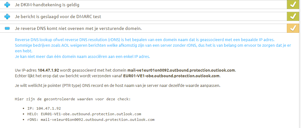

Zo, bij mij zijn DKIM, SPF en DMARC nu eindelijk ook helemaal in orde! In eerste instantie ging het mis omdat in de Direct Admin omgeving van i3D de underscore niet gebruikt kon worden. Nadat dit was opgelost ben ik verder gaan stoeien maar kon ik na tig verschillende records geprobeerd te hebben DKIM nog steeds niet activeren.
Maar gelukkig kreeg ik hulp van @Compizfox (thanks man!) die onder andere zag dat er nog een punt miste aan het eind van de selector onder Name. En dat was nou net de enige combinatie die ik nog niet geprobeerd had omdat ik dacht dat dit niets uit moest maken...
Nou is alles dus OK bij MX toolbox en mail-tester.com _/-\o_
Edit: Op één dingetje na trouwens en dat zal voor iedereen die Exchange Online gebruikt gelden denk ik:
Afbeeldingslocatie: https://tweakers.net/ext/f/RI33AxlsXNS2ugIjmNwuc4dG/full.png
Hoe belangrijk is dit en zou Microsoft hier iets mee moeten doen?

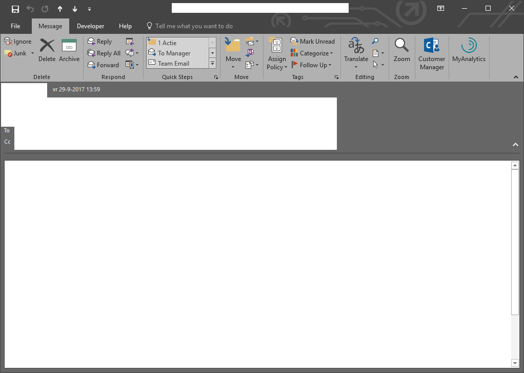

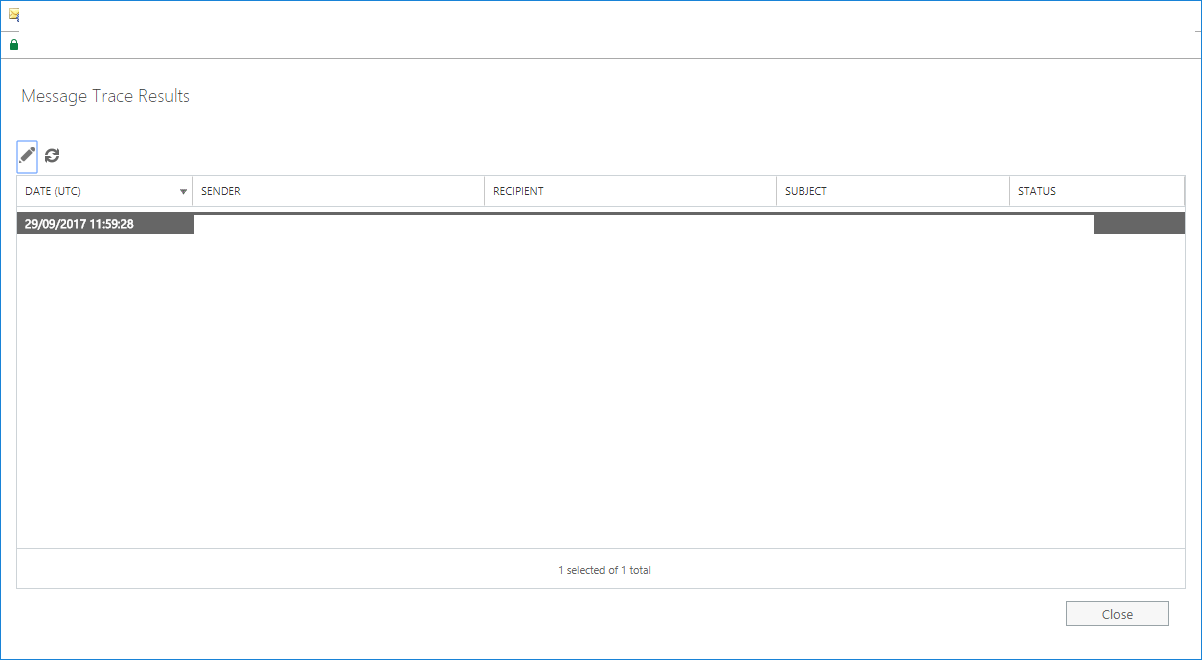

Afbeeldingslocatie: http://i68.tinypic.com/2e0ppo6.jpg
Afbeeldingslocatie: http://i66.tinypic.com/bi5eld.png

Overigens bij mij kloppen de tijden wel gewoon, dus misschien wel een gevalletje tijdzone?
email
message trace

De servers van Exchange Online staan allemaal op UTC, dat is in ons geval dus twee uur eerder. Daarom zie je bij Message Tracking een andere tijd. Dat went vanzelf als je het vaak genoeg gebruikt. :)

mswp schreef op vrijdag 29 september 2017 @ 13:14:
Nee het klopt niet. De resultaten onder berichten traceren staan op de juiste tijd
Het klopt precies met wat ik zeg. Je verstuurt lokale tijd om 08:10 een mailbericht, in de message tracking staat dat deze om 06:58:56 UTC binnengekomen is.
Je mailclient, die rekening houdt met de lokale tijdzone geeft vervolgens weer aan dat de mail om 08:11 bezorgd is. :)
MCSE NT4/2K/2K3, MCTS, MCITP, CCA, CCEA, CCEE, CCIA, CCNA, CCDA, CCNP, CCDP, VCP, CEH + zwemdiploma A & B
  • _Arthur
  • Laatst online: 01-08 22:07
_Arthur
blub
Question Mark schreef op vrijdag 29 september 2017 @ 15:50:
6:10 in de tracking en 8:11 in de client.
Ik zie (ook) geen probleem :D

  • Jazzy
  • Laatst online: 16:59
mswp schreef op vrijdag 29 september 2017 @ 16:49:
@ralpje @Jazzy
Waarom zou het makkelijker zijn om te troubleshooten? Zodra mailtjes verstuurd worden naar een andere tijdzone?
Dat is de belangrijkste reden. Mailtjes gaan over de hele wereld en met name als het om mail flow gaat is het dan echt superbelangrijk dat we het allemaal over dezelfde tijden hebben.
Het lijkt mij juist makkelijk de exacte tijd te zien van het zenden en ontvangen bij ons.
Dat zie je ook. Ze zijn alleen weergegeven in UTC.
Hoe kan het dat de tijden wel goed staan bij @chickpoint ?
De tijden staan niet goed of fout, op de servers worden tijden weergegeven in UTC. :) In dat voorbeeld kan het zijn dat de computer ook in UTC staat.
Die staan hetzelfde als bij jou, ook 2 uur er bij op tellen :+
  • chickpoint
  • Laatst online: 31-07 10:18
Of ze goed staan ligt aan de kijk die je er op hebt. Boven in de balk bij het sorteren in message trace staat (UTC). Dat ik dan rekening moet houden met het 2 uur tijdsverschil betekent dat het voor mij goed is :D
Ik heb echt geen 9 tot 5 mentaliteit! Eerder 10 tot 3...

@Jazzy @_Arthur @chickpoint
Jullie hebben gelijk. Mijn ontwetendheid.
Ik snap nu waarom de tijden verschillen maar dat eigenlijk niet doen. Zie nu pas dat er 2 uur tussen de mailtjes van chickpoint zit.
Bedankt! Weer wat geleerd vandaag :D
