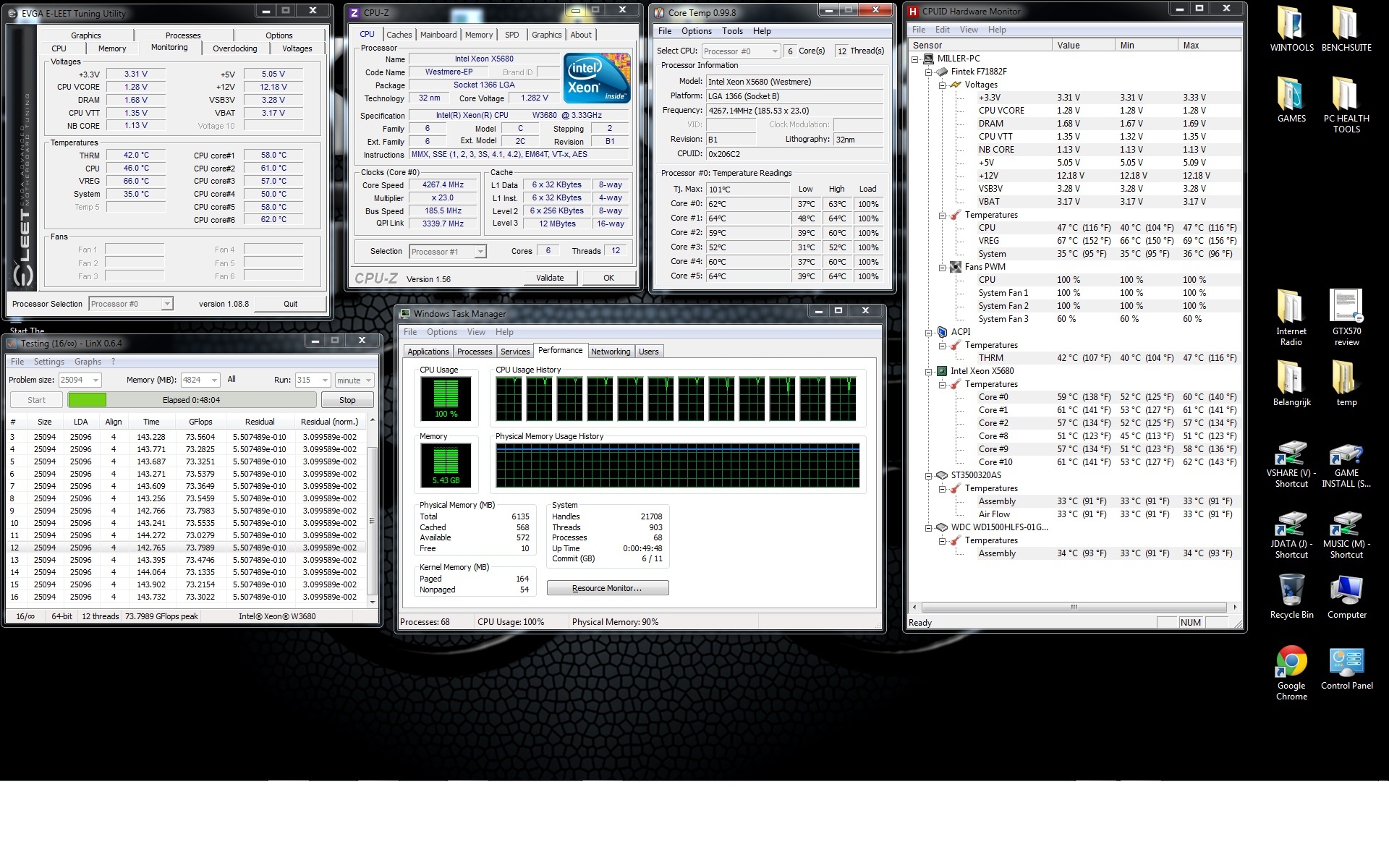

ok nice.. die 3680 zal bij voorbaat al harder gaan dan de 970..
leuk teasertje ;)
Afbeeldingslocatie: http://tweakers.net/ext/f/LCTdL94RX2n95Uh2GHA5Tsyh/thumb.jpg
dat is op dit moment mijn 24/7 setting.. temps zij nnog wat lager nu door wat kleine aanpassingen aan de koeling
[ Voor 19% gewijzigd door nedernakker op 25-05-2011 10:42 ]
Ryzen 7 5700G // 3060 Ti // 32 GB 1600 MHz // 1 TB NVMe // 2 TB SATA // 2x 2560x1440 @75 hz
  • millman
  • Laatst online: 26-09 18:57
millman
6708Mhz @ -185c
nedernakker schreef op woensdag 25 mei 2011 @ 10:42:
een slechte 920 gaat nog harder :P, deze 3680 doet 4263mhz op 1,28v... dat zijn berichten..
leuk teasertje ;)
Nice temps voor zo'n clock.. ik hoop snel ook eens wat moois te laten zien... wordt vervolgt.

Bey bye garantie, hello w3680 :*)
Wat een beest van en cpu! 4260Mhz op 1,28v 63c max in linx... Heb de mod overigens uitgevoerd met "bison Electro", silver conductive paint. Werkt echt lekker.. uiteraard nog ff een screenshot en Nedernakker, verwacht na het weekend de i7 970 in je brievenbus, hij gaat morgen of zaterdag op de bus... Ben er van overtuigt dat het een ruk cpu is, maar ben nu wel benieuwd of ik iets over het hooft heb gezien. Gezien de resultaten met mn huidige proc verwacht ik van niet, maar we zullen zien.
Screenshotje:
xeon w3680 1.28v 4263Mhz 45min linx

goed werk man, top dat die mod heeft geholpen. kun je lekker klokken..
nu doorstoten, want je hebt nog ruimte zat op je temps..
overigens is mijn persoonlijke ervaring met linX en hexacore waardeloos, ik test altijd met prime95, deze maakt je cpu warmer (beetje tegenstrijdig, maar echt waar) en waar linX 50x kan passen loopt prime dan vast binnen 4 uur..
welke voltages pas je voor de rest toe? en hoe hard draait je mem?
ik zorg wel voor je 970.. komt goed..
