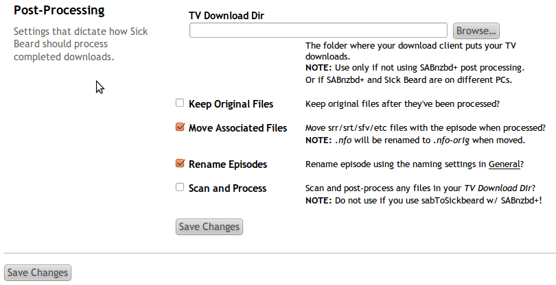

Ik heb eergister Sickbeard geinstalleerd, en vandaag alle instellingen goed gezet. Hij pakt mijn serie's keurig op, alles goed gescant etc. Nu zit ik met de post processing.
Ik downloadde eerst altijd puur alleen met Sabnzbd met als gevolg dat ik alles handmatig moest doen. Gebruikte RSS feeds om NZB's in te laden, met als gevolg dat ik af en toe wat mistte.
Bestanden verplaatste ik ook zelf naar mijn eigen mappenstructuur. Hierbij pakte ik altijd de hoofdmap van de download, met daarin de MKV en plaatste die in bv TV series\Shownaam\SXX\. De bestanden hernoemde ik niet, ivm het downloaden van subtitle's op bierdopje. Hierbij heb ik de originele filenaam nodig.
Nu is vanochtend een download binnengekomen en verwerkt door Sickbeard, mbv het sabtosickbeard script. Sickbeard zag keurig netjes dat er nog geen seizoensmap was, en heeft deze aangemaakt. Nu heeft hij hier rechtstreeks de MKV in geplaatst, ipv de 'hoofdmap' van de download. Is er een manier dat hij de map meeneemt, en niet alleen de file?
Een gevolg hiervan, is dat er een map TV blijft bestaan. Deze map is aangemaakt door Sabnzbd, met daarin de map van de download met diverse files. Deze TV map hoeft van mij helemaal niet, maar blijkbaar is dit nodig ivm categorieën in Sab?

  • Mar2zz
  • Laatst online: 16-11 07:14
Mar2zz
Twylight schreef op woensdag 09 maart 2011 @ 14:42:
Dat kan niet, sickbeard bewaard alleen je .mkv/.avi/.wmv of w/e file.
Afbeeldingslocatie: http://tweakers.net/ext/f/Mgggu0faqY3GEZ6XEGTA5RLv/full.png
  • jmxd
Ja maar dan verplaatst hij alsnog niet de map, maar misschien is dit genoeg voor 'em
