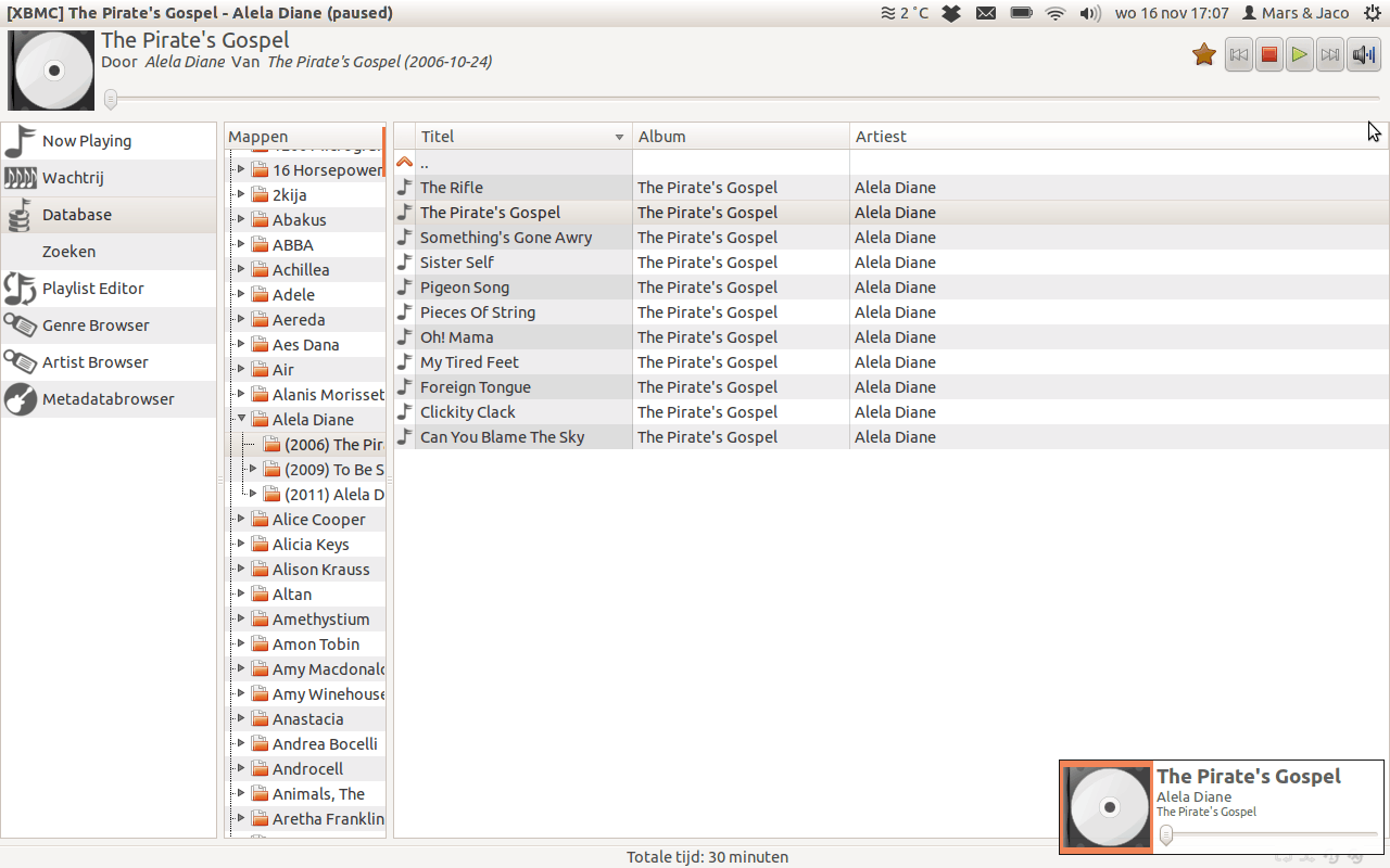

Andere mensen al ervaring met mpd en/of ampache? http://ampache.org/ en http://mpd.wikia.com/wiki/Music_Player_Daemon_Wiki
mpd is een ultralight music player waarmee je htpc al je muziek kan afspelen en ampache is 1 van de vele interfaces die er gebruik van kan maken. Sommige lokale muziekspelers ook, nu kan ik vanaf mijn laptop met een lokaal lijkende client muziek op mijn htpc afspelen :)
Subsonic met z'n java kan mooi de deur uit zo.
Afbeeldingslocatie: http://tweakers.net/ext/f/He0igy3ALfUyLZX0yOCFVOjm/thumb.png
