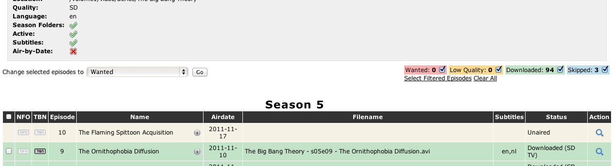

Afbeeldingslocatie: http://www.imgdumper.nl/uploads4/4ec68c9f23c5a/4ec68c9f1fdbe-Schermafbeelding_2011-11-18_om_17.49.14.png
Hij weet gewoon niet wanneer de volgende afleveringen zijn. Hij lijkt dit gewoon niet te updaten; en dat is dus niet voor het eerst.

Dat is omdat het gewoon nog niet bekend is bij theTVDB wanneer de volgende aflevering precies is.
TheTVDB: TBBT S5
Soms duurt het inderdaad wel even eer komende afleveringen (die wel bekend zijn) in de lijsten verschijnen, maar bij mij verschijnen ze er uiteindelijk toch zeker een week op voorhand in hoor.
En anders even "Force Full Update" klikken.

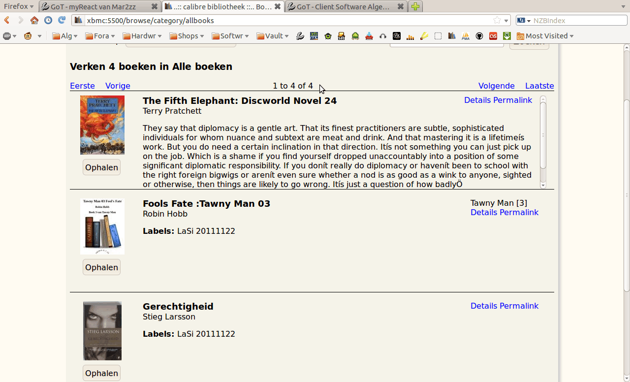

Yeah baby! Ik heb het automatisch fetchen van covers en metadata voor ebooks voor elkaar :D
Sabnzbd download een stapeltje boeken, die worden automagisch aan mijn calibredatabase toegevoegd en verrijkt met metadata en covers :)
(resultaten met nl-spul zijn wel gaar in 90% van de gevallen, maar engelstalig werkt veelal prima als de bestandnamen al goed te verwerken waren :)

  • Mar2zz
  • Laatst online: 16-11 07:14
Mar2zz
Als het goed is wel, dat zei iemand op mijn blog. of was dat nou beets? anyway, het doet stappen die je zelf ook zou uitvoeren, proberen kan niet echt kwaad ofzo. Als iets niet werkt maak je issue aan, of je dm't me en dan fix ik het zsm dan hebben anderen er misschien ook wat aan...
Mijn calibre-import script is very ready for testing btw, resultaat is aardig goed te noemen als de bronbestanden beetje mee willen werken. Hier te downen: http://dl.dropbox.com/u/18712538/calibre/fetch_book.sh
Er wordt een tag met datum meegegeven aan elk boek dat autoimported wordt zodat je ze ook makkelijk kan terugvinden in calibreserver/gui en in het script even pad aangeven waar de boeken heen geimporteerd moeten worden (kan gewoon toevoegen aan bestaande library's)
resultaat tijdens postprocessen (of manual met pad naar importmap):

mars@XBMC:~$
Resultaat op de server (na herstart service):
Afbeeldingslocatie: http://tweakers.net/ext/f/Y01In1gnJsuCLzQd12Mqanp2/thumb.png

Calibre server installeren: Entertainment vanuit de luie stoel: Calibre Server
