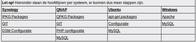

Zijn er ook speciale WYSIWYG startpost editors ofzo? Ik wou ff bezig met deeltje 2, en bezig met tables enzo, a la spotweb TS:
Ik ben nogal slecht met forumtags, en ik wou een beetje afgekeken van spotweb-TS, van die tables gebruiken, maar ik verlies me in de [tr][td]'s enzovoorts...
Ook niet gek als je bekijkt dat dit maar een heel klein stukje daarvan is:

Er zijn natuurlijk wel html wysiwyg editors. Vervang de < & > voor [ & ] en je bent klaar.Mar2zz schreef op zaterdag 22 oktober 2011 @ 09:39:
