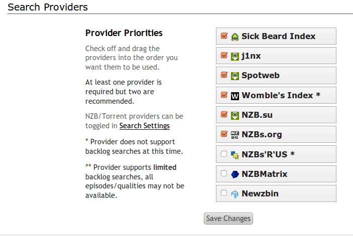

Hoe komt het toch dat SB nooit mijn Wanted episodes download?
Terwijl als ik voor Search kies het wel werkt en de episode wordt gevonden en gedownload. :?

kraades schreef op zaterdag 20 augustus 2011 @ 19:43:
Waarschijnlijk omdat er tussen backlog-searches (het zoeken naar episodes in het "verre" verleden) een langere periode zit als tussen gewone searches. Je kunt zien wat er in de backlog staat, en de backlog-search forceren, onder Manage -> Backlog Overview
Onderaan alle pagina's kun je zien wanneer de volgende backlog search in de planning staat.
HE, krijg nou tieten !!! Dat heb ik ook.
Heb laatst nog wat series erbij gegooid en alle oude afleveringen op wanted gezet. Alle nu uitgezonden zijn wel gedownload, de backlog nog niet. Druk nu net als jij eens handmatig op search en voila! Gesnatched??
Eens uitzoeken, wat hier nu weer aan de hand is.

  • technorabilia
  • Laatst online: 19:35
Nee, de retentie is het niet.
Deze staat op 500 en de serie is nog lopend.
Men vraagt nu op het SB forum naar de versie die ik gebruik.
Goeie vraag. Ik zie alleen "alpha master" staan.
Het betreft de Zebulon package.

Nice, meteen maar geïnstalleerd. Ziet er puik uit en werkt naar behoren. Had stiekem verwacht dat 'ie op coverflow zo overschakelen als de iPhone horizontaal gehouden wordt, bij de watchlist. :P

Ik krijg de volgende fout in Sickbeard:
2011-08-22 20:26:41.188405 SEARCHQUEUE-RSS-SEARCH :: Error while searching jinx, skipping: unknown url type: www.j1nx.nl/newznab/www/a...=tvsearch&cat=5040%2C5030
(en dit x40)
Iemand een oplossing?

0Burner0 schreef op maandag 22 augustus 2011 @ 20:29:
@J!NX
Hee,
(en dit x40)
Ik zal eens kijken wat daar vreemd aan is. Er lijkt nog wat te missen aan het eind van de link.
Haal wel even je API key weg.

  • 0Burner0
  • Laatst online: 27-10 23:31
j1nx schreef op maandag 22 augustus 2011 @ 21:04:
Gedaan,
Thnx alvast voor de moeite.
Moet er soms HTTP:// voor??
Ik heb hem nog eens gekopierd voor de zekerheid:
Aug-22 20:26:41 ERROR    SEARCHQUEUE-RSS-SEARCH :: Error while searching jinx, skipping: unknown url type: www.j1nx.nl/newznab/www/api?age=500&apikey=**********************************&t=tvsearch&cat=5040%2C5030
Raar heb nu http:// er voor gezet en nu werkt hij weer.
(denk dat jij iets hebt geupdate)

0Burner0 schreef op maandag 22 augustus 2011 @ 21:17:
Gedaan,
Is het normaliter echt zo simpel om wat jij hebt toe te voegen als rss search in CouchPotato en SickBeard?

  • j1nx
  • Laatst online: 26-10 07:59
j1nx
Geek - Enjoying life
Joster schreef op maandag 22 augustus 2011 @ 22:39:
Ik heb me nog niet echt verdiept in Newznab maar ben daar wel in geïnteresseerd. Zeker als SB en CP stabieler werken met "www.j1nx.nl/newznab" dan met mijn huidige Spotweb als provider. Zodoende was ik benieuwd of het echt zo simpel was als blijkt uit je post.
Het is echt zo simpel, of het stabieler is dat valt nog te overzien. De database is nog steeds aan het vullen.

  • Mar2zz
  • Laatst online: 19-10 07:55
Je hebt geen betaalde providers nodig als je goed instelt. NZB'sRus en Womble supporten overigens geen backlogging, dus daar haal je niet oude afleveringen mee binnen. Mijn setup is het volgende, en heb nooit problemen. Zojuist nog succesvol Seizoen 2 van Modern Family ineens toegevoegd aan sabnzbd.
Afbeeldingslocatie: http://tweakers.net/ext/f/FIq0xrbROtrkATIplBRP3AeZ/full.png

  • Fried
  • Laatst online: 26-10 11:08
Mar2zz schreef op dinsdag 23 augustus 2011 @ 10:25:
sickbeard heb ik er niet tussenstaan als optie
nzbs.org accepteerd geen nieuwe users meer
nzb.su krijg ik de melding dat 'request limit reached'
die 7eu maakt me geen drol uit als daarmee al dat gehannes afgelopen is, maar dat vraag ik me dan maar af..?

Sickbeard er niet tussen, heb je wel laatste update?
Misschien dat handmatig toevoegen werkt (source downloaden en de config even uitbreiden)
Je mag toch maar een x aantal requests doen bij NZB.su op een dag? Zit je niet al aan je limiet ?
> default registration (free)
You're allowed 20 nzb downloads per day and 120 API hits.
This should be ok for most light SickBeard users and or web users.
Als aanvulling op lijstje van Mar2zz heb ik ook nog NZBs'R'US' erbij zitten.

  • Mar2zz
Hoe kun je sickbeard er niet tussen hebben staan? draai je wel recente versie? Deze zit er al in sinds 4 mei...
https://github.com/midget...e1d99f27cbc311fb6c2f98c48

Mar2zz schreef op dinsdag 23 augustus 2011 @ 12:49:
zucht, had hem inderdaad eerst moeten updaten. heb hem nu geactiveerd.
echter;
nu heb ik bijv heel seizoen 5 als 'wanted' staan. sabnzb gaat nu echter niet meteen downloaden, er komt ook niets in de wachtrij.
als ik in sickbeard in de lijst op het vergrootglasje druk (manual search) dan markeerd hij hem als snatched en is de aflevering ook al gedownload door sabnzb.
dit zou hij toch automatisch moeten gaan doen voor alle afleveringen?
  • Mar2zz
Als je een compleet seizoen op Wanted zet, dan doet ie direct een backlog-search. Vind ie tijdens die search niets, dan gaat ie eens in de zoveel tijd ervoor backloggen.
Als je gaat naar http://adres_sickbeard/manage/backlogOverview dan kun je daarop knopje backlog drukken om alles ineens te backloggen...

Fried schreef op dinsdag 23 augustus 2011 @ 13:21:
echter;
Heb ik ook, ook nog geen oplossing voor weten te vinden.
Maar ik kom er wel achter al is het het laatste wat ik doe ......
Technical enthousiast on a budget - DiY Tutorials, How-To's and Information on how to do things yourself, better & cheaper - The Dutch way.
  • Fried
j1nx schreef op dinsdag 23 augustus 2011 @ 15:13:
zolang ik maar niet de enige ben ;) dan ligt het probleem dus niet lokaal..
voorlopig klik ik dan maar even raak :9
