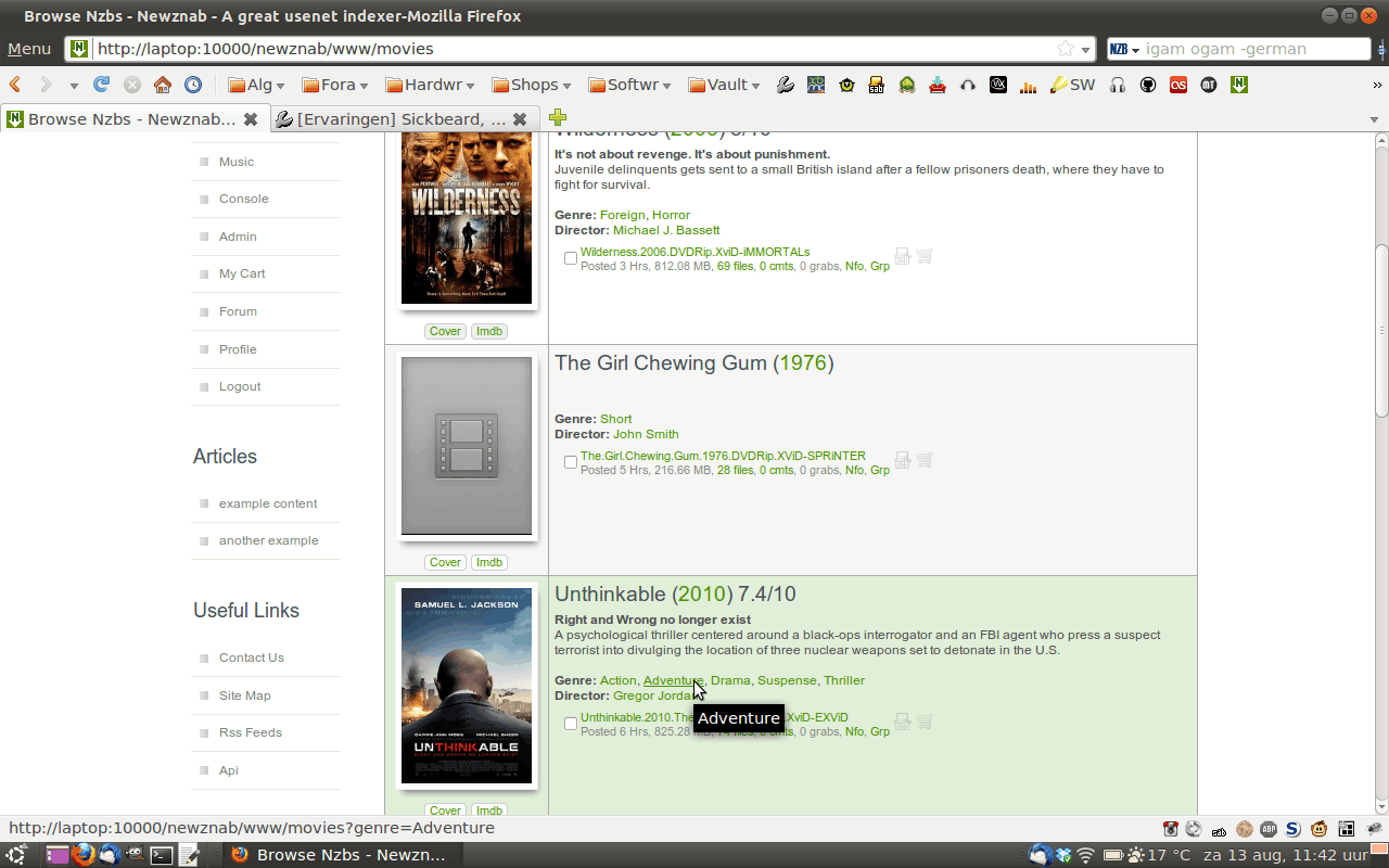

Hoei, ik heb mijn eigen persoonlijke newznab-site draaien. Was even gepruts, maar nu doet ie het :p
Mooie site, al index ik nu nog maar 2 groepen, dit is wel grappig. films en tvshows worden automatisch uit mijn favoriete binaries.groepen gehengeld en info enzo wordt er dan automatisch bijgezocht, en het wordt automatisch in categorien gepropt! En er is een api-key. Dit kon wel eens handig zijn als je nog een extra provider nodig hebt want dat werkt natuurlijk gewoon met de download-automators, maar de content zal gelijk zijn aan die van nzb.su.
In ieder geval kan ik nu zien welke films/tvshows er bij zijn gekomen in de groepen, steeds even laten bijwerken met een cronjob en hoppa.
Afbeeldingslocatie: http://tweakers.net/ext/f/MgjG2K7hiwieC71AA5nK88Kn/thumb.png
  • Possible
  • Laatst online: 21:47
En ga je hem ook releasen? :P
Ziet er wel leuk namelijk!
[ Voor 34% gewijzigd door Possible op 13-08-2011 11:51 ]

  • Mar2zz
  • Laatst online: 27-09 17:28
Nee dat is verboden bij wet, je mag geen links aanbieden naar auteursrechtelijk beschermde content ;)
Ik ga er wel een tweakblog van maken, maar daar heb ik nu nog geen tijd voor. :)
@cpt.chaos:
Dat klopt ook, nzb.su is ook een newznab site. Maar stel nu dat in de toekomst nzb.su uit de lucht wordt gehaald, dan kan je het mooi lokaal runnen of gesloten voor algemeen publiek op je eigen webserver. Daarom draaide ik even een test om te zien hoe het werkt.
Hier kan je de source downloaden. De setup is vrij irritant, ik had het al eerder geprobeerd maar kwam er niet uit, maar nu weet ik dus hoe het moet :P
http://newznab.com/
En het grote voordeel naast spotweb:
Dit indexeert complete binaries-groepen, spotweb niet. Als je tvshows volgt wil je graag alt.binaries.teevee en alt.binaries.multimedia volgen, en newznab indexeert het compleet, regexed het, en vervolgens staan alle series daaruit te wachten achter de api. Veel completer dan spotweb wat dat betreft. Bovendien heb je dan altijd scene-name-regex te pakken, en dat ontbreekt ook veel in spotweb.
[ Voor 80% gewijzigd door Mar2zz op 13-08-2011 11:59 ]

Ziet er vet uit. Wat zijn de voordelen van je eigen newznab tov nzbs.org bv?

Nog geen voordelen, helemaal niet als je net begint. Mijn newznabje ondersteunt maar liefst 2 dagen retentie nu :p (maakt niet uit want ik ben helemaal bij, ik gebruik 'm verder ook niet, ik laat alleen de database builden). De 'live' sites zijn veel completer, jouw voorbeeld met een retentie van maar liefst 1000 dagen. Maar als over een jaar, of 2 jaar het doek valt voor dit soort providers, dan heb ik al een mooie database draaien van al mijn lieve binaries-groepjes.
Het is ook meer een oefening trouwens. Ik had het al een paar keer geprobeerd afgelopen jaar om het aan de praat te krijgen maar het was me nooit gelukt, maar nu dus wel, dus ik weet nu dat ik meer weet dan vorige keer. Bovendien vind ik dat gewoon leuk, om te weten dat vanalles uit de lucht gehaald kan worden, maar er staat nu een handleiding online hoe je binnen 10 minuten zo een site up en running hebt. Die was er nog niet echt :p Beetje yoohoo and a bottle of rum-idee :)
ow ja, en het grootste voordeel (voor als je er nog geen hebt), de gratis providers zijn zeldzaam... Dit is al een jaar zo...

Mar2zz schreef op zaterdag 13 augustus 2011 @ 11:46:
Heb je de donation versie anders stopt hij bij 500.000 items?

j1nx goed bezig. Wat betreft je vraag bij mijn tweakblog, reactie ook daar gegeven. Op zich maakt het niet zoveel uit toch, zo ver terug is toch niet echt nodig als je vanaf nu gaat opbouwen en gewoon steady blijft fillen dan heb je over een tijdje een mooie database.
@schumi. Nee, geen donationversie, maar het is opensource, dus ik ga op zoek naar die limit en sloop 'm eruit. Verdorie 2e x in 1 maand tijd dat ik een soort opensource 'trialware' tegenkom.

schumi2004 schreef op zondag 14 augustus 2011 @ 19:20:
Die zag ik ook al staan (de rest in het lijstje intresseerd me niet), is wel irritant. Ben al aan het zoeken in de code waar die zit.

Zit goed verstopt :p
Ik neem aan dat het om 500000 releases gaat, dat is nog wel veel. Dus als er ongeveer zoveel in de database zitten dan wordt er een aparte mysql uitgevoerd die gaat lopen vervangen of deleten Wellicht kan je dan data delete recht uit de database voor newznab wegnemen. dan zal ie misschien errors geven en weet je ook waar het zit.

Mar2zz schreef op zondag 14 augustus 2011 @ 20:09:
j1nx schreef op zondag 14 augustus 2011 @ 20:09:
Zijn "donatie" methode staat me niet aan, dus .....
Vind het ook een beetje vreemde manier van opensource ja.
Wordt dus er ook uit slopen en uitzoeken of ik het op mijn NAS installed kan krijgen.
Er zit geen scheduler in toch, moet je met cronjobs laten aanvullen right ? Dus als ik om de 6 uur wil ff cronjob *\6 maken toch ?
