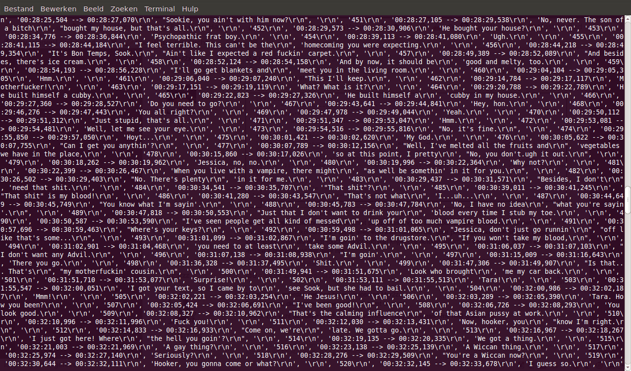

Periscope slaat op hol...
Wellicht, maar ik denk het niet aangezien je een hele recente periscope draait (toch) doe eens svn update in de periscope map, dan moet er revision 149 komen te staan, dat je een bierdopje-plugin met disabled api-key kunt hebben.
voor de test zou je ook bierdopje.pyc (let op de c op het einde!) even kunnen verwijderen uit de pluginmap en dan opnieuw runnen (de .pyc wordt dan opnieuw gemaakt en dan zou je met revision 149 in ieder geval weer zeker weten een recente api-key hebben...
