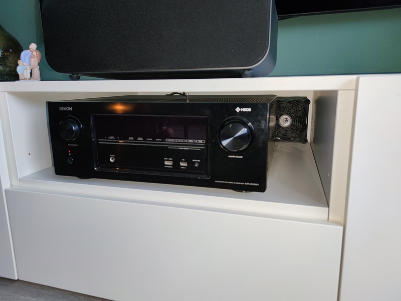

Dat werkt wel, echter is dat voor mij geen goede optie gezien de receiver weggewerkt zit waardoor de afstandsbediening niet werkt. Daarnaast is het hebben van 1 afstandsbediening voor alles ook erg fijn. Jammer dat Logitech alle universele afstandsbedieningen van de markt heeft gehaald.Millert schreef op donderdag 9 maart 2023 @ 11:09:
En wanneer je schakelt via de bron in plaats van via de televisie? Op deze manier werkt het hier in 99 van de 100 gevallen goed. Ik schakel dus bijvoorbeeld de PS5 of Apple TV in, verbonden met de Denon, en de televisie schakelt over naar het HDMI kanaal van de receiver. Enkel wanneer ik lineaire televisie wil kijken, doe ik dit via de televisie. Het inschakelsignaal van het aangesloten apparaat zorgt voor de switch van input op de Denon.
Ben bang dat het inderdaad CEC gezeur is zoals @The Zep Man aangeeft. Alle firmwares zijn de meest recente versies. De work-around van schakelen naar een niet HDMI2 bron en dan naar de juiste werkt, maar liever had ik natuurlijk gehad dat het niet nodig was geweest. Alsnog een betere optie dan 2 afstandsbedieningen
Daarom heb ik wat geïnvesteerd in een Harmony-afstandsbediening, net als @MDKlapwijk. Eén afstandsbediening, zonder CEC. Het enige dat mijn TV doet is aan- en uitgaan omdat de TV zelf niets met geluid doet, ik het 'smart'-deel niet gebruik, en alle apparatuur heb aangesloten op mijn receiver. Mijn receiver in normale bediening gaat alleen aan/uit, en bedient het volume en mute. De rest van de bediening gaat naar het afspelende apparaat. Geen van de apparaten bedient een ander apparaat.Hatsjoe schreef op donderdag 9 maart 2023 @ 11:35:

Iemand tips over het koelen van een Denon receiver?
Ik ben van plan om met één of twee temperatuur en snelheid gestuurde 90x90mm fans de AVR te gaan koelen. De fans hebben een dikte van 25mm. Boven de AVR is 40mm ruimte beschikbaar. De AVR staat in een TV meubel met een open voor en achterkant.
Ik was van plan de ventilatoren op de AVR te plaatsen zodat ze de warme lucht er uitzuigen. Er is echter maar 15mm ruimte tussen de fans en de onderkant van het TV meubel. Zou dat voldoende zijn? Of is het beter de fans aan de zijkant koude lucht te laten inblazen?
Hier tekenen aub ......
@CPM Zelf heb ik ze achter in het meubel staan zodat er een luchtstroom is langs de receiver. Temperatuur sensor ligt op de receiver en dat gaat prima zo.

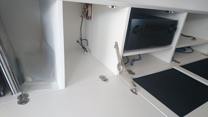

@CPM, afvoeren van warme lucht uit het compartiment is het belangrijkste, natuurlijke convectie zorgt er wel voor dat het uit de versteker komt (en dus koelere lucht van onder). Zorg wel dat je zo hoog mogelijk met de fans gaat zitten, op het plaatje van @Millert vind ik persoonlijk al te laag.
Zelf voer ik eerst naar een compatiment naast de versterker af, de 8500 is gewoon te diep om een fan achter te plaatsen, om daarna achter de kast uit te blazen met nog een 120mm fan. De fans zitten bij mij, samen met de trigger poorten van de subs, op een 5V-7V adapter in een slave stopcontact:
:strip_exif()/f/image/JGW4pe4gfGexDZGCBXMP8QC5.jpg?f=fotoalbum_large)
:strip_exif()/f/image/c9EM4J4hbbIqwv6xJt6MeqNB.jpg?f=fotoalbum_large)
:strip_exif()/f/image/GLsgUt6S0WRw6GJ4DimX2OHX.jpg?f=fotoalbum_large)
Achter de kast steekt de achterwand nog zo'n 18mm terug ten opzichte van de rand, dus samen met de kier van zo'n 8mm tot de muur best wat ruimte om warme lucht kwijt te raken...
Fan houders: https://www.youmagine.com/designs/120mm-fan-holder

In mijn setup met 'gesloten' IKEA tvmeubel heb ik twee 120mm intake-fans direct onder de AVR gezet, voorzien van een stoffilter. Zo houd ik dmv overdruk de rest van de kast meteen stofvrij.
Lijkt me trouwens dat elke willekeurige fan-setup afdoende zal zijn; zolang de lucht maar beweegt.
LOL JK THAT'S WHAT RIVERS ARE FOR
Bewegen van lucht alleen is echt niet voldoende, je zal toch echt warme lucht af moeten voeren...Serial-X schreef op maandag 20 maart 2023 @ 12:42:

Terwijl als je de warme lucht direct van bovenaf afvoert er geen warmte uitwisseling tussen warme en koude lucht plaatsvindt in je kastje, maar er buiten. De de natuurlijke convectie en luchtdruk zorgen er voor dat er koude lucht van alle kanten weer de kast instroomt.
De optie 'negative' in dit filmpje zeg maar:
En over stof; PC bouwers maken zich echter, in mijn ogen onnodig druk over stof i.c.m. 'negative pressure' configs. Immers bij positive pressure dien je om stof tegen te gaan intake filters gebruiken en die zijn nogal inefficient. En bij mij werkt m'n speaker doek eigenlijk al als filter....

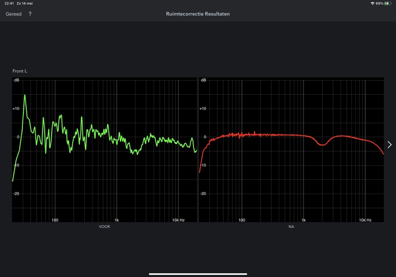

Vanmiddag de Audyssey MultEQ Editor app gekocht, werkt boven verwachting na lezen sommige reviews.
Enkel de subwoofer werd te zacht gezet heb dat zelf aangepast met losse db meter, zonder de app deed de avr dat wel goed vreemd.
Zal nog eens wat testen met de roomcorrectie uit te schakelen boven 300hz ofzo, dat kan ook in die app.
Je kan nu de grafieken van de kamercorrectie zien, en zag dat de sub een dip had van 5db @80hz
De Arendal 1961 monitors en center gaan inroom vlak tot 60 hz volgens de metingen, zal voor die speakers de crossovers ook op 60hz zetten om de dip weg te halen.
Als je deze app koopt maak een foto van de levels en afstanden die de avr zelf al had berekend, dan kun je het in de app aanpassen indien nodig vooral voor de subwoofer.
[ Voor 39% gewijzigd door Goofy1978 op 14-05-2023 08:15 ]
Het Audyssey bereik aanpassen (curtain) boven x Hz geeft het karakter van je speakers terug (volgens vele) omdat Audyssey dan veelal te maken zou krijgen met ruimte reflecties.Goofy1978 schreef op zaterdag 13 mei 2023 @ 22:52:
Je kan het op je eigen gehoor doen, maar dan weet je nog niet goed wat er in de ruimte gebeurt.
Ik weet niet welke receiver je hebt maar alle modellen voor 2022 hebben een timing bug. De afstanden worden dan onjuist berekend door de receiver.
Wat je dan moet doen is de meting uploaden in de receiver en vervolgens de afstanden vermenigvuldigen met 0.875.
De app is een fijne toevoeging, je kan snel aanpassingen doen. Al moet ik zeggen dat de app redelijk hufter proof is en afhankelijk van de Audyssey versie het aantal filters beperkt wat maakt dat de curve niet goed op individuele frequenties (hoge Q factor) is aan te passen.
Wel krijg je de mogelijkheid om MRC uit te schakelen etc.
Gebruik je een receiver met Audyssey XT dan geeft de app (tenminste bij mij) een redelijke voorspelling van de daadwerkelijke response. Bij de hogere Audyssey versies is het voorspelde gewoon een vlakke lijn die niet eens in de buurt komt van de werkelijkheid.

Audyssey en de avr gebruiken voor zover ik het nu begrijp verschillende snelheden voor het geluid.
Nu zijn er wel eens raketvluchten mislukt door verschillende meeteenheden te gebruiken dus aanpassen kan vast geen kwaad.
Het enige wat ik zelf denk wat fout kan gaan is dat het 0db referentie volume op mlp niet exact 79.5db luid is omdat de speaker afstand niet klopt en lip sync.
Maar we hebben weer gelachen, ik wil het nu over de dip hebben op 2000hz die audyssey in de curve zet
@Goofy1978 Waarvoor Audyssey MRC heeft bedacht? Ik heb MRC ingeschakeld voor alle speakers die van zichzelf eenzelfde dip vertonen rond de 2000hz. Zie de bijgevoegde screenshot. Ik heb een 5.1.2 set-up bestaande uit Q Acoustics fronts 3050i center 3090Ci, surrounds 3020i en voor Atmos Tangent Spectrum XATM.
De Q Acoustics speakers hebben in mijn woonkamer allemaal een dip rond de 2000hz. Op verschillende sites gelezen dat wanneer je speakers van nature deze dip vertonen je deze het beste laat zitten (dus MRC ingeschakeld). Al vind ik het lastig om het verschil echt te horen mede omdat het in/uitschakelen en terug inladen van de kalibratie enige tijd duurt.
EV Hyundai Ioniq Electric 28 kWh | PV Oost 2960Wp / West 2560Wp | Thuisbatterij 1Komma5 17,2 kWh
@Millert dat heb ik er ook van begrepen idd.
Al mijn 7 arendal 1961 speakers hebben ook die dip rond 2000hz.
Zeker voor Arendal vreemd hun tweeter crossover is op 1500 hz, je zou eerder daar hun dip verwachten.
Edit
Volgens een medewerker van Arendal worden hun speakers ontworpen zonder de dip.
Zal mrc nog wel eens uitzetten om eens te proberen hoe het vlak klinkt.
Edit
