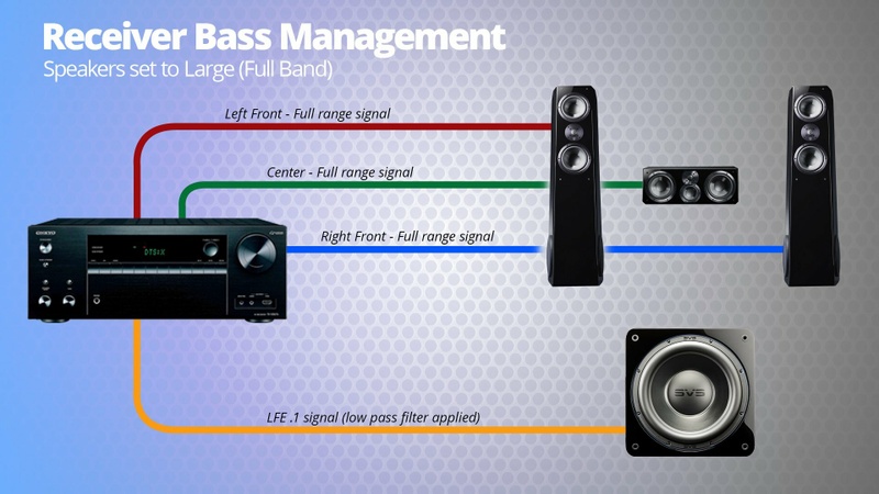

Net de denon 3400x zelf de speaker levels eens laten inmeten.
Via de app inmeten zet de subwoofer op -12, meet ik met een losse db meter op dbc slow kom ik op -2db en zelfs dan is het volgens de meter nog iets aan de lage kant.
De receiver zelf inmeten zet de sub op -10 heb die waarde nu ook gebruikt klinkt nu goed.
Met een losse dbc meter staat de sub dus veel te hard, niet dat ik dat helemaal snap zou verwachten dat alles even hard moet staan op die meter.
Wel word filmlaag 10db harder gezet in de geluidsmix dan de andere speakers, dan is het wel weer redelijk vlak vanzelf.

Verwijderd schreef op vrijdag 25 augustus 2023 @ 12:41:
Ik ben net verhuisd en heb besloten om terug te gaan naar de basis.
Geen fratsen meer met 7.1.5.14.xxx opstellingen maar gewoon stereo met subwoofer. (2.1)
Daarvoor gebruikte ik al mijn denon x2700h.
Die heb ik een master reset gegeven omdat hij nu in een andere woonkamer staat.
Ik krijg echter met geen mogelijkheid het zo voor elkaar dat elke input dan ook (of dat nou surround of stereo is) om de subwoofer te activeren.
Hij staat wel geactiveerd bij speakers.
Ik kan dus nergens aangeven doe stereo + sub.
Enige manier om hem te activeren is als ik een andere optie kies bijv. Neural x.
Dan zet ie de sub wel aan, maar dan vallen alle stemmen weg omdat ie denkt dat er een center speaker is.
Setup->Luidsprekers->Hand Matige Setup->Lage Tonen->LFE+Main
Setup->Luidsprekers->Hand Matige Setup->Luidspr. config.->Alles op klein
Setup->Luidsprekers->Hand Matige Setup->Crossovers->Alle->80Hz
Setup->Audio->Surround Parameter->Subwoofer->Aan
De eerste twee hoeven niet beide.
Denon:
LFE + Main - This setting will output all low frequencies to the Subwoofer whether the speaker channels are set to Large or Small in the Speaker Config menu. The includes LFE from a Dolby or DTS track as well as any low frequencies when decoding PCM or playing back from an analog connection.
By definition, a "Large" speaker is one that is capable of passing a full range of frequencies. (Lows, mids, highs) Most speakers can pass mid-range and high range frequencies, but there are many that don't have the capability of passing a lot of low end frequencies. Those types of speakers (satellite speakers, small bookshelf speakers) would be considered a "Small" speaker as their ability to pass a full range of frequencies (lows) is limited. A "Small" speaker will pass frequencies over a designated crossover point.
As most surround applications use at least one subwoofer, you may want to set the Front, Center, Surround, and/or Surround Back speakers to "Small" regardless of their capabilities to take advantage of using the receiver's internal crossover. This will allow all frequencies under the crossover point (i.e. 80 Hz) to be generated from the receiver's SW pre-out to the subwoofer used in the application. This should create a more overall balanced audio experience.
Of course, for those front towers with internal subs or if you're only using a 2.1 (Left, Right, Sub) setup, you will most likely want to leave the Front speakers set to "Large" to pass the full frequency range (20 Hz - 20 kHz) to the Front speakers. At that point, you will want to change the Subwoofer Mode setting to "LFE + Main" as that will distribute low frequencies and LFE (Low Frequency Effect) to the Front channels and SW pre-out.
[ Voor 46% gewijzigd door |sWORDs| op 25-08-2023 13:10 ]

  • remanus
  • Laatst online: 05:58
harley2009 schreef op vrijdag 8 september 2023 @ 10:00:
Vraagje:. Bij mijn Marantz sr7011 kon ik de speakers op groot of klein zetten. Bij de Denon x4800 zie ik dat er niet tussen staan.. wel Full Range, maar niet de mogelijkheid om klein te selecteren.
Ik heb front 2 klipsch 8000ii en 2 klipsch R-28f als surround speakers. Subwoofer is een svs pb1000 pro. Dan moet je de speakers toch niet op full range zetten, maar op klein zodat de subwoofer het werk doet.
Deze benaming is weg alle speakers zijn full range maar je kan de frequentie cut off instellen van hoe laag je wil dat het naar je subwoofer gaat. Werkt hetzelfde, maar anders benaamd.
  • MDKlapwijk
  • Laatst online: 11-09 10:25
MDKlapwijk
Kubiekdriehoekje
remanus schreef op vrijdag 8 september 2023 @ 11:28:
Is het echt hetzelfde? Want er staat me bij dat er verschil tussen het signaal naar de sub zit tussen large en small settings...
Edit: Ja er is verschil:
Afbeeldingslocatie: https://tweakers.net/i/N9j_rJgvjBpl7kPm42a961DrgOc=/800x/filters:strip_icc():strip_exif()/f/image/p0OIGorihUPNmF0tYUJl8Iqq.jpg?f=fotoalbum_large
Afbeeldingslocatie: https://tweakers.net/i/nzlRQUlDFT85f6BUKaPWIDfHHaI=/800x/filters:strip_icc():strip_exif()/f/image/16w9bm4tpils9MWn0HuMEV9u.jpg?f=fotoalbum_large
Dus je zou dan een setting verwachten om tussen "full range" "not full range(?)" te schakelen? Of het signaal wordt automagisch naar sub doorgezet als je de freq. instelt?
Meer hier: https://www.avsforum.com/...st-62597694?nested_view=0
[ Voor 56% gewijzigd door MDKlapwijk op 08-09-2023 12:11 ]
Kijk uit: ben gek op achteruitkijkglimmertjes, zowel linker als rechter...
  • harley2009
  • Laatst online: 01-09 20:47
Interessant dit, ik lees mee
  • The Eagle
  • Laatst online: 01:34
The Eagle
I wear my sunglasses at night
In de startpost al genoemd, maar zie Batpigworld. Directe link naar waar het uitgelegd staat: http://batpigworld.com/setup.html#manual_setup
Korte versie: je sub is altijd beter in het weergeven van de lage frequenties.
Zie ook https://www.avsforum.com/...182/page-34#post-15018166
Here's a good explanation of LFE+Main vs LFE that I found in the Audyssey thread:
Mains - Large
Sub - LFE
In this setup, the mains run full-range, no bass is redirected to the sub from the L/R channels. The sub only gets the LFE channel. The crossover setting in this setup is ignored.
Mains - Large
Sub - LFE+Mains
In this setup, the mains run full-range as before, the sub gets the LFE channel. However, in this arrangement the frequencies below the mains crossover setting are sent the mains AND the sub. This is the so-called "double bass."
Mains - Small
Sub - LFE or LFE+Mains doesn't matter
Here, the mains only play frequencies above whatever their crossover is set to. Anything below the crossover is redirected to the sub. The sub plays the LFE channel and the redirected bass from the mains regardless of what you set it to.
