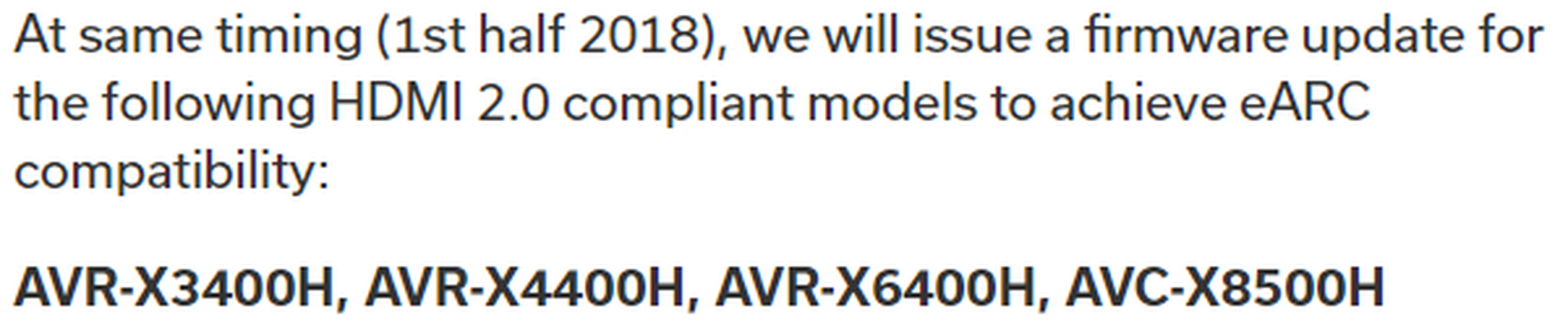

@FeaR
Ik heb zelf een X3400, deze heeft eARC ;) .
Afbeeldingslocatie: https://tweakers.net/i/wbLjq0EUvwvVVdcXu9rmZMXKVOY=/full-fit-in/4000x4000/filters:no_upscale():fill(white):strip_exif()/f/image/bM89SxRSTNQIAArShbqbKFo0.png?f=user_large
https://support-uk.denon....rc-%2F-earc-compatibility
EV Hyundai Ioniq Electric 28 kWh | PV Oost 2960Wp / West 2560Wp | Thuisbatterij 1Komma5 17,2 kWh
  • FeaR
  • Laatst online: 04:43
Nice! Ik dacht dat alleen de Xx600-serie de eARC update had gehad. Mijn "conclusie" wordt dan nog meer naar niet upgraden.

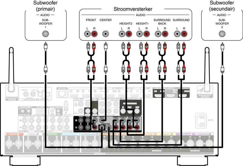

@Beauty1010 De eindversterker koppel je aan de pre-out van de specifieke kanalen waar je die voor wilt gebruiken. Dit doe je met RCA kabels. Ik zie geen optical/coax out mogelijkheden, vraag me ook af of dit enige meerwaarde zou bieden?
Afbeeldingslocatie: https://tweakers.net/i/qzHnJLpVn4fzVCfxPeU9fnZJtpY=/800x/filters:strip_exif()/f/image/6r4NKJs5lUYLrMPfsvtp5grh.png?f=fotoalbum_large
https://manuals.denon.com/AVCX4700H/EU/NL/RQIFSYwxiobdpg.php

Een eindversterker zet je achter de receiver. De receiver moet dus aan staan om signaal bij de eindversterker te krijgen.
Je leest ook wel eens dat men een stereoversterker met HT Passthrough bij een receiver zet. Idee is dan dat je stereo bronnen op de stereoversterker aan sluit en alleen deze stereo receiver voor muziek gebruikt. Met 2.0 gebruik je de surround receiver niet. Met surround zet je deze stereoversterker in HT Mode waardoor deze puur als eindversterker gaat dienen en weer hetzelfde gebruikt wordt achter de surround receiver. Een eindversterker zorgt voor alleen meer vermogen, een stereoversterker heeft ook een voorversterker aan boord (volume, etc). Idee is dat een stereoversterker beter stereo geluid geeft en daar stereo en surround gescheiden worden. Of dat waar is is een tweede (en een discussie die we hier niet gaan voeren). Mogelijk ben je in de war met die twee opties?

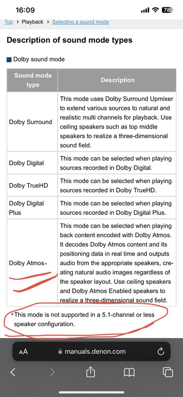

Ik heb maar 5.1 speakers en Speaker virtualizer’ staat al aan. Het probleem is dat het soms wel automatisch werkt en soms niet en moet ik de app opnieuw starten of.. weet ik nu.. een paar keer op de Pure knop drukken tot weer Auto verschijnt. En dan toont de receiver hierna meestal wel Dolby Atmos.
Bijvoorbeeld… ik start Star Wars Andor op op Disney+, er staat meteen Dolby Atmos. Maar… ik spoel de video vooruit of achteruit en hierna staat er ineens Dolby Surround ipv Dolby Atmos. Effe ‘pielen’ en Dolby Atmos verschijnt weer.
  • kevinmastah2005
  • Laatst online: 12-09 17:23
Mhmh bijzonder dat je in een 5.1 Atmos signaal krijgt.
Waarschijnlijk door de speaker virtualization.
Maar in de manual staat dit..
Afbeeldingslocatie: https://tweakers.net/i/ld6H6F79bcdjnEDnMwCehljzhyU=/x800/filters:strip_icc():strip_exif()/f/image/CAWUy6pOSulGK6XFlIWmBJGj.jpg?f=fotoalbum_large
Dolby Atmos is met hoogte speakers aangezien je die niet hebt zal ik me niet druk maken over het audiosignaal.
Je mist nu namelijk niks of het nu Dolby surround of Atmos weergeeft.
[ Voor 15% gewijzigd door kevinmastah2005 op 06-01-2023 16:15 ]

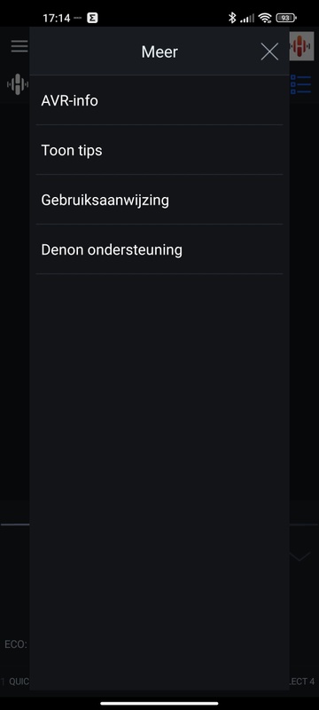

@PatrickC Als je twijfelt aan het in/uitvoer signaal kan je dit ook nazien in de Denon AVR Remote app. Je klikt dan onderin rechts op het vraagteken en vervolgens op AVR-info. Niet dat Atmos iets kan toevoegen zonder hoogte speakers.
Afbeeldingslocatie: https://tweakers.net/i/VUMTpK_1Ag47cj-UKO5rJ6yoF1Q=/x800/filters:strip_icc():strip_exif()/f/image/XuCywKfQBnIbYHk6HZ5nVI2N.jpg?f=fotoalbum_large
Afbeeldingslocatie: https://tweakers.net/i/SLsvFi6j904wbQtSmjJM0AzIehI=/x800/filters:strip_icc():strip_exif()/f/image/WoGhGzBTmqw6qwNL2T2KZsFB.jpg?f=fotoalbum_large
Afbeeldingslocatie: https://tweakers.net/i/OPPgOz784_x3H0QBX6MQEzKwLc8=/x800/filters:strip_icc():strip_exif()/f/image/htRNp1YRNr18F33UiyWesubm.jpg?f=fotoalbum_large
Afbeeldingslocatie: https://tweakers.net/i/gS0EppODAAj3UOzUbpEDcP-cHl0=/x800/filters:strip_icc():strip_exif()/f/image/RUjj1U42t9NsyMLRALmwSDOR.jpg?f=fotoalbum_large
[ Voor 12% gewijzigd door Millert op 06-01-2023 17:19 ]
Het OSD en ik geloof zelfs ook de webGUI laat die informatie ook zien en gezien de reputatie van Denon/Marantz qua apps lijkt me dat wat betrouwbaarder! :)

Millert schreef op vrijdag 6 januari 2023 @ 17:16:
Hoe heb jij die app werkend? Ik heb sinds gisteren een Denon receiver (x1700), dus ik wilde de app downloaden, maar na installatie start de app niet op.
Die heos app werkt wel.
