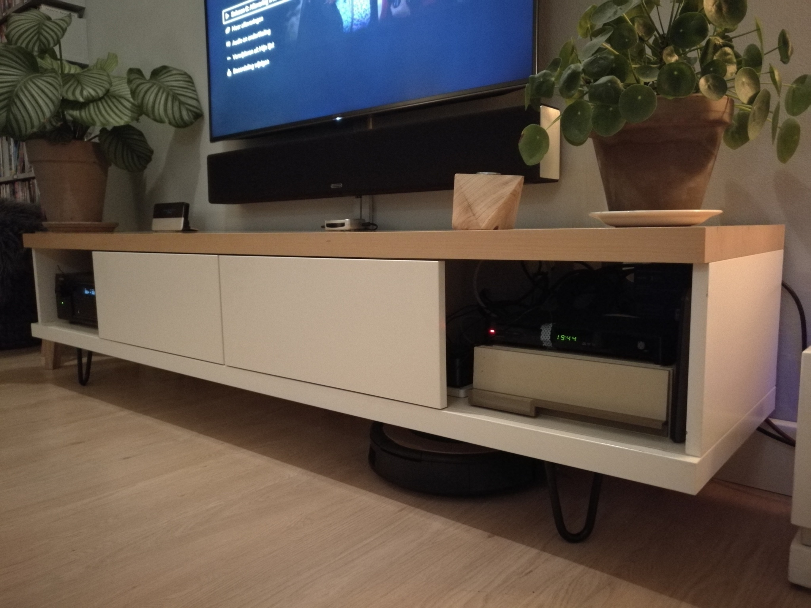

Wat de ventilatie betreft. Hij staat in een audiomeubel met het deurtje dicht. Wel zitten er vier ronde gaten van 5cm in de achterzijde van het meubel, dat enkele cm van de muur staat. Lijkt mij dat dat zou moeten kunnen.
Oude foto, maar het linker vak dus:

@D-e-n Lastig te zeggen of dat voldoende is. Dan zou je de temperatuur moeten meten tijdens gebruik. Maar als dat vak gesloten is met ik denk een tussenschot aan de rechterzijde van de Denon dan kan de temperatuur aardig oplopen zonder ventilatie.

@D-e-n Structurele blootstelling aan te hoge temperaturen kan op den duur tot hardware defecten leiden. Ook kan de versterker wanneer deze een bepaalde temperatuur bereikt in een 'protection mode' schieten. Iets wat trouwens ook kan gebeuren om andere redenen, bijvoorbeeld kortsluiting in de bedrading van de luidsprekers.

In het verleden had ik zoiets staan :D-e-n schreef op vrijdag 16 december 2022 @ 14:53:

Daarmee krijg je dusD-e-n schreef op vrijdag 16 december 2022 @ 15:59:
Het idee van de gaten was dus voo4 mij dat het deurtje dicht kan. En we hebben niet voor niks een oogje voor de remote op de kast gelegd.
dat soort effecten!Damn. Ik heb hem een half uur aanstaan en nu gaat hij dus weer spontaan uit
Hij staat nu uit de kast overigens.nero355 schreef op vrijdag 16 december 2022 @ 16:03:
dat soort effecten!
Maar even serieus: hele volksstammen hebben apparatuur toch in een dichte kast met ventilatiegaten van achteren staan?
@D-e-n Dat lijkt me niet, gezien de bediening van de meeste hifi/av apparatuur, zeker van oudsher, veelal via IR loopt. Zo ook bij de Denon, je hebt dit omzeilt met een IR-oogje. Een open kast oftewel actieve koeling zijn aangeraden.

Die volksstammen ken ik niet en als die serieus echt bestaan dan zijn ze IMHO gewoon verkeerd bezig!D-e-n schreef op vrijdag 16 december 2022 @ 16:11:
Warme lucht stijgt op. Daarom zitten ventilatiegaten voor hifi apparatuur ook meestal gewoon aan de bovenkant
Die hou je nu dicht - dus dikke kans dat ie daarom uit valt.
