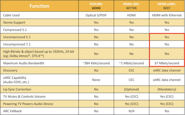

Kan wel omdat Netflix een gecomprimeerde Dolby Digital Plus stream gebruikt ipv TrueHD.
ARC can, however, allow you to receive Dolby Atmos audio from streaming services that use the format, including Netflix and Amazon Prime Video. These services embed Dolby Atmos in a Dolby Digital Plus stream, which ARC can handle.
https://www.whathifi.com/...erything-you-need-to-know

Bijzonder, ARC heeft namelijk onvoldoende bandbreedte voor atmos. Earc kan dat dan wel weer. Je hebt niet toevallig gewoon een tweede kabel voor geluid aangesloten ofzo?
Je hebt lossless (HD) & lossy Atmos (compressed). 2e wordt gebruikt door streamingdiensten en werkt ook over ARC en DD+ (mits TV en Receiver dat ondersteunen).
Edit: Wat @Propheticus dus zei 8)

Hotzenwalder schreef op maandag 3 mei 2021 @ 13:36:
De TV ondersteund inderdaad geen DTS en ik erger me nu al aan de niet of raar werkende HDMI-CEC. Nu zit alles op mijn Denon en gaat er één kabel naar de TV en wil ik ander beeld dan switch ik de input van mijn Denon met 1 druk op de knop. Ik denk dat het enige wat je gaat missen DTS is. Als ik daarmee kan leven voor nu kan ik geduldig wachten denk ik want verder denk ik niet dat ik veel verschil ga zien in beeld tussen de twee receivers en om een extra kastje ertussen te gaan plaatsen zie ik ook niet zo zitten tot ik weet wat er allemaal gebeurd in dat kastje.Sowieso heb ik op dit moment mijn PS4 direct op de TV om zo geen extra beeldaanpassingen of lag te hebben.Ik denk dat nu upgraden dus inderdaad niet heel veel verbetering gaat geven.
Veel apparaten (bijvoorbeeld game consoles en blu-ray spelers, maar ook een NVIDIA Shield) kunnen DTS uitsturen als LPCM welke je wel met passthrough over eARC kunt sturen. Bit voor bit identiek, alleen DSD is geen PCM, de rest is lossless of lossy compressed PCM, waar je dat decode maakt helemaal niets uit.
Device op LPCM -> TV -> Receiver
Te Koop:24 Core Intel Upgradeset
  • Hotzenwalder
  • Laatst online: 26-10 07:53
|sWORDs| schreef op maandag 3 mei 2021 @ 15:22:
Bedankt voor de tip. Ga het eens uitproberen met mijn huidige setup (PS4 -> LG G1 -> ARC -> DENON)
  • |sWORDs|
  • Laatst online: 14-04 12:48
|sWORDs|
vSphere/ESXi
Hotzenwalder schreef op maandag 3 mei 2021 @ 17:25:
Je moet wel eARC hebben, multichannel LPCM heeft te veel bandbreedte voor ARC.
Afbeeldingslocatie: https://i.postimg.cc/2SGCDQty/Schermafbeelding-2021-05-03-om-17-33-37.png
[ Voor 13% gewijzigd door |sWORDs| op 03-05-2021 17:34 ]
