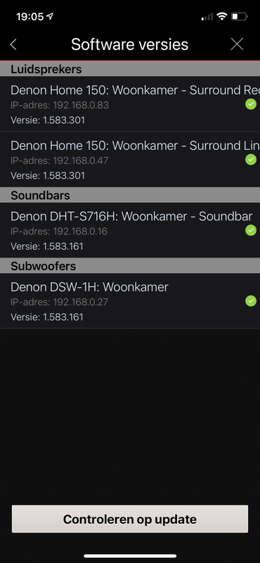

Johnny E
Dôh !!
@Brutuss zie bij deze de software versies die ik nu heb en waarmee het stabiel is.
Afbeeldingslocatie: https://tweakers.net/i/LCR6JIUm2UW3yVPqXWWPzteYj9Q=/x800/filters:strip_exif()/f/image/LOm2NQzkh0EZksXbhrCcKtdO.png?f=fotoalbum_large
Specs!
