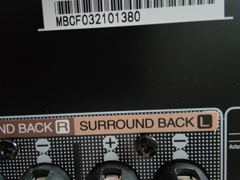

  • marcelmaria
  • Registratie: September 2014
  • Laatst online: 09-09 10:28
hifi Kubben Amsterdam.
Zou je je serienummer eens willen sturen (Mag ook prive) dan kan ik even zien welke je hebt,
Kan me niet voorstellen dat je de oude versie hebt.

  • LaTiNo156
  • Laatst online: 20:42
marcelmaria schreef op vrijdag 17 september 2021 @ 15:27:
Prachtige profiel pic btw 😁
Afbeeldingslocatie: https://tweakers.net/i/J4WsZoxKxnoTyN2kuuULywC5gDc=/800x/filters:strip_icc():strip_exif()/f/image/pdwno3smUoKummgqLUvJTyvu.jpg?f=fotoalbum_large
