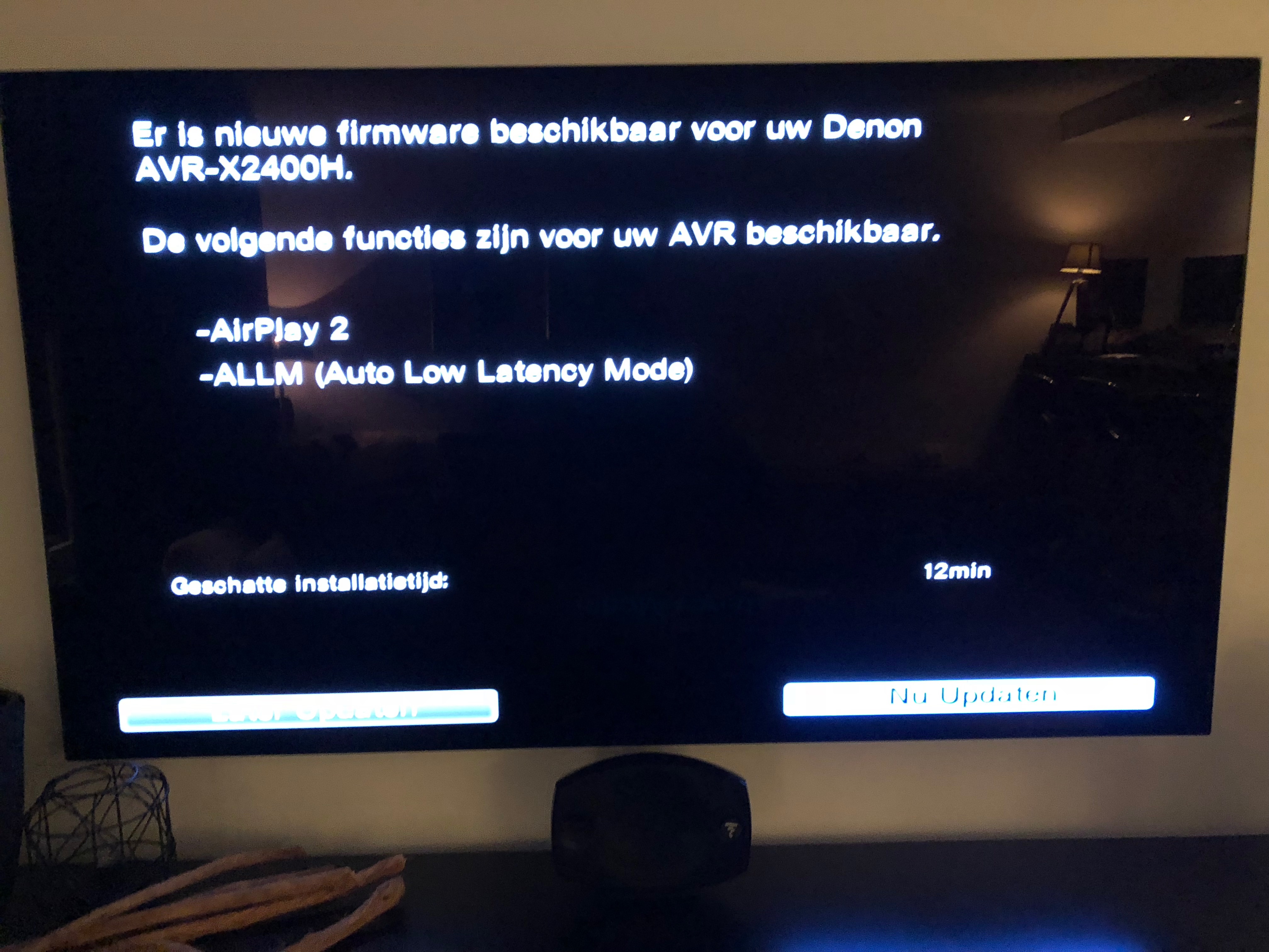

  • BCGraaf
  • Laatst online: 12:18
BCGraaf
BC
grimson schreef op vrijdag 10 augustus 2018 @ 16:18:
Welke Denon-producten zijn compatibel met AirPlay 2?
https://denon-nl.custhelp.com/app/answers/detail/a_id/6695/
Beschikbaar via firmware-update in augustus 2018. nu
Jep, krijg hier net de update binnen.
Airplay 2 Denon X2400H
Edit 2:
Werkt goed in combinatie met de HomePod, geen vertraging of andere hoorbaar verschil in het geluid.
[ Voor 33% gewijzigd door BCGraaf op 10-08-2018 23:19 . Reden: Afbeelding gewijzigd, AirPlay 2 test toegevoegd. ]

Ik krijg hem hier nog steeds niet binnen... Is er een manier dit te forceren?
Een reboot, en volledig spanningsloos hielpen ook niet.
Gewoon ff afwachten denk ik.

BCGraaf schreef op vrijdag 10 augustus 2018 @ 23:00:
Edit 2:
Zou je voor mij kunnen kijken welke firmware versie je nu draait? Ik krijg hem hier nog niet binnen volgens mij.
En de laatste firmware op de Denon site is van 5 juni 2018.

SHIFTER [NL] schreef op dinsdag 14 augustus 2018 @ 17:07:
Ja zeker,
Versie: 4400-0354-7091-6064
DTS: 3.90.50.00
De zelfde versie als jou Denon. Waarschijnlijk heb jij auto update aanstaan. En heeft die hem al binnen gehaald.

BCGraaf schreef op dinsdag 14 augustus 2018 @ 18:51:
Ja zeker,
DTS: 3.90.50.00
Super! Bedankt voor het nakijken! :)
