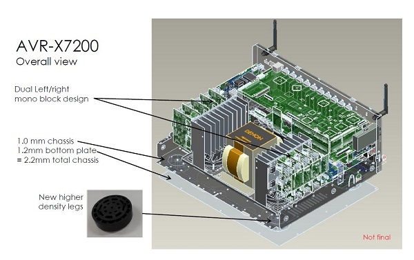

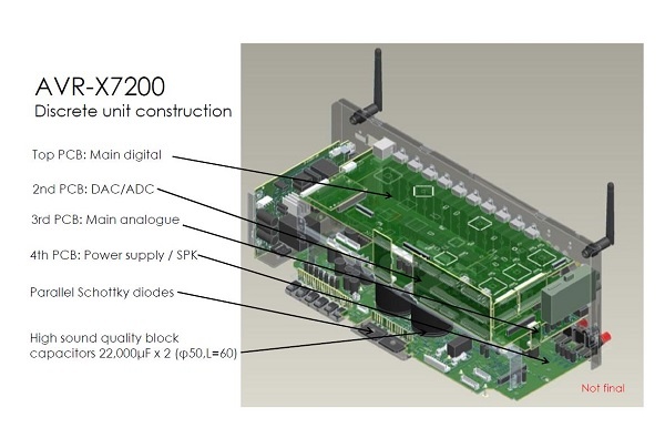

De 5200 is nooit als vlaggenschip gepositioneerd; een prijs van 2K en een gewicht van 14 kilo maakten dat al wel meteen duidelijk :) Denon's vlaggenschip receivers zijn altijd een stuk duurder en zwaarder uitgevoerd (met name versterkerdeel).
Waarom de 7200 zoveel duurder is? Allereerst omdat het kan :P Hoewel hij nagenoeg dezelfde functionaliteit heeft als de 5200 zijn het features als Denon's 32bit i.p.v. 24bit processing en de bouw van de receiver zelf die 'm onderscheiden; hij heeft dezelfde layout als de 4520 en niet als die van de 4100/5200. Denk aan een dubbele bodemplaat en een versterkerdeel dat anders is opgebouwd inclusief andere (en meer) voedingen en grotere elco's:
Afbeeldingslocatie: http://tweakers.net/ext/f/PPaLOzP3Mn5oDDCwnJR0voxd/full.jpg
Afbeeldingslocatie: http://tweakers.net/ext/f/bu2Z18OoEz1fkohh5pNmDkUr/full.jpg
Afbeeldingslocatie: http://tweakers.net/ext/f/FWSMPEzGAAQBoMLUJZW84Gz6/full.jpg
Bij een 5200, die 3 kilo lichter is, steekt het wat anders in elkaar. Of het daadwerkelijk voor beter geluid zorgt, dat mag eenieder zelf bepalen maar de 7200 zal wel wat meer reserves hebben (voor grotere luisterruimte).
