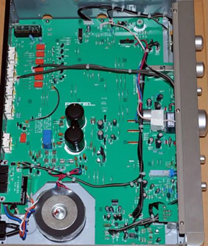

Leuke discussie. Ik kan enkel over stereo spreken aangezien ik alleen ervaring heb met stereoversterkers. Dus mss ga ik wat off-topic.
Dat Rotel een klasse hoger durf ik betwijfelen. In september kocht ik een RC-1550 (650 euro) voor- en RB-1552 (850 euro) eindversterker (made in China). 2 x 120W @ 8ohm voor die prijs vond ik zeer aantrekkelijk en de toestellen zagen er zeer robuust uit vanbuiten, dat was dan ook de doorslag dat ik voor dit merk gekozen heb. Wat bleek na 2 weken? De eindversterker kon niet meer ingeschakeld worden. Oorzaak: doorgebrande zekeringen (de standaard zekeringen die gebruikt worden zijn te licht vertelde de importeur, dus vervangen door zwaardere) en ook de trafo bleek defect. Ik had absoluut geen vertrouwen meer in dit merk, dus maar vlug verkocht.
Aangezien mijn vader nog een oude Japanse Sansui heeft staan die na 30 jaar nog steeds perfect zijn werk doet, koos ik om ook een Japanner te overwegen. Ik kwam vanzelf bij Denon uit, waarbij de duurdere PMA-series (PMA-1510AE en PMA-2010AE) nog steeds in Japan vervaardigd worden. Uiteindelijk heb ik de PMA-2000AE gekocht vanwege zeer degelijk gebouwd, zowel vanbinnen (mooie componenten) als vanbuiten (dik aluminium). Het heeft me veel gekost en is ook MAAR 2 x 80W @ 8ohm (maar goed, uiteindelijk haal je dat nooit ook al durf ik hard te spelen), maar alleen al wanneer je het toestel aanraakt voel je een enorm kwaliteitsverschil met Rotel (en er staat toch mooi "made in Japan" op de achterkant :9 ).
Qua andere merken: Yamaha heeft toch ook een mooie inhaalbeweging gemaakt op gebied van stereo, zie de A-S1000 en A-S2000. Ook zeer mooi gebouwd! Marantz heeft ook nog mooie toestellen, maar net als bij Denon worden enkel de duurdere versterkers in Japan gebouwd. Dus zeggen dat een merk in het algemeen mindere kwaliteit verkoopt zou ik niet durven beweren, er moet in deze tijden (veel) dieper in de buidel getast worden. Dat Rotel rommel is wil ook niet veralgemenen, ik heb trouwens maar ervaring met 1 toestel, maar het ziet er/voelt gewoon goedkoper uit/aan. Het heeft ook met gevoel te maken en dat zit nu bij Denon wel juist.
Hopelijk niet te veel off-topic gegaan, aangezien het voor recievers misschien anders kan liggen. Maar ik denk dat je in dit segment ook steeds meer moet betalen om goeie kwaliteit terug te krijgen.
Hier even de binnenkant van de verschillende toestellen:
Rotel RB-1552 en RC-1550:
Afbeeldingslocatie: http://i1220.photobucket.com/albums/dd457/dxL33/RB-1552.jpg
Afbeeldingslocatie: http://i1220.photobucket.com/albums/dd457/dxL33/RC-1550.jpg

Maar nu zet je een oudere Rotel tegen een nieuwere Denon. Als je de nieuwere Rotel RB1080 pakt dan ziet het er al beter uit (2 x 200 Watt op 8 Ohm):
Afbeeldingslocatie: http://farm4.static.flickr.com/3230/2875341024_757945dd0f.jpg
Nee hoor de RB-1552 is een nieuw model (http://www.rotel.com/UK/products/index.htm?cat=30). Maar het is inderdaad waar dat de RB-1582 (topmodel en 1350 euro; zelfde bouw als het model dat jij toont RB-1080 enkel de behuizing is anders) er een stuk beter uitziet binnenin. Een groot verschil tussen RB-1552 en RB-1582! In de laatste zou ik toch wat meer vertrouwen hebben :P. Maar dat is dan alweer veel geld (maar nog altijd weinig voor 2 x 200W uiteindelijk; bij Rotel heb je altijd wel veel watts voor weinig geld, dus twijfel ik of er toch geen concessies op onderdelen wordt gedaan) en heb je nog geen voorversterker (met de topmodel voorversterker RC-1580 kom je dan uit op 2500 euro, 500 euro meer dan de Denon en 1000 euro meer dan het topmodel van Yamaha, de A-S2000).
