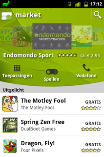

Hebben jullie automatisch de nieuwe market gekregen met CM7?
Ik heb nog steeds deze:
Android Market
Ik denk dat ik niet automatisch de nieuwste Market krijg vanwege de Gapps die ik in het begin (toen ik mijn Legend net had geroot) heb gebruikt.

Niet automatisch, ik heb ergens een .apk van het net geplukt en deze installeerde de update...
CM7.0.3...

Mavamaarten schreef op donderdag 25 augustus 2011 @ 17:23:
CM7.0.3...
Hier te vinden
