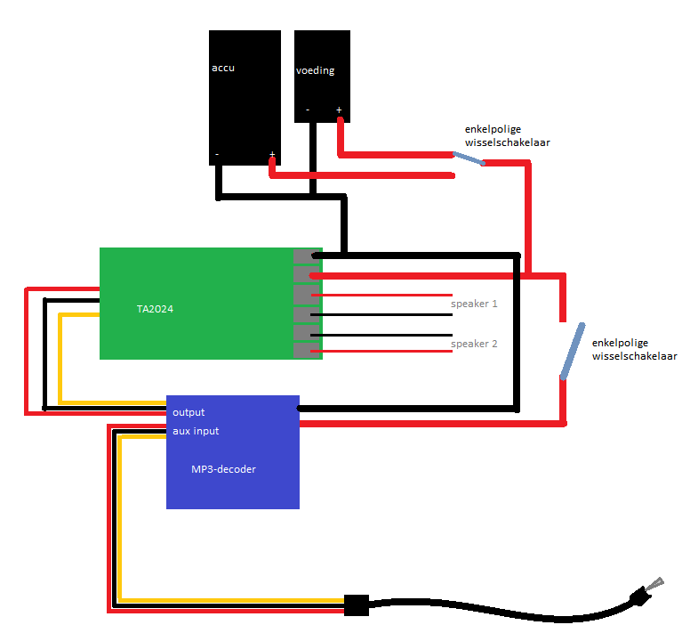

Hoi allemaal!
ik heb een tijdje geleden mijn krat gepost, (de bavaria (nieuwe) krat) ...en wilde daar nu een spanningsbeveiliger bij maken..
ik heb niet zo heel veel verstand van schema's zelf bedenken, dus vandaar dat ik het even vraag!
ik heb de spanningsbeveiliger van circuits online (zie bovenste in het plaatje) , aangepast, (zie het onderste plaatje), zodat deze kan schakelen.
Nu is mijn vraag, kan dit?!
Afbeeldingslocatie: http://i53.tinypic.com/s6pp4l.jpg
zoniet, zou iemand dit dan kunnen veranderen zodat het wel wil werken?!
Alvast bedankt!
Groetjes! ;)

(Wat meer uitleg over de schakeling en je bedoelingen zou makkelijk zijn ;))
Als ik het goed begrijp wil je van een 'passieve' spanningsbeveiliger (alleen met LED's) een 'actieve' beveiliger maken die de spanning uitzet als de voedingsspanning te laag wordt.
Als ik het schema goed begrijp, wil je dat als de Rode LED eigenlijk gaat branden dat het relais de V-out onderbreekt.
Dat zou kunnen, maar ik denk niet dat je 123 een relais vindt wat een stroom van 12V ~2A (afhankelijk wat er in je krat zit) kan schakelen van dezelfde stroom die een LED krijgt.
Ook zal alle stroom naar je krat via het schema lopen, waar ik ook zo mijn bedenkingen bij heb. Heb je de mogelijkheid om het schema te simuleren? In theorie zal het wel kunnen denk ik, maar er moet wel wat aangepast worden.
ja ik ik heb alles nog een keer doorgelezen, stond ook inderdaad dat je een autoradio kon gebruiken als versterker. nu weet niet waar ik af kan lezen hoeveel watt mijn autoradio geeft. er staat wel op: High Power 50W x 4, maar dat betekend dat ik dus 4 uitgangen heb. betekend dit ook dat dit kan dienen als versterker?
ik heb er 2 foto's van gemaakt, zijn nu een beetje onduidelijk maar dit keer kunnen jullie ze ook zien. kunnen jullie zo zien of ik nu geen versterker hoef te kopen? en welke kabel ik moet kopen om alles er op aan te kunnen sluiten?
Afbeeldingslocatie: http://i52.tinypic.com/33p65fn.png
Afbeeldingslocatie: http://i55.tinypic.com/v30qw0.png
ik heb ook mijn voltmeter besteld op ebay, een Blue LCD Digital Voltage Volt Meter Voltmeter Panel 20V, was heel goedkoop, heb hem gekocht voor 4,69 euro ( verzendkosten er bij in). moet alleen nog binnen komen

jaa dat klopt inderdaad wel, ik heb vroeger ook een keer een kistje gebouwd, en daar had ik een actieve beveiliger op zitten. Dit is volgens mij het schema daarvan, ik heb het schema nagetekend van de schakeling zelf. bij deze schakeling kon ik met de drukknop hem resetten, als hij opnieuw met de accu werd verbonden. als hij onder de 11,5 volt kwam, schakelde hij uit.
deze schakeling heeft een hele tijd gewerkt, maar ik heb hem nu helaas niet meer.
Ik kan deze schakeling ook opnieuw bouwen, alleen ik heb graag een indicatie van een LED zodat ik weet wanneer hij leeg is.
hieronder daarvan het schema:
Afbeeldingslocatie: http://i54.tinypic.com/igjkht.jpg
de diode is een zenerdiode van 10v,
Ik zou dan graag als ik dit schema realiseer, dus wel een idicatie willen, maar hoe?! 8)7

dat zou kunnen, maar ik denk niet dat je 123 een relais vindt wat een stroom van 12V ~2A (afhankelijk wat er in je krat zit) kan schakelen van dezelfde stroom die een LED krijgt.
helaas heb ik zo niet de mogelijkheid om het te simuleren.. (kan dat ook via de pc?! zoja, hoe?!)
Ik hoop dat jullie me kunnen helpen?! _/-\o_

Is er een mogelijkheid de HKS en oplader te gebruiken met twee accu's in serie geschakeld? Dan kan ik twee 12V 12Ah accu's gebruiken en heb ik wel aardig wat speeltijd met twee TK2050's.
Een maximaal vermogen van 50W per speaker lijkt me bij nader inzien ook wel meer dan genoeg, dus dan kan ik gewoon twee speakers aansluiten op een enkele TK2050. Uitgaande van een constant vermogen van 100W is het verbruik iets meer dan 4Ah, wat op een voeding nog wel te doen is. Als ik het volume verlaag en op een constant vermogen van 50W zit, wordt er dus slechts 2Ah verbruikt en heb ik een theoretische speeltijd van 3,5h op twee 12V 7Ah accu's. Het enige wat nu nog roet in het eten kan gooien is het gebruik van een lader en HKS. Ik moet toegeven dat ik de HKS echt een fantastisch handig ding vind, en ik kan geen 24V lader vinden. Kan ik niet gewoon de HKS en de voltmeter aan één van de twee accu's koppelen en beiden accu's een eigen lader geven?
[ Voor 141% gewijzigd door Japperrrr op 25-01-2011 14:56 ]

Afbeeldingslocatie: http://i53.tinypic.com/2w1xg82.png
Bat: 12V 7Ah
Pwr supply: 24V 5A
Charger: 12V 0,7A
Ik heb hier alleen geen HKS in gezet omdat ik dacht dat dat niet mogelijk zou zijn. Die zou dan op de plaats moeten komen waar nu de wisselschakelaar zit?
[ Voor 5% gewijzigd door Japperrrr op 25-01-2011 17:22 ]

Japperrrr schreef op dinsdag 25 januari 2011 @ 17:17:
Ik heb vanmiddag flink wat afgezocht op internet en ben naar het industrieterrein gefietst om wat informatie te vragen aan de lokale experts. Met alles wat ik vandaag heb bijgeleerd, dus vrijwel mijn enige kennis van elektronica, heb ik het volgende schakelschema ontworpen:
Bat: 12V 7Ah
Pwr supply: 24V 5A
Charger: 12V 0,7A
Hmm, ik denk dat ik je schema snap, Het is handig de volgende keer verschillende kleuren voor je + en - te gebruiken :P. Het werkt zo wel, maargoed het is wel vrij omslachtig met 2 laders. Ik zou overwegen een 24V lader te gebruiken. De HKS zou inderdaad op de plaats van de schakelaar komen ja :).

Transformators heb ik wel al een beetje naar gezocht maar ik kan niet echt veel vinden. Wat vind jij trouwens van mijn schakelschema? Ik heb geen idee of het klopt want ik heb maar wat gedaan met het kleine beetje dat ik weet.
Je schema volg ik helaas niet, vind het al knap dat je 220 door 1 draad kan sturen...
Anyway, kleuren gebruiken voor de + en -, dit is veel duidelijker:

fterheide schreef op dinsdag 25 januari 2011 @ 20:38:
Energie bespaar je echt niet met een condensator, overigens is het nog een 'kleine' elco (4700uF).
De enige mogelijkheid om energie te besparen is om op een laag volume te spelen.
Als je in een Porsche rijd maak je je toch ook niet druk om de brandstof?
Rood voor de positieve en zwart voor de negatieve? En geel voor wisselstroom?

Ik was in alle haast alweer aan een nieuwe begonnen voordat ik je post las:
Afbeeldingslocatie: http://i56.tinypic.com/21j7s51.png
Lijkt dit er al meer op?

Japperrrr schreef op dinsdag 25 januari 2011 @ 21:07:
Ziet er goed uit :).

Ga in ieder geval eerst proberen op 12v met twee accu's parallel geschakeld. Klopt het schakelschema hier? Ik heb het net even snel gemaakt tijdens natuurkunde :)
Afbeeldingslocatie: http://i52.tinypic.com/245am86.jpg
Je hebt nu je accu's nog in serie staan, om ze in parallel te schakelen verbind je de + polen met elkaar en de - polen met elkaar. Nog beter is het om een schakelaar tussen accu's te zetten, dan kan je kiezen welke accu je gebruikt. Zo voorkom je dat de accu's elkaar gaan opladen en heb je nog maar 1 lader nodig.

wesleytjuh schreef op woensdag 26 januari 2011 @ 12:10:
In dat schema staan de accu's inderdaad in serie. Ik vroeg me bij deze af of ik de laders op deze manier aan kan sluiten. Als de versterker op de voeding zit is het 24V-circuit van de accu's verbroken en zouden in principe beide accu's en beiden laders op 12V moeten werken. Dat er dan een enkele pool is verbonden lijkt me geen probleem. Maar omdat ik met de autoradio - dus op 12V met HKS - wanneer de accu bijna leeg is gewoon de stekker in het stopcontact kan steken terwijl de radio nog op de accu speelt om vervolgens naadloos over te schakelen op de voeding, ben ik benieuwd of dat met dit schema ook kan. De laders komen op dat moment namelijk even in serie te staan. Een mogelijkheid zou natuurlijk zijn om een on/off-switch op de laders te zetten, die ik pas aanzet nadat de schakelaar om op de voeding over te gaan is omgezet.
Over hoe ik ze parallel kan zetten met een schakelaar ertussen had ik al een ideetje, dat kan ik morgenmiddag wel uitwerken. Vandaag geen tijd meer, leren, werken, leren, slapen, school, leren, en dan heb ik eindelijk tijd :P
P.S. Ik weet niet meer hoe de HKS ook alweer werkte. Dit is namelijk wel van belang bij het ontwerpen van een correct schema. Heeft iemand daar nog wat informatie over? Ik heb een HKS van Iredev, mocht dat van belang zijn.

In dit schema wil je dus je accu's wel in serie en met 24v werken he? Dan zou dit systeem moet werken met de laders:). Ook een HKS(24V Variant) werkt hier gewoon mee.
Je zou ook een 24V voedig in combinatie met je accu's in parallel kunnen overwegen. Dan heb je 12V voor onderweg, 24V en dus net wat meer volume als je een stopcontact in de buurt hebt.
Vraag maar raak over de HKS, hier kan ik je zo ongeveer alles wel over vertellen.
