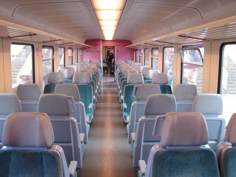

Femme schreef op maandag 24 juni 2013 @ 00:21:
Vergeleken met de Thalys vind ik het meubilair in een ICE weinig bijzonders. De dubbeldekkers van de NS zijn net zo comfortabel alleen heeft een ICE meer stoelen in coachopstelling en kun je de stoel verstellen (wat in de praktijk vooral overlast veroorzaakt voor de achterbuurman).
Huh?
Het is weliswaar een tijdje sinds ik de Thalys genomen heb, dat was destijds een 'oude' PBA, maar mijn indruk was toen van een stugge kippenhok op rails met weinig arm- en beenruimte of andere vormen van comfort. Accoord, het is een bijzonder snel kippenhok als het ten zuiden van Brussel daadwerkelijk op snelheid is, maar ik zou het qua comfort niet eens in de buurt van de ICE-3 beoordelen. Daar heb ik vaker urenlang in gezeten en vind het voor mijn achterwerk en rug iig een van de twee meest comfortabele HST's (de OeBB Railjet scoort wmb ook hoge ogen).
De snelheid viel ook wat tegen, op grote stukken reed hij niet harder dan 200km/h (alsnog veel beter dan de tragische snelheid van het treinverkeer in Nederland).
Heeft natuurlijk niets met de trein zelf te maken. Dat ding kan makkelijk 300km/u, maar dan moet het spoor het ook aankunnen en er moet geen tragere trein voor rijden. Tussen Koeln en Frankfurt gaat het iig in de regel echt met 300km/u.
Wat ook tegenvalt is een ICE geen wifi heeft. Voor zakelijke internationale treinreizigers lijkt me wifi toch wel een hele welkome feature.
Zou een mooie zijn idd, al vind ik zelf stopcontacten belangrijker op treinen waar je meer dan 2u in zit. En die heeft de ICE wel en de PBA (iig toen ik er in reed) niet.

Hmm. Ik vind die toch niet zo geweldig hoor. De oranje bankjes waren erg glad, en de huidige stoelen zijn erg hard. Wat ik persoonlijk de beste stoelen vind zijn wat ik de "628-stoeltjes" noem. De groene stoeltjes die in de duitse 628.4 en in de eerste nieuwe generatie dubbeldekkers is gemonteerd.
Deze:
Afbeeldingslocatie: http://www.bahnbilder.de/bilder/br-628---928--629-127100.jpg

Ik had het dan ook over de beste stoelen in Nederlandse treinen ;) Die oranjerode stoelen waren inderdaad in de zomer wel wat plakkerig en glad, wat nu met die stoffen bekleding beter is. En ze zijn nog steeds even hard denk ik, maar dat vind ik juist wel prettig omdat het ook goede steun geeft.
