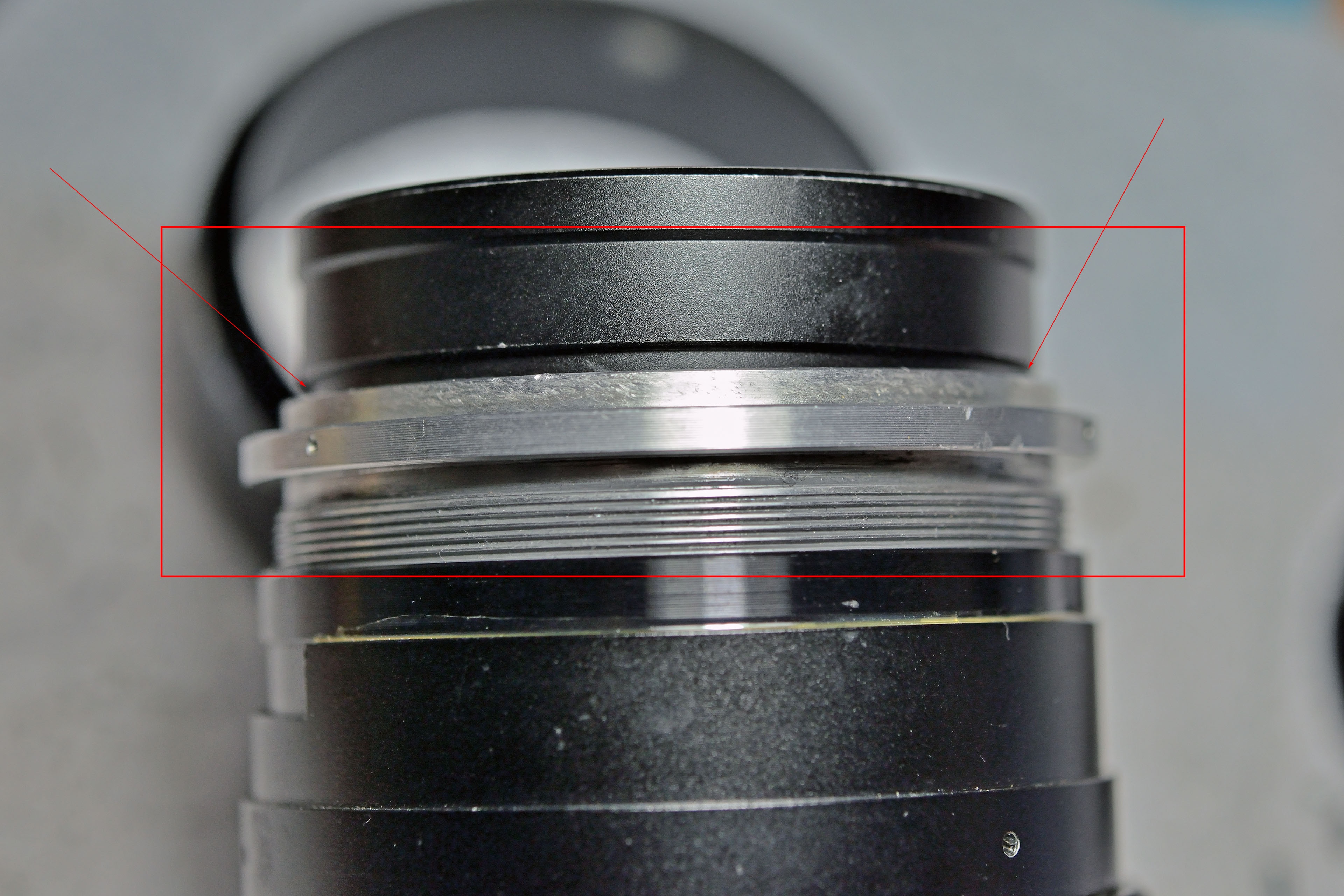

ff het baalmomentje van de dag spuien...
Heb al heel wat oude objectieven uit elkaar gehaald, schoongemaakt, helicoids gereinigd, diafragma veertjes vervangen e.d. Mounts gepolijst, e.d.
Maar dan heel af en toe gaat het fout. :-(
Had nu een oud Vivitar 105mm 2.8 objectief met T4/F-mount adapter te pakken gekregen. Het diafragmapalletje liep wat zwaar en er zat stof in het objectief.
Afijn, alles uit elkaar, oppassen dat die mini schroefjes niet wegspringen. Alle elementen schoongemaakt, diafragmaveertje opnieuw gesteld, helicoid soepel gemaakt. T4/F-mount adapter gangbaar gemaakt.
En toen... toen draaide ik net ff verkeerd de helicoil en de bijbehorende schroefdraad van de scherpstelring net ietsje scheef terug, en bam, moervast en scheef. Onwrikbaar in die positie. :(
Zucht; krijg 'm niet meer los. Balen. Alles ziet er weer pico bello uit, maar ja, ik krijg 'm nu niet meer geassembleerd...
Of iemand nog een lumineus idee?
Al geprobeerd: uurtje in de vriezer, verwarmen, weer af laten koelen, voorzichtig proberen of ik met gepaste kracht de boel weer los krijg. Maar helaas.
Het grote nadeel is, is dat de borging van afstandsring rechtsdraaiend is, en de helicoil linksdraaiend los zou moeten komen. M.a.w. eenmaal scheef op elkaar, draai je of de ene kant, of de andere kant op, de boel alleen maar vaster... :-(

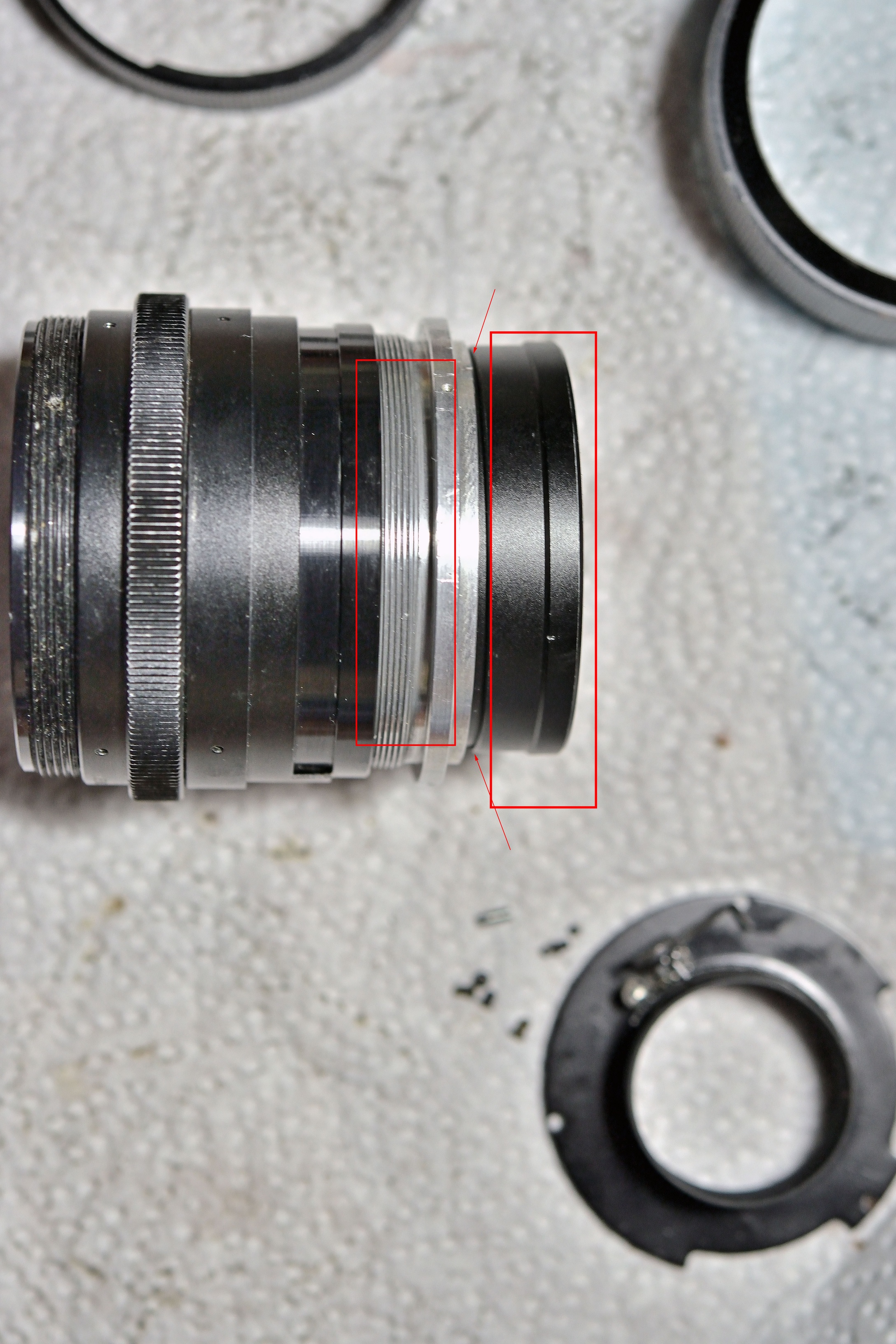

Wat plaatjes bij de praatjes:
Afbeeldingslocatie: https://tweakers.net/ext/f/nBHAeomGrTjb9FKxdGCdnXwu/full.jpg
Binnen de rechthoek zie je dat voorzijde scheef in de rest van tube zit. En muurvast.
Afbeeldingslocatie: https://tweakers.net/ext/f/EUMnrKzYyTRtLyoe5P1f01gg/full.jpg
De twee pijlen geven aan dat zichtbaar is dat de spleet ongelijk is = scheef.
Linker rechthoek = gewone schroefdraad; borging van de afstandsring
Rechter rechthoek --> hier achter, niet zichtbaar bevindt zich de helicoid (in het inwendige, links hiervan)

ehtweak schreef op donderdag 4 april 2019 @ 12:52:
Vaak komen dit soort dingen wel los met een schokje. Mijn idee zou zijn om het objectief voorzichtig (in een doek en met wat zacht houten hulpstukjes) doch stevig in een bankschroef te zetten, om dan met een centerpoint oid en een hamer een tikje in de goede richting te geven.

Toff schreef op donderdag 4 april 2019 @ 18:55:
...om dan met een centerpoint oid en een hamer een tikje in de goede richting te geven.
Maar da's nou juist het probleem...
Er is geen goede richting; rechtsom is voor de ene schroefdraad (afstandsring) vaster en voor de andere schroefdraad (helicoil) losser en vice versa. Dus tja. :?
Ik snap zelf ook nog steeds niet hoe 'ie zo vast heeft kunnen schieten. Want ik had al tientallen keren het geheel los en weer vastgezet, juist omdat ik aan het uitzoeken was hoe de diafragmapal en geleiders in de tube moesten vallen. Aangezien dit objectief een nogal bijzondere diafragma constructie heeft, waarbij 'ie van 22 <--> 2.8 <--> 22 verdraaid kan worden. En afhankelijk van de gebruikte T4 mount adapter uiteindelijk omgezet wordt voor een merkspecifieke mount.
Welke kant is de goede kant?
En vastzetten? Maar iets te hard aandraaien en je verbuigt/vernielt het mechanisme. En te los, dan draait de boel mee c.q. schiet los. Het blijft een fragiel geheel.

ehtweak schreef op donderdag 4 april 2019 @ 20:05:
Door de schok is de kans dat de tweede meedraait kleiner.
Vast is vast natuurlijk. ;) Gebruik desnoods een oude rubberen muismat oid om weerstand op te bouwen. Dan hoeft het misschien iets minder vast in de bankschroef, of kan een ander de lens vasthouden, als jij tikt.
