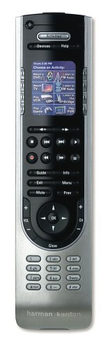

Als we dan toch terug in de tijd gaan:
Afbeeldingslocatie: https://images-na.ssl-images-amazon.com/images/I/4181N3SSQ9L.jpg
Mijn eerste Harmony en wat mij betreft nog steeds de beste formfactor O+

Ethirty schreef op maandag 23 oktober 2017 @ 23:04:
Dat is de 525 met twee knoppen extra bij het scherm in feite dus voeg daar nog de "teletext" knoppen aan toe (die ik nodig heb voor twee apparaten hier, vanwege andere functies) en je hebt een soort über 555 : Ook niet verkeerd! :D
[ Voor 16% gewijzigd door nero355 op 24-10-2017 15:51 ]
  • Ethirty
  • Laatst online: 10:42
Ethirty
Who...me?
nero355 schreef op dinsdag 24 oktober 2017 @ 15:47:
Én oplaadbaar met dock én met kleurenscherm en de RGGB knopjes (al staan die niet op het plaatje). Eigenlijk was het een 555 Pro :)
Nadat hij stuk ging overgestapt naar de 700, wat in feite een oplaadbare 650 is. Deze heb ik nog een paar maanden extra gegeven door hem open te maken en te reinigen, maar ik gok dat het geen jaar meer duurt. Dure krengen, maar er is niks beters.
