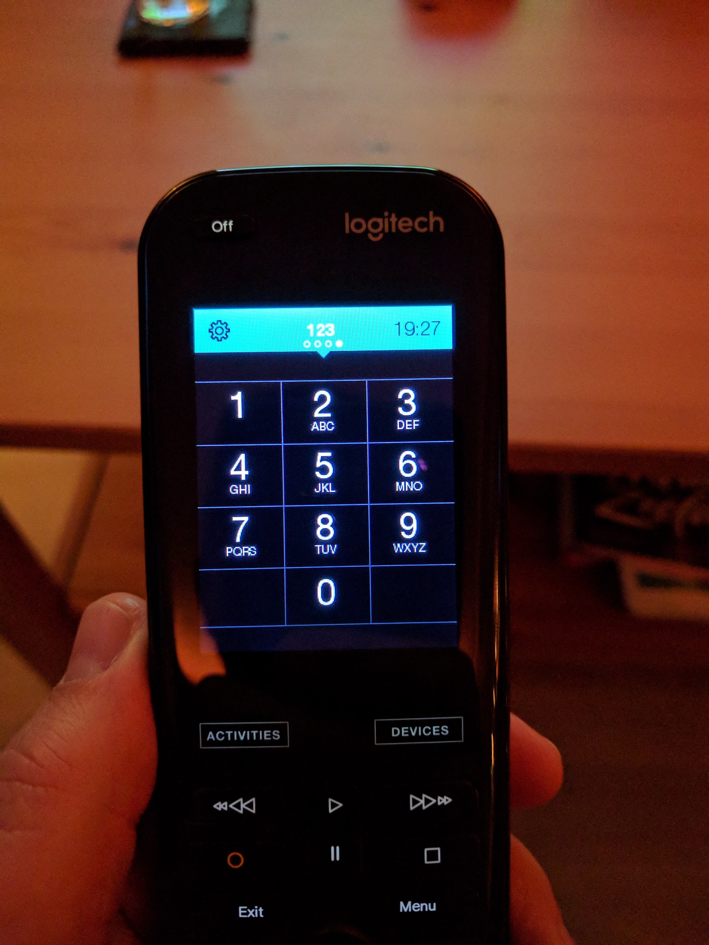

Bij de Ultimate, Elite, 950 modellen zitten geen nummer toetsen meer, hoe zap je dan van van kanaal 1 naar kanaal 24 zonder 23 keer de channel toets te hoeven indrukken????
Of een radio zender welke op de Horizonbox op een heel hoog kanaal zit..
  • chucky666
chucky666
d.y.w.play?
2x naar rechts swipen op het schermpje.
Krijg je de nummers.

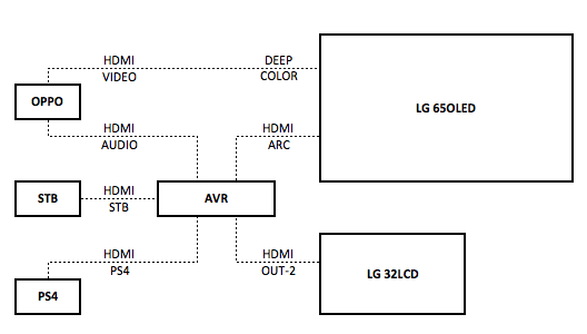

Nou ik denk dat ik eruit ben. Sorry voor het hoge spamgehalte inmiddels...
Dit is het schema, zo zou alles moeten werken en kan ik via 1 STB 2 televisies aansturen. Beide TV's staan nooit tegelijk aan (hangen om de hoek van elkaar aan dezelfde wand). Ben er alleen nog niet achter of HDMI out2 ook via de by-pass werkt wanneer de Marantz uit staat. Als de 2e tv aanstaat moeten de AVR en de speakers niet aangaan namelijk. Mocht dit niet mogelijk zijn dan bestel ik een 2e STB die rechtstreeks met HDMI op TV2 gaat maar wel via de Harmony aangestuurd wordt.
De Oppo (nog aan te schaffen) gaat rechtstreeks naar de TV zodat ik HDMI1 op de LG op Deep Color kan zetten voor HDR. Deze heeft een 2e HDMI audio only die naar de AVR gaat. Deep Color stoort nu op HDMI2 waar de AVR op zit en krijg geen geluid van de STB meer (PS4 wel nog). ARC werkt verder wel goed maar CEC alleen bij aangaan en niet bij het uitzetten. Dit maakt straks met de Harmony echter niet meer uit.
Afbeeldingslocatie: https://tweakers.net/ext/f/Ts1rhSBQ4uMOPcLBDxDPybRq/full.png
Dan ga ik 6 activiteiten in de Harmony programmeren:
TV = TV+STB+AVR
Netflix = TV+AVR
Plex = TV+AVR
PS4 = TV+PS4+AVR
UHD = TV+OPPO+AVR
TV2 = TV2+STB
Volgens mij moet bovenstaande (hopelijk ook de settings Plex en Netflix) lukken.

Afbeeldingslocatie: http://my.jetscreenshot.com/13737/m_20171001-cegt-545kb.png
Ik zit nu radio te luisteren en ik swipe het scherm naar links en heb daar het numerieke toetsenbord,
dit heb ik ook met TV kijken maar die gebruik ik niet aangezien favorieten sneller is dan handmatig intoetsen.

TRaSH schreef op zondag 1 oktober 2017 @ 13:01:

ikweethetbeter schreef op zondag 1 oktober 2017 @ 10:01:
Hier moet ik ICT Consultant toch bijstaan. Ik heb erop gezocht, ik heb het aan de Logitech servicedesk gevraagd, maar bij tv kijken zie je je favorieten en geen numeriek blok.
Ik wil bij tv kijken (zowel voor kanalen wisselen als voor teletekst), bij radio luisteren en bij cd luisteren een numeriek blok hebben. Er is mij verteld dat dat niet gaat lukken, en ik heb me suf gegoogled op dit onderwerp, maar ik heb geen enkel screenshot gevonden met een Ultimate One met numeriek blok, of een tekstuele verwijzing ernaar.
De activiteit TV Kijken:
Afbeeldingslocatie: https://tweakers.net/ext/f/TLDXKiYQHdXnPMK9BUTNsbzJ/thumb.jpg
Daarnaast inderdaad ook de favorieten beschikbaar als ik naar links ga in tabbladen.
Ik heb overigens de Elite.
Wat heb je aan blasters als de afstandsbediening het niet eens goed doet bij een apparaat wat niet in een kastje verstopt zit?
Qua bruikbaarheid staat de oude One kilometers boven de Companion met Hub en Blasters, om de doodsimpele reden dat de oude One het doet (oké, op 3 toetsen na dan, hij is versleten) en de nieuwe Companion niet.
Dat jij problemen met met de companion zegt niets over de meerwaarde van de nieuwe modellen. Ook bij de one waren er veel mensen met problemen. Ga nu niet je n=1 ervaringen als maatstaf nemen om hele productseries te beoordelen. De nieuwe series werken voor de meeste mensen ook gewoon goed en bieden dan simpelweg veel meerwaarde. :)
