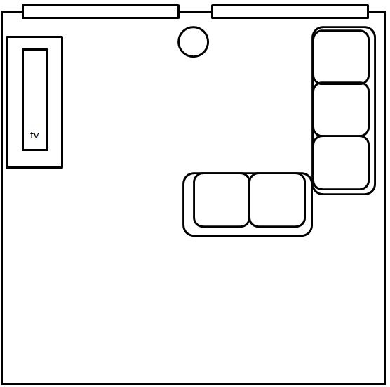

Misschien een heel erg domme vraag, maar waar zet je die 'smart hub' eigenlijk neer? Ik heb weinig plaats in mijn woonkamer..
Zet je die normaal in het kastje bij de TV o.i.d., of onder de bank?
Afbeeldingslocatie: http://tweakers.net/ext/f/xSCCBoujPy2xSgxYLDJGsUHl/full.jpg

Normaal in het tv-meubel met al je toestellen. Want de draad van de miniblasters is maar ongeveer een metertje. Indien je wilt gebruik maken van de miniblasters natuurlijk.
Haha, damn - ik dacht dat dat ding zelf gewoon IR licht uitstraalde, als er IR-blasters aan zitten is dat natuurlijk wel zo makkelijk 8)7, die staan niet op de fotootjes :)
Je kan deze ook gebruiken zonder blasters. Maar dan moeten alle toestellen wel in line of sight van de hub staan. Ik gebruik de hub ook zonder blasters.
