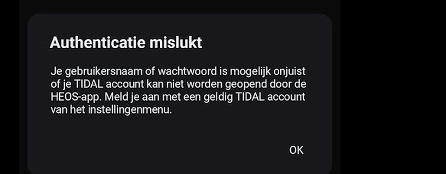

Hi, weet iemand hoe je binnen de HEOS app (of in de Marantz app) je kan inloggen bij TIdal? Ik krijg wel de melding dát ik me moet aanmelden maar kan niet ontdekken hóe.
Echt zo jammer dat HEOS bagger is in gebruik.
Dank alvast!

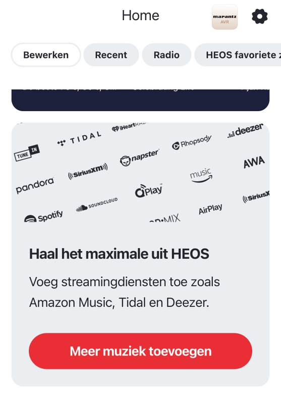

Pjotr22 schreef op maandag 29 januari 2024 @ 20:34:
Dank alvast!
In de app kan ik Tidal instellen als ik op de rode knop druk. Heb zelf geen Tidal dus kan het verder niet testen.

Pjotr22
Thanks, Tidal is bij mij al geselecteerd, dus die kan ik niet toevoegen. Ik kan alleen nergens inloggen. De pop up heeft het over een instellingen menu 8)7

Pjotr22 schreef op maandag 29 januari 2024 @ 20:53:
En als je op "bewerken" klikt rechts van het kopje "Muziekdiensten"?

Pjotr22
Ja daar kan je idd afmelden. Maar aanmelden lukt tot gebruikersnaam. Er wordt geen ww gevraagd dus inlogprotocol wordt niet afgemaakt..
Kwam er van de week achter dat de tidal app ook op de LG TV aanwezig is, dus kan gelukkig wel luisteren.
Ga me maar eens verdiepen in een Blue sound device er tussen zetten. Iemand daar ervaring mee of betere suggesties?
Edit: het wachtwoord was niet nodig :?
Ik kan nu gewoon TIdl gebruiken
