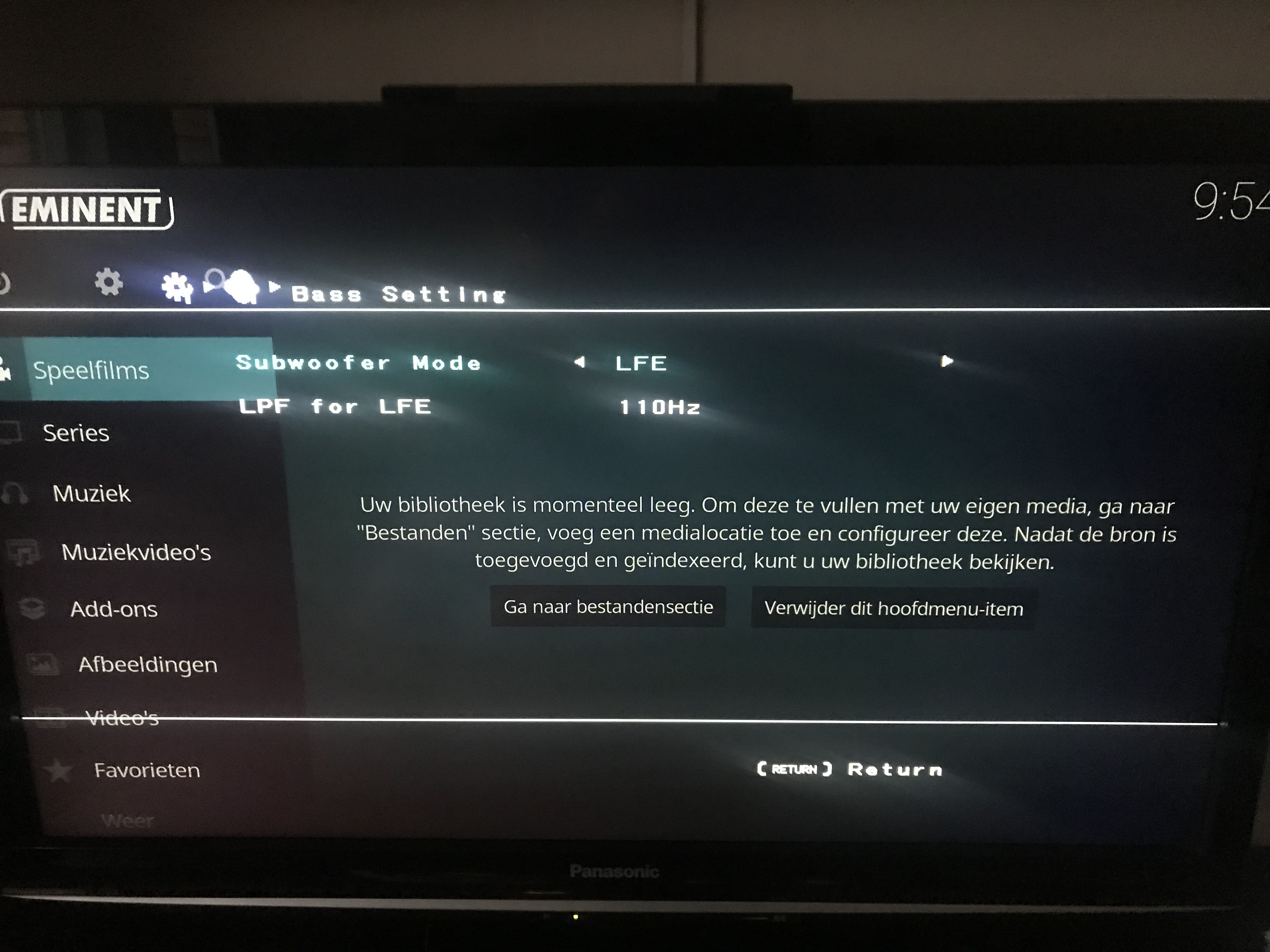

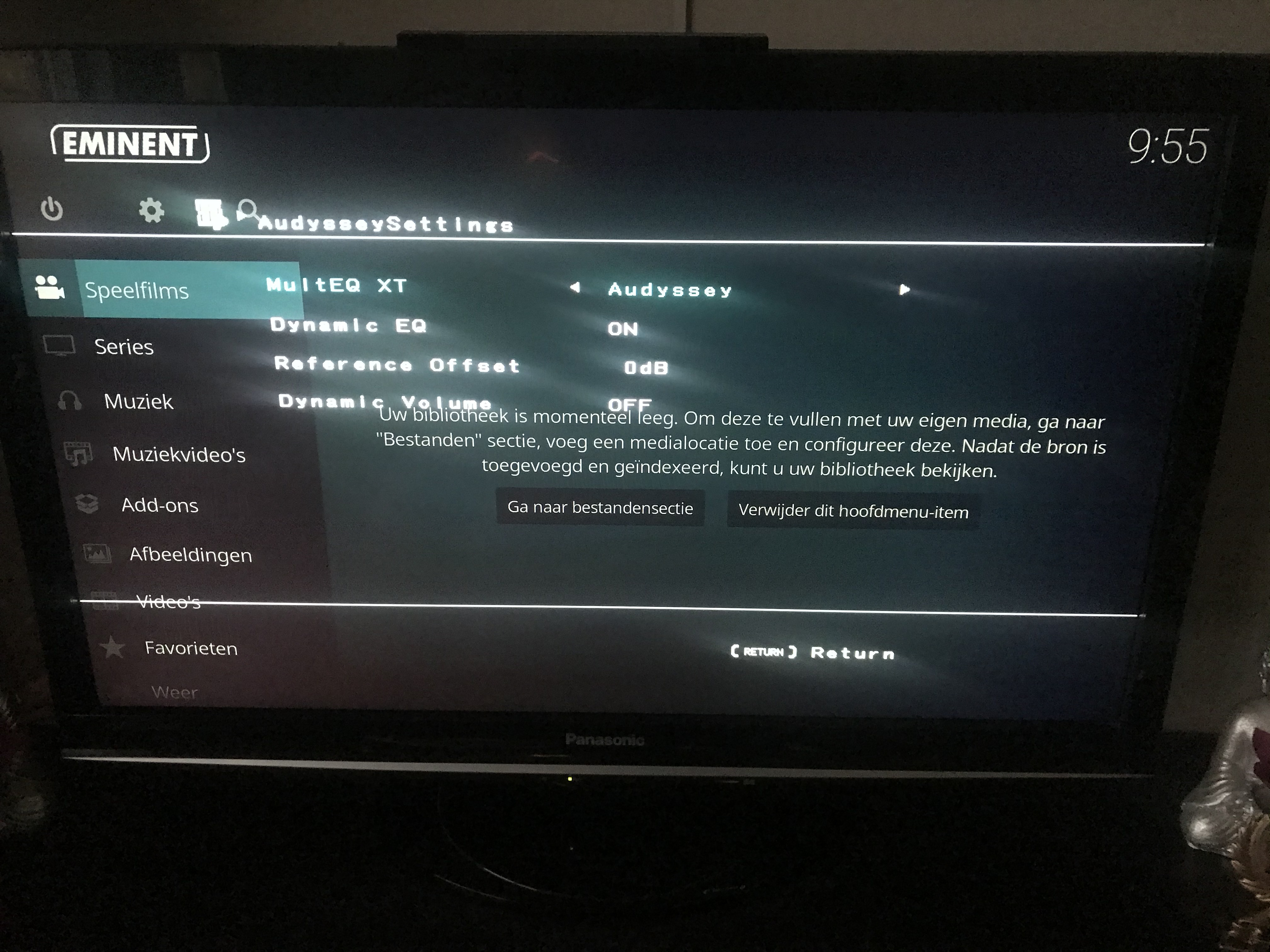

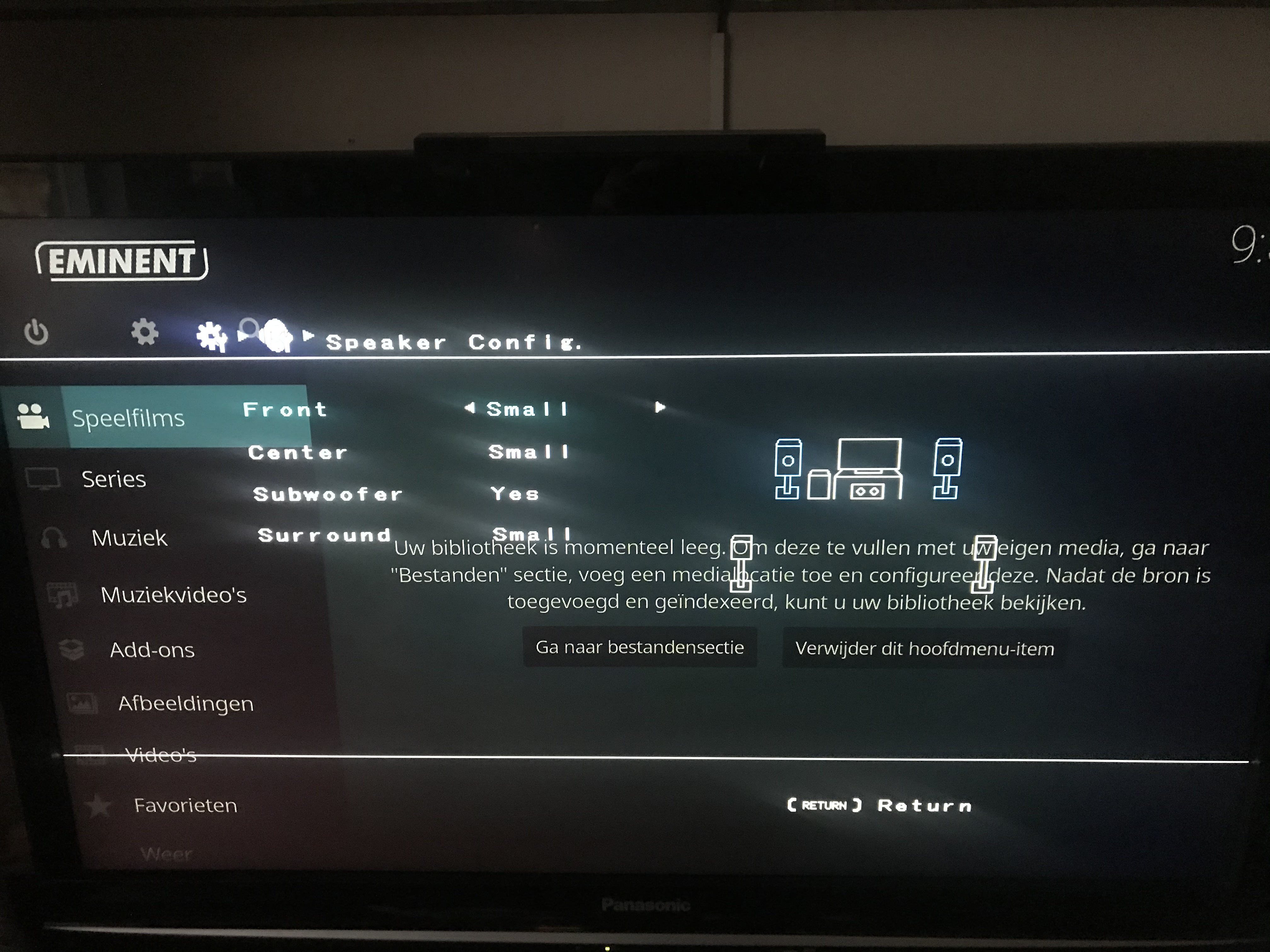

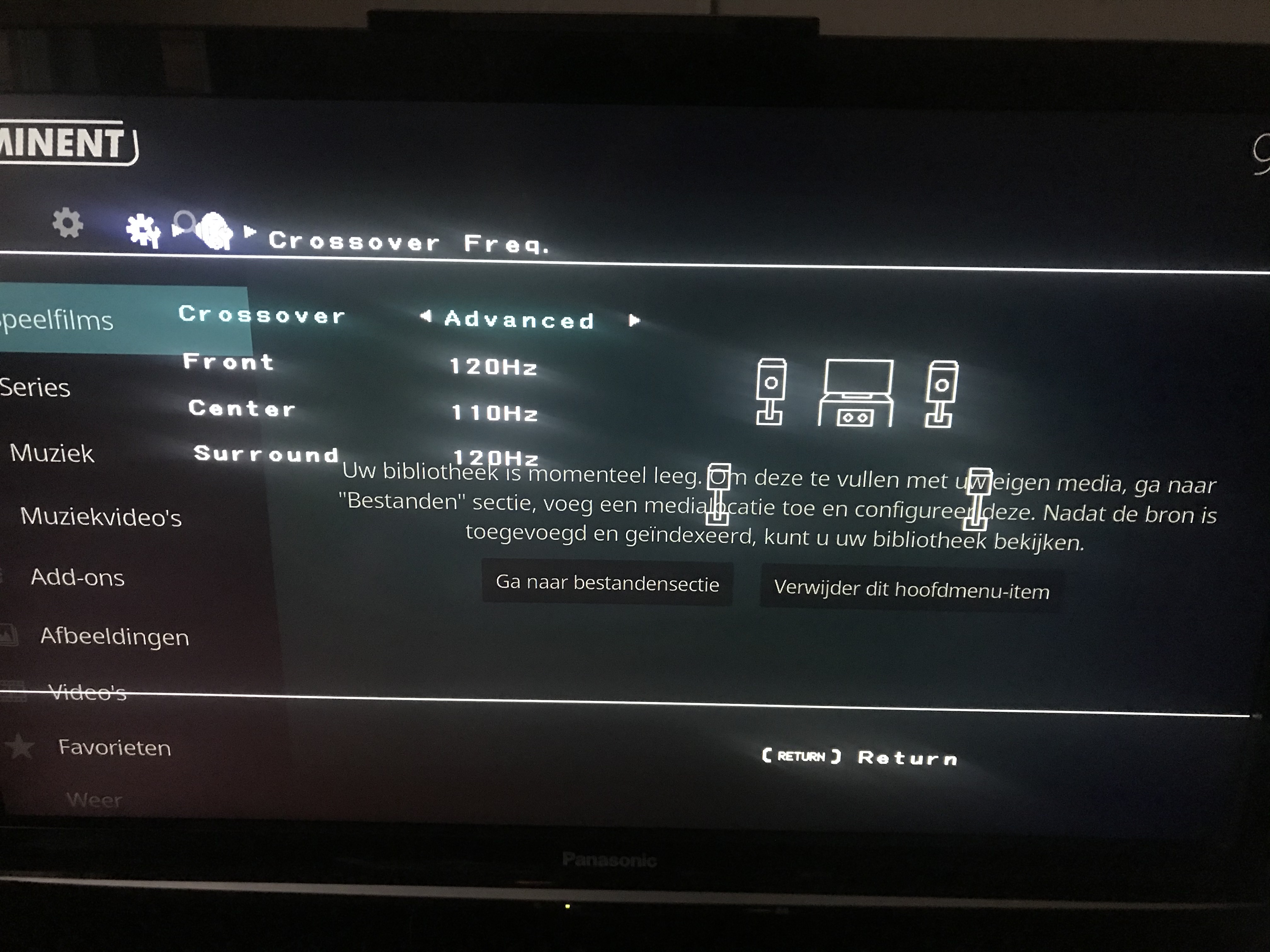

  • Highfeed
  • Laatst online: 07-10 17:38
@FeaR
Hier zijn ze dan.
Marantz5
marantz2
marantz3
Marantz4
Marantz1
Ik hoop dat het duidelijk is en het ook is waar je om vroeg. :) Ik heb hier zelf niks aan veranderd.
Edit: Dubbele foto aangepast naar missende foto.
[ Voor 6% gewijzigd door Highfeed op 09-01-2020 15:52 ]
Twtich: Highf33d Steam: Highfeed
  • FeaR
  • Laatst online: 08-10 14:27
Highfeed schreef op donderdag 9 januari 2020 @ 14:35:
Zeker weten? "LPF for LFE" is standaard 120 Hz en geen 110 Hz :P
Zo snel kijkende: alles op "SMALL" en subwoofer op "YES" is een goed uitgangspunt. "LPF for LFE" van 110 Hz naar 120 Hz zetten (heeft niets met de speakers te maken, is default voor de subwoofer). De crossovers (Front, Center en Surround) zou ik met deze speakers toch hoger zetten. Volgens mij ga je er niet aan ontkomen om richting de 180 Hz of hoger te gaan. 110/120 Hz is in ieder geval te laag aangezien de speakers bij die waarde al 6 dB minder output hebben.

  • sonsan
  • Laatst online: 08-10 16:38
Als aanvulling hierop zou ik Reference Offset op 10 dB zetten en Dynamic Volume op Light.
Met deze instellingen heb ik zelf heel goede ervaringen. Maar dit blijft persoonlijk. Maar proberen kan altijd.
  • sonsan
Ik weet niet of je de handleiding van jouw Marantz hebt (kan je zo downloaden) maar dat staat erin over Reference Offset:
0dB (Film ref) : Dit is de standaardinstelling die gebruikt dient te worden
voor het luisteren naar films.
5dB : Selecteer deze instelling voor inhoud met een zeer ruim dynamisch
bereik, zoals klassieke muziek.
10dB : Selecteer deze instelling voor jazz of andere muziek met een ruimer
dynamisch bereik. Deze instelling dient ook te worden geselecteerd voor
tv-inhoud omdat dat meestal gemengd is op 10 dB onder filmreferentie.
15dB : Selecteer deze instelling voor pop-/rockmuziek of ander
programmamateriaal dat gemend is op zeer hoge luisterniveaus en een
gecomprimeerd dynamisch bereik heeft.

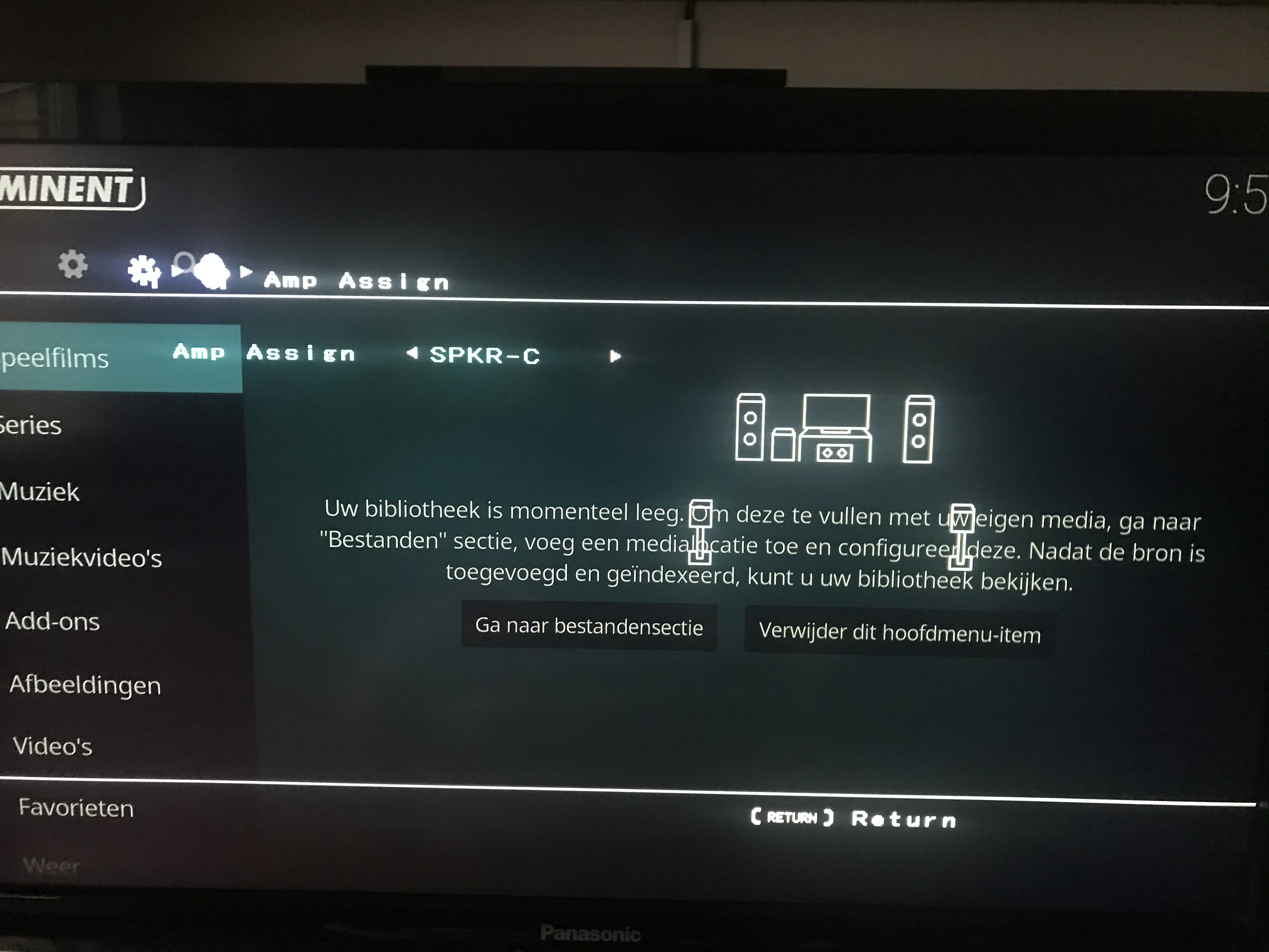

  • Highfeed
@FeaR
Ik heb de laatste foto aangepast want die was dubbel, nu staat het op SPKR-C maar ik denk dat het gewoon op normal moet? (Dit heb ik dacht ik wel zelf aangepast) Hij geeft in afbeelding (dat veranderd als ik wat aanpas) wel dat hij op 5.1 staat maar het lijkt niet te kloppen imo. In de handleiding staat namelijk dit:
Amp Assign
NORMAL : Kies de “NORMAL” instelling voor 7.1-kanaalsweergave met
gebruik van surroundachterluidsprekers.
ZONE2 : Selecteer de “ZONE2” instelling om de ingebouwde versterker
toe te kennen aan ZONE2 en stereogeluid te laten produceren.
SPKR-C : Selecteer de instelling “SPKR-C” om voorluidsprekers te
verbinden met de bi-amp aansluiting.
F.HEIGHT : Kies de “F.HEIGHT” instelling voor weergave met gebruik van
de voor-hoogteluidspreker.
Lijkt me dat ik het gewoon op Normal moet zetten toch?
@sonsan Ik was tot nu toe niet tevreden met wat ik hoorde met Dynamic Volume aan. Dus die laat ik even uit, daarentegen kijk ik veel films en series dus ik denk dat het voor mij beter is om zo te laten staan. Maar ik zal het ook even proberen al verwacht ik er voor mij niet veel van.
  • FeaR
Highfeed schreef op donderdag 9 januari 2020 @ 16:03:
SPKR-C kan in principe geen kwaad. De Surround kanalen (die je niet gebruikt) zenden dan hetzelfde signaal uit als op de Front Left en Front Right. Jij hebt ze alleen niet aangesloten omdat je speakers geen Bi-Amp ondersteunen. Het kan geen kwaad maar nodig is het ook niet.
"Normal" klinkt het eh meest normale? Maar kan je dan nog wel instellen dat je een 5.1 set hebt en geen 7.1? De receiver moet de twee kanalen die je niet hebt mixen naar de speakers die je wel hebt.
  • Highfeed
Aha kijk dit staat in handleiding! Toch wel handig om dat ding eens goed te lezen ipv snel.. 8)7 8)7 Maar door jullie input weet ik wat ik moet zoeken, anders word ik gek en weet ik op een gegeven moment niet meer waar ik mee bezig ben! Dus kudos voor jullie _/-\o_
5.1-kanaals aansluiting
Voor 5.1-kanaalsweergave, moet u “Amp Assign” op “NORMAL” stellen in stap 3 en 4 van ““Amp
Assign” instellen” (vblz. 64).
Gebruik tevens de “Speaker Config.” instelling (vblz. 92) om “S.Back” op “None” te stellen.
Blz 92:
S.Back : Stel de aanwezigheid en de grootte van, en het aantal surround
luidsprekers in.
• Large : Gebruik een grote luidspreker die op adequate wijze lage
frequenties kan weergeven.
• Small : Gebruik een kleine luidspreker met onvoldoende
weergavecapaciteit voor lage frequenties.
• None : Selecteer wanneer de surround-achterluidsprekers niet aangesloten
zijn.
• 2spkrs : Gebruik twee surround-achterluidsprekers.
• 1spkr : Gebruik slechts één surround-achterluidspreker. Sluit de surroundachter
luidspreker op het linker (L) kanaal aan, wanneer u deze instelling
selecteert.
Dus het is inderdaad wat jij je afvraagt, kun je 5.1 instellen als het op normal staat? Ja dus. Weer wat geleerd _/-\o_ Ik heb het gevoel dat ik nu vooruit gang maak, ik ga morgen ochtend er weer voor zitten aangezien ik nu aan het werk ben |:(
