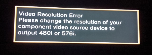

Hi, ik heb mijn oude xbox (OG) aangesloten op mijn Marantz NR1608 via component. Maar hij komt met deze melding op tv...
Afbeeldingslocatie: https://tweakers.net/ext/f/H7yWOx5vucR6JXVJfbrw168p/full.jpg
Zowel DVD/Mediaplayer ingang, welke hetzelfde zou moeten zijn. Zowel
Dit heb ik zowel CBL/SAT als DVD.
ingangen toegewezen/gespeeld met alleen component aan (1 of 2) http://manuals.marantz.co...ezyjvb.php#OKNRMLjzyiwmvh
Xbox opgestart in PAL op 576p of ntsc 480p...
Hoort toch wel te kunnen?
  • willemd
De NR1608 kan wel 1080p doorgeven van component IN naar component OUT, maar niet omzetten van component IN naar HDMI OUT. Volgens de handleiding doet hij dat inderdaad alleen met 480i/576i, dus interlaced.
  • Jelte
Is de HDMI aan de voorkant van (bijvoorbeeld van de NR1609) anders dan die aan de achterkant?
Als ik mijn SurfaceGo aansluit op de voorkant krijg ik geen beeld, vanwege een niet herkende resolutie ofzo (de SurfaceGo gaat ook naar een belachelijk hoge resolutie). Via de achterkant gaat het prima. Maar dat is dan weer onhandiger met aansluiten.
  • scorelord
  • Laatst online: 10-09 08:35
willemd schreef op dinsdag 1 oktober 2019 @ 10:57:
yikes... Dat is de bottleneck dus. Kan je aangeven in de handleiding waar? Vreemd. Marantz zelf z(support) zei dit:
Er zit geen verschil in de ondersteunende resoluties over de component ingangen. Component video kan worden gebruikt voor verschillende resoluties gaande van 480i, 480p tot en met 1080i en (niet officieel) 1080p.
Afhankelijk van wat de XBOX uitstuurt qua resolutie zal dit door de NR1608 worden verstuurd naar de televisie.
Bij meer vragen hoor ik graag van je.
Maar had misschien duidelijker moeten zijn dat ik via HDMI weer doorstuur. Ik zou mijn dashboard nog in 720p kunnen opstarten, maar dat haalt ook niets uit,want geen 576i of 480i. Hoe vlieg ik dit aan?
  • willemd
scorelord schreef op dinsdag 1 oktober 2019 @ 12:13:
http://manuals.marantz.co...hsdjun.php#HQHUMLyrtivuhi
Je zou kunnen proberen om de video van de Xbox direct op de TV aan te sluiten? Ik weet daar niet zoveel vanaf verder.
  • scorelord
Ah thanx, in de appendix... Maar dat maakt mij verder wel verdrietig. Shocking eigenlijk... Sluit em wel weer aan op zolder. Ik wil toch wel graag de hogere resoluties hebben.

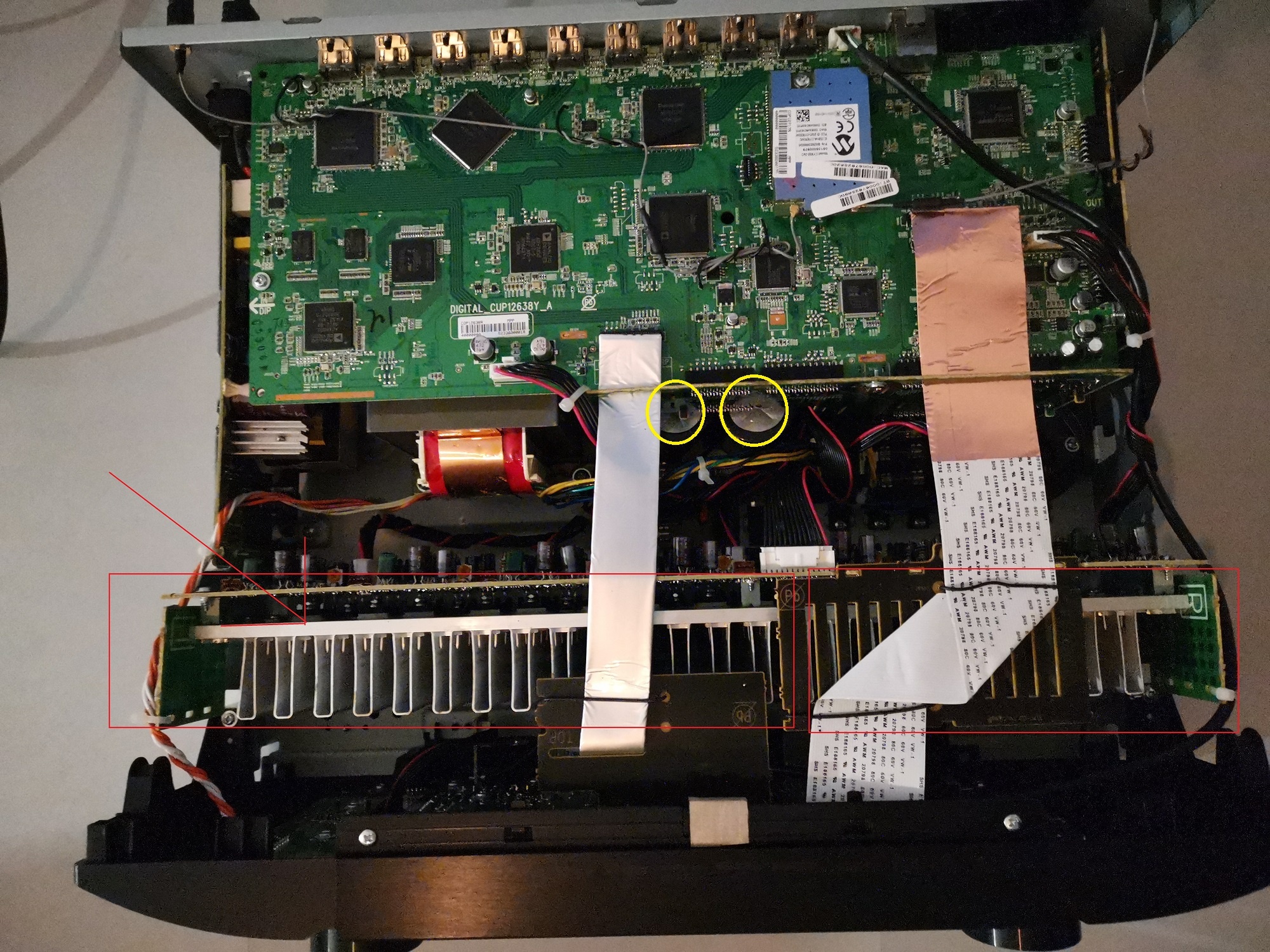

  • DominoNL
  • Laatst online: 23:57
DominoNL
Professioneel Azijnzeiker
Ik heb 4 jaar geleden een Marantz SR6009 gekocht. Helemaal blij mee en altijd uiterst zorgvuldig mee om gegaan, heeft in een goed geventileerd audio-meubel gestaan en absoluut stofvrij gehouden. Deze week wilde ik echter de receiver aanzetten en sprong hij na ~10 seconden in de protection (met de 0.5seconde knipperende rode led). Ik heb al de software-reset gedaan en uitvoerig gecontroleerd of er geen (speaker)draden kortsluiting maken, maar alles ziet er gewoon goed/netjes uit en ook zonder enige aangesloten kabel springt hij in protection.
Heeft iemand hier misschien een oplossing voor die ik nog niet geprobeerd heb?
Daarnaast heb ik al direct even contact opgenomen met Audio Service BV die de garantie-afhandelingen doet voor HiFi-corner (die zijn helaas gestopt met de winkel) en met Marantz zelf en beide gooien het op een "helaas-pindakaas" waarbij Marantz zelf nog de toevoeging maakte "4 jaar is best aardig voor zo'n apparaat". Is dat een beetje de normale gang van zaken? Ik heb (zo blijkt ten onrechte) met het idee dat je bij toch een wat duurder model van een gerenommeerd merk A. voor kwaliteit gaat en dus niet na 4 jaar de geest geeft en B. mocht er zo iets gebeuren dat daar dan een service-apparaat achter zit dat iets meer doet dan ongeacht van klacht, type, enz "jammer joh" roepen. Begrijp me niet verkeerd, ik verwacht helemaal niet dat ze stante pede een nieuwe komen brengen met een rode strik er omheen en excuses van de CEO, maar ook na de officiële garantie-periode zou ik toch verwachten dat ze op z'n minst een stukje met me meedenken.
Zijn er daaromtrent nog tips die ik kan proberen om toch nog iets van deze momenteel waardeloze zwarte doos voor elkaar te krijgen?

@DominoNL Werken de analoge ingangen nog?

Ja, alles werkt nog eigenlijk. Alle in- en outputs en er speelt ook gedurende de 10-15 seconden voordat de protection inkickt gewoon muziek. Daarna klikt echter de protection aan en is het klaar..

@DominoNL Heb je de kap van de receiver al los gehad? Het kan natuurlijk zijn, dat je er een stofnest van heb gemaakt in je receiver.

Tot m'n contact vandaag met Marantz had ik nog de hoop/illusie dat er iets van (al dan niet betaalde) service zou zijn van hun kant. Nu ik weet dat ik dat op mn buik kan schrijven durf ik ook wel even een schroevendraaier te pakken. Zal vanavond de kap los halen en een fotootje schieten, maar voor zover ik door het rooster naar binnen kan kijken istie brandschoon...

@DominoNL Schijn bedriegt vaak, nu is dat waarschijnlijk ook het geval.
Afbeeldingslocatie: https://tweakers.net/ext/f/017UsdOXua5kl0ZDsoRNaLIK/medium.jpg
In de rode vakken zitten je eindtrappen, tussen het silicium en het koelblok zit natuurlijk koelpasta. Kan je zien of dat uitgedroogd is? De gele cirkels, zijn je buffer condensatoren t.b.v de eindtrappen. Die moeten aan de bovenkant perfect aanvoelen. Wanneer ze aan de bovenkant bol aanvoelen zijn ze defect, er kan ook een deuk inzitten, maar dan zit er ook een smury aan de onderkant, bij de printplaat. Dan zijn ze eveneens defect.
Die stekker lijkt inderdaad iets los te zitten, die kan je gewoon aandrukken wanneer je dat nodig acht.
Heb je een tafel ventilator om lucht de receiver in te blazen? Wanneer je versterker niet meer in protectie schiet tijdens het spelen, is een reparatie gewoon de moeite waard.
Beter geluid voor iedereen! Zo doe je dat!!! Vergeet je niet een +3 te geven? Bedankt voor het lezen. Flat frequency response EQUALS real music!!! EQUALS Sonic clarity

Nou, de caps waren goed en met een tafelfan erop ging hij nogsteeds strak in de protection.
Maar, bij nadere inspectie van de versterker PCB viel me op dat de stekker van de front-left luidspreker een beetje op half zeven hing. Aan de achterkant zijn de solderingen losgekomen van de PCB zoals op deze foto te zien;
https://www.dropbox.com/s...-20191125-WA0016.jpg?dl=0
Dit zou ik zelf prima kunnen solderen, maar zit precies aan de achterkant van de PCB, op krap anderhalve centimeter van het koelblok, dus dat wordt lastig... Ook alles uit elkaat halen wordt niks, want tussen de PCB en het koelblok zitten natuurlijk alle versterkerchips direct gesoldeerd, en "open vouwen" lijkt me geem goed idee. Wat is wijsheid? Alsnog ter reparatie aanbieden bij een hobo-hifi o.i.d.? Of beter de losse pinnen afknippen en de pre-out gebruiken met een losse eind-trap?

De eindtrappen zitten normaliter, met een schroef vast aan het koelblok. Het koelblok moet zonder los solderen van de eindtrappen er af kunnen. Je moet er wel heel veel voor los halen. Heb je trouwens al gekeken wat een losse eindtrap kost? :) Daar schrik je van, denk ik.
Wat wijsheid is? Op non conformiteit (buiten garantietermijn) gooien.
Edit : Maar dat is een weg, die niet meer bewandeld kan worden, omdat de winkel niet meer bestaat.
Dat is een lange weg, en vanwege die reden zou ik er zelf aan beginnen, maar dat je moet je natuurlijk ook willen.
DominoNL schreef op maandag 25 november 2019 @ 20:32:
Toch een warmte probleem dus, misschien toch maar de volgende keer een andere plekje verzinnen. Of beter koel mogelijkheden forceren, als je de receiver terug in het kastje plaatst.

Nou, gister nog een avond zitten schroeven en solderen, maar helaas. Het lijkt erop dat met het loskomen van de 4-polige connector ook het PCB intern is beschadigd. Vandaag nog even contact op nemen met een lokale generieke reparateur om te kijken of hij een poging kan doen om er nog leven uit te krijgen, maar ik ben bang dat het al snel weggegooid geld blijkt te zijn. Alvast voor de zekerheid maar een mooie Onkyo bestellen in de black-friday acties, en wellicht als ik de Marantz ooit nog aan de praat krijg krijg heb ik een mooie reserve unit voor op zolder. @Lip in ieder geval bedankt voor je hulp en snelle reacties!

@DominoNL Je ziet het niet zitten, om zelf draadbruggen te maken?
Service Manual kan je na registratie hier downloaden
[ Voor 39% gewijzigd door Lip op 26-11-2019 10:23 ]

Mwoa, hij stond écht in een goed geventileerde kast (zonder voor- en achterkant), dus ik durf echt sterk te betwijfelen dat dit met temperatuur te maken heeft.
De link die je stuurt is wel super handing, daarmee durf ik nog wel een tweede poging te doen, dan weten we iig wat er met wat verbonden moet zijn (dat was een beetje een gok). Van het weekend even tijd voor maken om er naar te kijken. Super bedankt in ieder geval, die manual had ik in m'n eentje nooit gevonden!!
Edit: @Lip Even een "sanity check"; dit betekend toch gewoon dat pin 2 en 3 met elkaar verbonden zijn?
https://www.dropbox.com/s...20at%2010.47.29.jpeg?dl=0

C7121 is met elkaar verbonden ja

Wat je ook nog kan doen is alle soldeerverbindingen nalopen met een vergrootglas en goed kijken of je er een aantal niet opnieuw moet aanbrengen!
Zo hebben we ooit een dashboardpaneel in de auto van mijn pa gerepareerd! :)
Je bedoelde denk ik Lip in "Optisch geluid ipv HDMI" :+
Mja, ik vond het ook vrij teleurstellend. Nogmaals, ik snap dat je na 4 jaar niet zonder vragen een nieuwe krijgt, maar een beetje meedenken had ik wel op z'n plaats gevonden... afijn...
De rest van de soldeerverbindingen hebben we gechecked, daar leek (ook onder een vergrootglas) niets mis mee. Vrijdagavond staat een soldeer-avondje op de planning.. :P

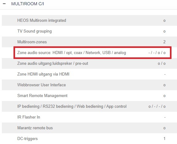

ThinkPadd schreef op woensdag 4 december 2019 @ 22:40:
Maar klopt het dat je maar een beperkt aantal input mogelijkheden voor die zone kunt kiezen?
Ja. Zie pagina 142 van de handleiding:
It is not possible to play the digital audio signals input from the HDMI, COAXIAL or OPTICAL connectors in ZONE2. Use analog connections for ZONE2 playback.
Veelal gaat het wel iets verder dan wat hier staat. Netwerk naar Zone 2 zal ook gewoon werken.
Het staat ook op de website vermeldt:
Afbeeldingslocatie: https://tweakers.net/ext/f/vH6uJWpEGXDBgd9Ya28RzD0Z/full.jpg
Alleen een bolletje bij "Network, USB" en "Analog", niet bij "HDMI" dan wel "optrical, coax".
Ik wil bijv. naar digitale radio via settopbox luisteren, die hangt aan HDMI-poort CBL/SAT. Maar die zie ik niet terug in de bronnenlijst voor zone 2 :S Er staat alleen phono, tuner, Bluetooth, HEOS. En een input met naam ‘SOURCE’ maar daar kreeg ik geen geluid uit, geen idee welke input dat mag zijn.
HDMI is en digitale bron en wordt dus niet doorgestuurd. Beperkingen op Zone 2 zie je heel veel. De lagere modellen receivers doen - zoals deze - alleen analoge bronnen naar Zone 2 doorsturen. Een hogere serie doet dan als extraatje S/PDIF en de hoogste modellen kunnen HDMI doorzetten. Meer vermogen is geen reden om een hoger model receiver te nemen, minder beperkingen voor Zone 2 wel.
Overigens nemen sommige merken afscheid van deze scheiding. Zo kan de Denon AVR-X2600H gewoon tot en met HDMI naar Zone 2 doorzetten.
