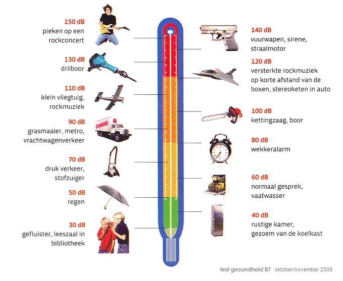

Sowieso zal er trouwens veel te veel overblijven : Mijn NR1606 kan zo hard dat je oren pijn gaan doen ergens vanaf 60 of 65% al geloof ik... :X
Ja en de grap is dat je dan nog niet eens 1 watt vermogen continu gebruikt.
Meeste mensen vinden iets vanaf 60db ,70db of 80db al "hard". Dan heb je het dus over iets van 0,001 watt, 0,01 of 0,1 watt aan continu vermogen dat je gebruikt :). Neem daar dan nog 10db 'headroom' (voor dynamiek) voor en je hebt aan een 1 watt versterker genoeg :). Nu wil je in de praktijk wel iets meer vermogen hebben. Maar vanaf 20 watt, lineair gedrag en lage vervorming mag je een versterker al 'hifi waardig' noemen en is hij in een blinde test zeer moeilijk (eigelijk gewoon niet) te onderscheiden van een andere versterker die ook 'hifi waardig' is.
Zie hier voor hoe je de geluidsdruk ervaart. Neem voor de eenvoudigheid even 90db = 1 watt en dan elke 10 eraf of er bij is vermogen gedeeld of keer tien
Afbeeldingslocatie: https://tweakers.net/ext/f/TSrBm0HaPTejoRQ5jlvsS93H/full.jpg

JvS schreef op dinsdag 1 januari 2019 @ 17:21:
Geen idee waarom dat nodig is op consumentenspul. Ik heb mijne ingesteld op 0-98. Overigens kan je die versterkers vaak nog wel tot +15db krijgen (om te compenseren voor ingangsignalen die niet genoeg spanning hebben).
Die weergave gebruik ik dus ook : Gewoon het percentage zeg maar :)
Het zegt zeker wel wat. "0db" is maximale versterking bij de maximale ingangsspanning. Je kan exact zien hoeveel zachter je dan dat speelt. Maar waarom je dat zou moeten weten, weet ik niet :)
Misschien is het wel handig als je meerdere apparaten hebt om ze allemaal op hetzelfde volume te zetten :?

0dB (thx) is gelijk aan de reference volume level tijdens het afmixen van een speelfilm.
