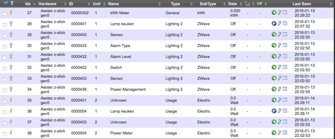

  • breinonline
  • Laatst online: 21:06
breinonline
Are you afraid to be known?
Ik twijfel tussen dit topic en die van Domoticz omdat het een hard- en software (domoticz) is: ik heb nu 3 Qunbino flush 1 relays (zwave+) op de benedenverdieping gemonteerd. Alles lijkt te werken, hoewel een van de schakelaars soms lijkt te blijven hangen. Ik moet de boel nog eens resetten/opnieuw inleren om te kijken of het dan beter gaat.
Als ik één schakelaar toevoeg, dan krijg ik meteen 10 of 11 devices in Domoticz te zien:
Domoticz Qubino flush 1 relay
Wat is nu wat?
28 is de schakelaar, 35 t/m 38 zijn verbruiksmeters. Er werken er echter maar 2 van de vier en die twee geven een verschillende waarde aan. 27 is dan een kWh meter, zeg maar cumulatief verbruik. Is er iemand die weet wat de rest is en waar de verschillen in de verbruiksmeters in zitten? De handleiding vermeld hier niets over.
