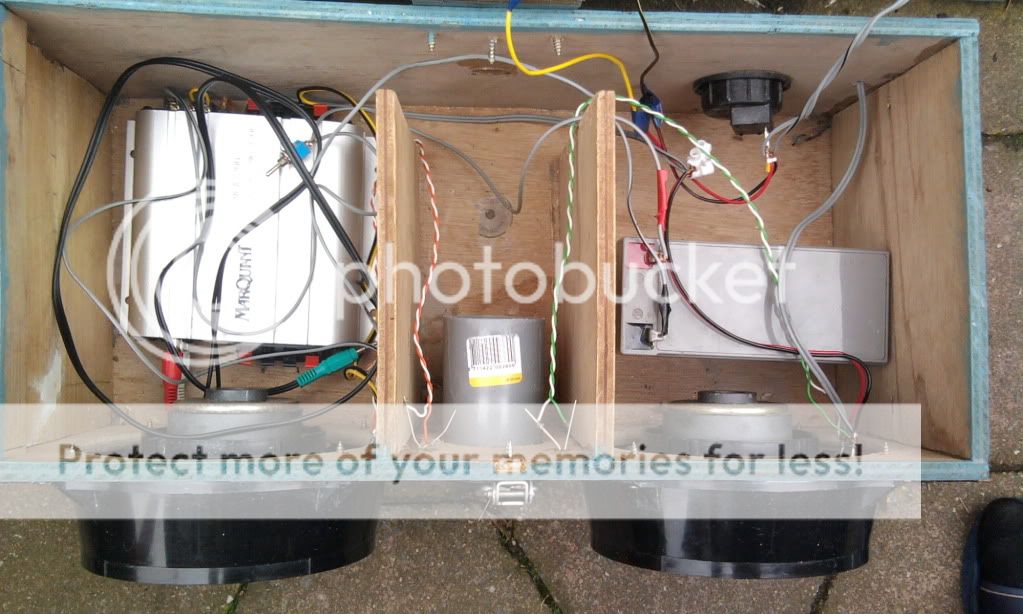

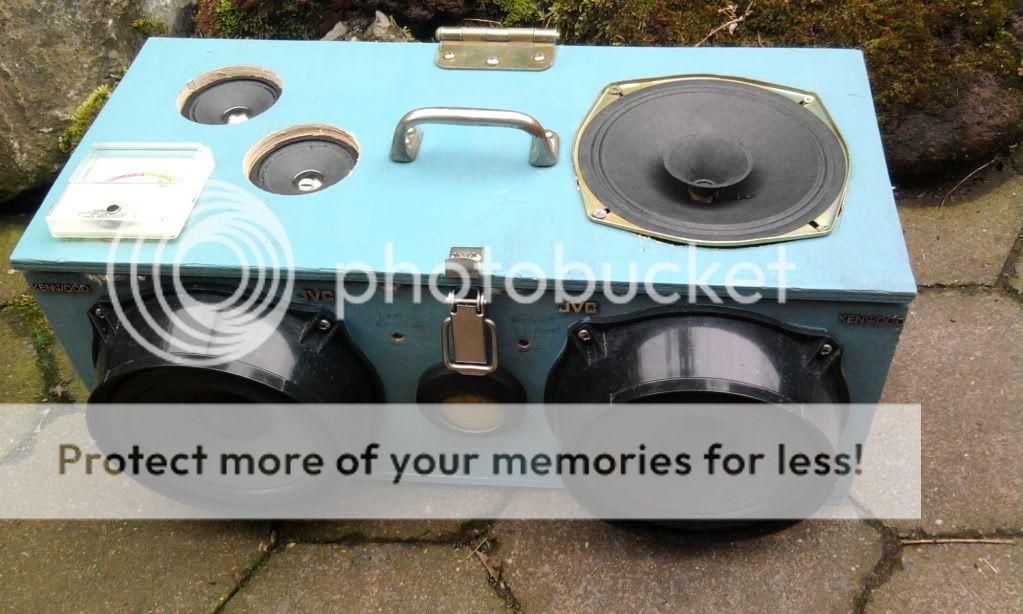

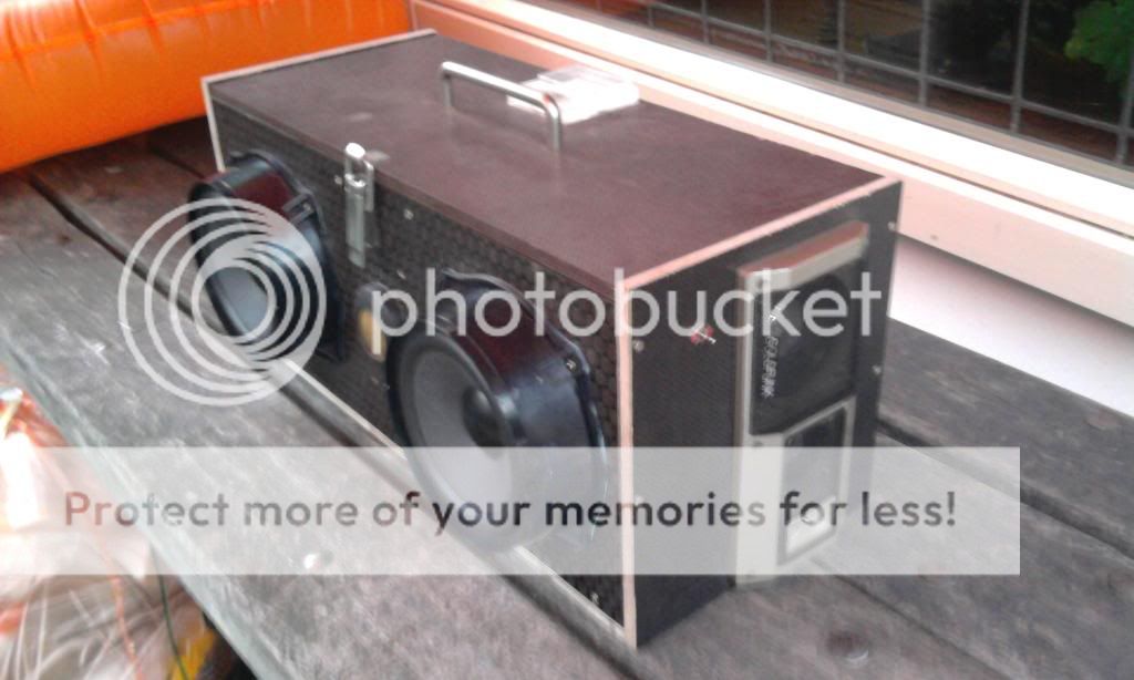

ik ben nu weer even bezig geweest.... eindelijk is hij af.. nu heb ik er ook maar een marquant mca-200 ingebouwd en een 12v 7.2a accu'tje erbij... werkt veeel beter als die radio met 2x 4watt versterker 8)7
hier zijn wat plaatjes en natuurlijk de link voor het filmpje ;)
Afbeeldingslocatie: http://i527.photobucket.com/albums/cc357/SeriousSamuel1/Foto0136.jpg
Afbeeldingslocatie: http://i527.photobucket.com/albums/cc357/SeriousSamuel1/Foto0137.jpg
Afbeeldingslocatie: http://i527.photobucket.com/albums/cc357/SeriousSamuel1/Foto0138.jpg
VIDEO - O-)
YouTube: Kratradio

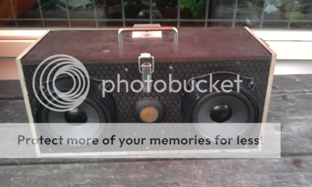

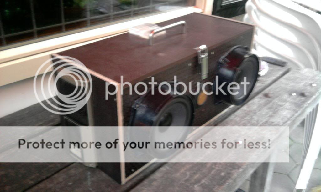

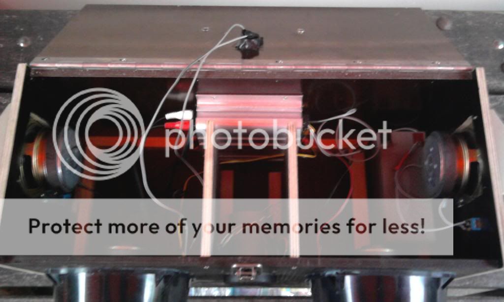

Gister accu en acculader binnen gekregen! :)
Afbeeldingslocatie: http://img694.imageshack.us/img694/2645/10062010093.jpg
Ben meteen begonnen met het zagen van planken en gaten voor de radio speakers en het luchtgat van de subwoofer!
Afbeeldingslocatie: http://img808.imageshack.us/img808/5558/10062010096.jpg
Ja subwoofer ja!! :D Hij is van een Logitech 2.1 set van een jaar of 4 - 5 geleden.
Afbeeldingslocatie: http://img189.imageshack.us/img189/1397/10062010097.jpg
Hier de speakertjes van dezelfde 2.1 set.
Afbeeldingslocatie: http://img199.imageshack.us/img199/5012/10062010100.jpg
De Lenco radio.. Ding heeft alles van Aux tot USB en SD. Alleen geen cd-speler, wat natuurlijk gunstig is voor het verbruik.
Afbeeldingslocatie: http://img404.imageshack.us/img404/5720/10062010103.jpg
Zo.. half in elkaar :)
Afbeeldingslocatie: http://img39.imageshack.us/img39/7420/10062010104.jpg
Binnenkant, nog zonder accu want die ligt aan de lader die nog niet ingebouwd is.
Afbeeldingslocatie: http://img541.imageshack.us/img541/8442/10062010107.jpg
En hoedenplank stof om de kist mooi te maken! :)

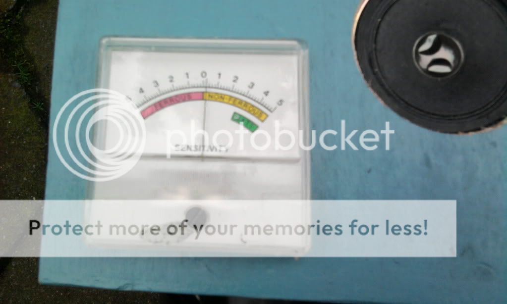

  • SerSam1
  • Laatst online: 01-11 15:22
SerSam1
<+.R.O.G.+>
Eindelijk!!! mijn nieuwe kratradio is af... Compleet nieuwe behuizing en nieuwe speakers !! :P hier zijn wat foto's en natuurlijk een filmpje :D
Weet misschien iemand wat ik verkeerd gedaan heb met de leds aansluiten want ik had 4stuks op de 2 JVC speakers aangesloten ALLEEN... omdat hij nu zo hard gaat ... _/-\o_ zijn de leds ontploft >:) vandaar dat de leds het niet op het filmpje doen :'(
Afbeeldingslocatie: http://i527.photobucket.com/albums/cc357/SeriousSamuel1/kratradio/Foto0140.jpg
Afbeeldingslocatie: http://i527.photobucket.com/albums/cc357/SeriousSamuel1/kratradio/Foto0141.jpg
Afbeeldingslocatie: http://i527.photobucket.com/albums/cc357/SeriousSamuel1/kratradio/Foto0142.jpg
Afbeeldingslocatie: http://i527.photobucket.com/albums/cc357/SeriousSamuel1/kratradio/Foto0143.jpg
Filmpje !! :D
YouTube: Kratradio2
[ Voor 16% gewijzigd door SerSam1 op 11-06-2010 15:19 ]
Filmpje !! :D
YouTube: Kratradio2
Waarom 2 in exact dezelfde stijl :P

martijn1172 schreef op vrijdag 11 juni 2010 @ 17:53:
nee ik heb die andere uit elkaar gesloopt en alles in een nieuwe behuizing gezet omdat die vorige niet goed luchtdicht was en ik heb er extra speakers bij gezet dus meer GELUID en meer BAS!! :9~
nee ik was niet van plan hem te gaan begraven hoor :P
maar dan bestel ik die wel een
en een accu heb ik net een van me broer gekregen gel accu dus dat is wel fijn
zijn er nog meer dingen die ik nodig heb
ik heb trouwens ook al een ventilator voor dat de versterker niet te heet word
Misschien dat boxen, draad, schakelaar, HKS (zie begin van topic) en gereedschap ook van pas kunnen komen.

Heb nog even een vraag, ik wil graag een voltmetertje inbouwen:
Afbeeldingslocatie: http://media.conrad.com/xl/8000_8999/8500/8550/8552/855240_BB_00_FB.EPS.jpg
Maar iedereen heeft het over de HKS, is bovenstaande geen goede oplossing ofzo?

Je bedoelt je voltmeter ipv van de HKS?
Dat heeft Painore en dan moet je de hele tijd je voltmeter in de gaten houden, erg vervelend.
Ik zou toch wel voor een HKS of andere beveiliging gaan...
Verwijderd schreef op zaterdag 12 juni 2010 @ 13:08:
HKS is makkelijker en zal bij mij ook nog ooit komen, over een week vakantie dus wie weet!
Echter is er met een voltmeter niks mis. Je kan kijken op hoeveel volt je zit en hebt een indicatie over hoelang je nog kan spelen, HKS heeft dit niet dus ik raad zowel een HKS en een voltmeter aan.
Voltmeter zou ik overigens niet op conrad kopen, kijk eens hier: http://cgi.ebay.com/Blue-...ain_0&hash=item3cadf108f5
