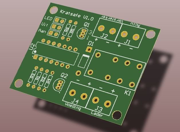

Bij deze wat meer info over de HKS die ik van plan ben te gaan leveren, merk dat er toch wel erg veel vraag naar is via de mail en dm's.
De print:
Afbeeldingslocatie: http://img.photobucket.com/albums/v702/wesleytjuh/kratsafe/kratsafev1.jpg
Zo komt ie eruit te zien, hier zal niet veel meer aan veranderen. Het is de aangepaste versie die automatisch op voedingsspanning overschakelt zodra deze aangesloten is :). Kroonsteentjes voor het bevestigen van de accu, voeding, lader en versterker. Headers voor de aan en uit schakelaar en de LED.
De print wordt 50x40mm lekker compact dus. 4 bevestigingsgaten van 3.5mm.
Levering:
Ik wil ze in 2 verschillende versies gaan leveren.
Als een set:
  • PCB
  • Alle benodigde onderdelen, inclusief schakelaars en led.
Als een geassembleerde set:
PCB met daarop alles gesoldeerd, kabeltjes al op lengte gemaakt en gesoldeerd aan de schakelaars. Gewoon plug and play dus :).
Eventuele als losse PCB
Kosten:
Ik heb dit geprobeerd zo laag mogelijk te houden en dit is nog best aardig gelukt achteraf:).
Set: 12.50
Geassembleerde set: 17.50
Losse PCB: 5.00
Hier komen dan nog wel verzendkosten bij, maar dit is niet veel aangezien het netjes door de brievenbus gaat.
Verkooppunten:
Via de mail ben ik sowieso altijd bereikbaar, maar misschien zijn ze binnenkort ook te vinden op kratradio.nl of via fterheide. Ook ben ik bezig met zelf een site te maken maar dit laat nog even op zich wachten.
Lervertijd:
Deze middag verwacht ik de onderdelen om een prototype te etsen, zodra deze goedgekeurd is bestel ik de PCB's. Ondertussen heb ik een fabrikant gevonden die wat sneller is, en beter van kwaliteit! Wel wat duurder maar de levertijd schat ik rond de 2 weken zodra ik ze bestel, valt dus reuze mee :).
Als er nog vragen zijn hoor ik het graag, liefste zo veel mogelijk via de mail om dit topic een beetje schoon te houden.
[ Voor 3% gewijzigd door wesleytjuh op 15-06-2010 15:08 ]
AccuSafe.nl: Alles voor je kistradio | Store | Kistradio FAQ | Onze video's | Onze versterker!

Ga je de PCB niet los leveren? Ik heb alle onderdelen al bij conrad besteld... losse pcb is misschien nog wel interessant :-)
Less = more
  • wesleytjuh
  • Laatst online: 17-11 16:10
wesleytjuh
Jamal schreef op dinsdag 15 juni 2010 @ 13:23:
Helemaal vergeten erbij te zetten, is ook gewoon mogelijk natuurlijk :).

Is het ook mogelijk om een losse schakelaar te houden, buiten de hele hKS om die wisselt tussen accu en netvoeding zodat je niet eerst de accu leegt hoeft te trekken voordat de hKS hem om moet gooien?
Zoals ik hier heb maar dan dus nog jouw hKS tussen de schakelaar, accu en voltmeter zodat ie alsnog automatisch overschakelt?
En komt er ook een zwarte PCB omdat ik ook al een zwarte TA2024 heb is dat wel zo mooi :*) .
