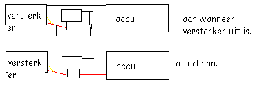

Zou wellicht ook wel leuk zijn om twee LEDs te hebben, 1 als er op de accu wordt gespeeld en 1 als er op netstroom wordt gespeeld, of wordt dit lastig?
Ik heb een tijdje terug een (nogal kleurrijk) schema gepost met daarin een vraag over LEDjes die laten zien op welke accu er gespeeld wordt... Nu vroeg ik me af of het niet een probleem is als de HKS stroom levert om de accu's te laten en deze LEDs erals nog tussen zitten... (als het nodig is zal ik het schema nogmaals posten.)
Moeilijk toe te passen is het niet (kwestie van een weerstandje en een ledje parallel op respectievelijk het accu en de voeding te zetten). Echter dacht ik dat het PCB klaar is voor productie, dus denk niet dat de maker nog het PCB gaat veranderen voor zulke kleine details. (Maar wacht misschien best even het antwoord van de maker af)
Je kan het natuurlijk ook wel zelf erbij solderen :)
Als de ledjes na het relais staan dan gaan deze alleen aan als het accu gebruikt wordt. Dus als het accu aan het opladen is, dan zal het ledje volledig afgekoppeld zijn.
[ Voor 55% gewijzigd door Malantur op 15-06-2010 19:02 ]
Daar heb je gelijk in!
Malantur schreef op dinsdag 15 juni 2010 @ 18:58:
Daar kan ik wel wat mee denk ik...
Bedankt!

Hier een vraagje:
We nemen de:
"Simpele spanningsbewaker 2 van Circuits Online. Deze spanningsbewaker bewaakt de spanning van een accu of een batterij. De schakeling werkt vrij simpel. Er is een groene en een rode LED. Onder normale omstandigheden brandt de groene LED. Wanneer de spanning onder een bepaald punt zakt, gaat de groene LED uit en gaat de rode branden. Het omslagpunt is te regelen met de potmeter."
Wat als ik de rode LED vervang door een relais wat mijn + kabel naar de versterker onderbreekt. Gaat dit?
Ik wil namelijk een schakeling waarbij de + naar de voeding wordt onderbroken zodra deze onder de 11,5V komt.
Gaat dit werken? Wat denken jullie?

  • masterBunny
  • Laatst online: 29-08 17:53
Verwijderd schreef op woensdag 16 juni 2010 @ 15:14:
Hier een vraagje:
We nemen de:
in principe zou dit kunnen maar door de accu te belasten krijgen je een spanninsdip. Zodra je relais omschakelt bij 11,5 V zou de spanningsbewaker iets boven de 11,5 V meten op de accu waardoor je relais de boel weer inschakelt. Vervolgens weer uit enz. Dit is mijn idee erover, kan iemand dit nog bevestigen?
Klinkt logisch ja.
Maar dat is opzich niet erg. Dan gaat gewoon het geluid steeds aan en uit.
Dit is dan een indicatie dat de accu te leeg is. En tijd om hem op te laden.
Ik heb namelijk 2 accu's in me krat zitten. Niet parallel en niet serie.
Met een aan/uit/aan schakelaar kan ik schakelen tussen accu 1 en accu 2.
Dus als ik speel op accu 1 en hij komt onder de 11,5V, dan schakeld de relais.
Het geluid gaat dan steeds aan, uit, aan, uit.
Dan schakel ik accu 2 in. en laad ik accu 1 op.
Anders zou je dus een relais moeten hebben die uitschakeld en dan uit blijft. Tot je hem d.m.v. een schakelaar of zo weer inschakeld.
Zoiets?

Michel5128 schreef op woensdag 16 juni 2010 @ 15:00:
Heb je misschien een linkje van de schakelaar en/of een foto van hoe je het aangesloten hebt? Dat zou het voor ons iets duidelijker maken want nu is het een beetje een onduidelijk verhaal.
conrad productnummer: 700561 - 89
tekening van de schakeling,
Afbeeldingslocatie: http://i78.photobucket.com/albums/j111/powerpuck/schakelaar.png?t=1276697939
de gele draad is de rem+, daar is de led- van de schakelaar dan ook op aangesloten.

powerpuck schreef op woensdag 16 juni 2010 @ 16:20:
Kijk, dat is duidelijk! De oplossing is simpel: gewoon de schakelaar omdraaien. De versterker op pootje 1 en de accu op 3. De 'ground' moet uiteraard op de min.

  • powerpuck
  • Laatst online: 12-09 22:18
Michel5128 schreef op woensdag 16 juni 2010 @ 18:01:
Bedankt, doet het nu als een zonnetje.
