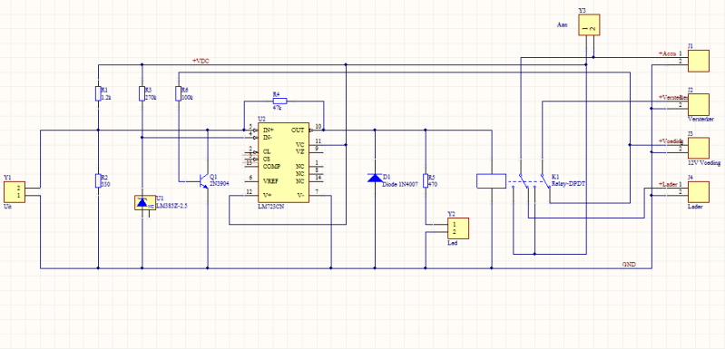

BrcBas schreef op zaterdag 05 juni 2010 @ 16:35:
Is het mogelijk om in het huidige HKS schema ook de optie te beschrijven dat wanneer de netvoeding wordt aangesloten de kist automatisch op de voeding gaat spelen? Heb het ergens in de vorige topics wel gelezen dat dit kon maar ik vroeg me af of het mogelijk is om dit als optie in het huidige schema te beschrijven en deze vervolgens toe te voegen aan de startpost?
het is een veel voorkomende vraag, maar ik kreeg het volgende antwoord in deel 6.
happer schreef op woensdag 09 september 2009 @ 16:09:
Het kan wel maar niet met die weerstand: De 2.5 volt regelaar werkt zo dat hij de extra stroom door de 2k2 weerstand opvantg en dat de spanning niet stijgt. Wat wel zou kunnen is dat je een 2n3904 transistor aansluit met de E op de aarde, de C op de pootje 5 van de LM723 en de B via een 100k weerstand naar de 12 volt van de voeding. De transistor werkt zo: Als er stroom via de 100k weerstand in de B (base) loopt naar de E (emitter) zal hij stroom gaan geleiden van de C (collector)naar de E. In dat geval daalt de spanning op pootje 5. de 723 zal uit schakelen. Als er geen 12 volt is aangesloten op de voeding dan is de weerstand van de transistor zo groot dat hij verwaarloosbaar is tov de 3k3 weerstand.
Misschien iets voor in de startpost?
  • BrcBas
  • Laatst online: 28-10 20:49
Misschien is het mogelijk dat er een vernieuwd schema wordt gemaakt waarin dit geïmplementeerd wordt? Denk niet dat iedereen vanuit dit verhaal het huidige schema aan kan passen.
BrcBas schreef op zondag 06 juni 2010 @ 23:40:
Zou hier absoluut gewaardeerd worden!
  • wesleytjuh
  • Laatst online: 02-11 12:46
wesleytjuh
Ik zal vanavond eens kijken wat ik kan doen met het schema :)
AccuSafe.nl: Alles voor je kistradio | Store | Kistradio FAQ | Onze video's | Onze versterker!
  • lredev
  • Laatst online: 16-10 13:45
wesleytjuh schreef op maandag 07 juni 2010 @ 08:29:
Wesley, als je dat zou willen doen graag!
  • Michel5128
  • Laatst online: 30-10 22:02
Ik wilde dit inderdaad nog eens in de startpost zetten maar eigenlijk wel nadat ik (of iemand anders) het geprobeerd heeft. Bij de kratsafe v1 had ik het toegepast (ging toen nog anders) maar dat werkte dus niet optimaal. Vandaar dat ik eerst graag positieve reacties hierover wil lezen! Het antwoord wat hierboven is gepost is een reactie van happer op een DM van mijn kant.
Zelf heb ik op het moment weinig tijd en ik heb die transistor ook niet thuis liggen dus het zou fijn zijn als iemand het eerst uit kan proberen.
  • wesleytjuh
wesleytjuh
Ik krijg vandaag of morgen de onderdeeltjes binnen voor de aangepaste versie en ben van plan om hem zo snel mogelijk in elkaa te zetten en te testen. Ik zal mijn ervaringen zeker even posten.
Het aangepaste schema welke ik ook voor mijn PCB gebruik staat op mijn pc, ben nu helaas even niet thuis maar deze zal ik vanavond posten.

Bij deze het aangepaste schema van de HKS, ik hoop dat het duidelijk is, krijg het plaatje momenteel even niet groter. Ook is dit schema anders getekend dan de versie van Happer dus misschien wat lastiger te begrijpen.
Afbeeldingslocatie: http://img.photobucket.com/albums/v702/wesleytjuh/kratsafeschema.png
Y1 = Header voor de uit knop
Y2 = Header voor de LED
Y3 = Header voor de uit knop
J1 t/m J4 zijn printkroonsteentjes voor de aansluitingen
R1 = 1.2k
R2 = 330
R3 = 270k
R4 = 47k
R5 = 470
R6 = 100K
Ik zal binnenkort eens proberen een duidelijkere versie te maken.
[ Voor 12% gewijzigd door wesleytjuh op 07-06-2010 19:34 ]

Wat als ik niet een speciale aan én uit knop wil maar gewoon een aan/uit schakelaartje op de inkomende stroom voor de versterker, kan ik Y1 en Y3 dan gewoon weg laten?
Deze schakeling kan je gebruiken om handmatig over te schakelen tussen accu en voeding en bij het spelen op de accu valt hij uit als het voltage onder het kritieke punt komt?
K1, snap ik niet helemaal, kan je die wellicht wat nader uitleggen?
Oooh ja, is het geen probleem als de lader en voeding tijdens het spelen op de accu aangesloten zijn? (wat natuurlijk stom zou zijn, maar ok...) de - is dan namelijk alleen aangesloten, lijkt me geen probleem.
sorry voor al deze vragen, maar dit zijn iets ingewikkeldere circuits dan ik eerder gelezen heb
Groet,
Niellles
  • wesleytjuh
wesleytjuh
Verwijderd schreef op maandag 07 juni 2010 @ 21:11:
Groet,
Niellles
Dit is gewoon precies hetzelfde circuitje als in de hKS in de startpost, alleen hier is het gedeelte toegevoegd dat ervoor zorgt dat de hKS automatisch overschakelt op voedingspanning zodra je deze aansluit. Maar zoals ik al zei, deze heb ik getekend om mijn PCB mee te maken, het is dus niet het duidelijkste schema. Maar ik zal proberen je vragen te beantwoorden:)
Hier ben ik zelf ook nog naar aan het kijken hoe je dit kan aanpakken, dit lijkt me zelf ook wel wat. Ik laat hier wel wat over weten als ik meer weet.
klopt helemaal, vooral om je accu te beschermen tegen diep ontlading.
Dit is dus het relais, hier alleen een ander symbool dan de hKS van de startpost. Als je er goed naar kijkt zal je zien dat het in principe wel precies hetzelfde werkt, maar alleen anders getekend is.
Nee dit is geen probleem, het is een dubbelpolig relais, de voeding en lader zijn los van elkaar aangesloten

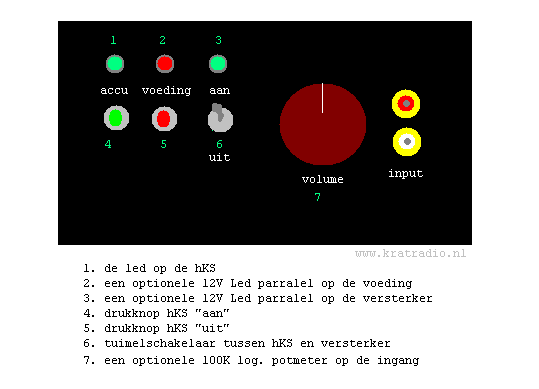

  • lredev
Als je een wip schakelaar wil gebruiken inplaats van twee drukknoppen, heb je zoiets: http://www2.conrad.nl/goto.php?artikel=701300 nodig. Het moet een 2polige zijn. Want anders kan je hem niet aansluiten.
Toch zou ik 2 drukknoppen aan willen raden. Eigenlijk zijn de noemers AAN en UIT niet goed.
aan = verbruikers (versterker) op accu
uit = verbruikers op voeding
Hangt je kist met ingebouwde voeding en lader aan het netstroom dan is zijn de verbruikers dus ingeschakeld. Wil je het goed doen, dan zet je dus nog een schakelaar tussen de verbruikers en hun aansluitpunt op het relais.
  • lredev
Nee. Maar verschillen kan ik niet ontdekken ;) Ik heb alle 4 welleens gehad, gebruikte etc. dikke prima. Voordeel van conrad is gratis verzenden. Eo.nl is weer wat goedkoper met de producten.
Montageplaten en zo:
In mijn volgende kist, die voor mijzelf wordt :) ga ik de montageplaat denk ik als volgt maken:
Afbeeldingslocatie: http://tweakers.net/ext/f/QRCPKb16uEmzvs43e9JNfPvN/full.png
Zo kan je dus zien wanneer de versterker op accu speelt of op voeding. Tevens een ledje om aan te geven dat de versterker stroom krijgt. verder is helder wanneer er een stekker in het stopcontact zit. Als het goed te doen valt zal ik ook de laadstatus led uit de lader doorlussen en een plekje geven in het paneel.
Verder, als ik het een beetje mooi kan maken wellicht ook nog een usb-uitgang om een telefoon op te laten. Tevens wil ik ook nog een batterijhouder inbouwen als "noodstroomvoorziening". Op redelijke volume kan je daar best lang op spelen, dus wellicht wel de moeite.
mocht ik er nog een mp3-decoder inbouwen, dan zal ik nog een dubbelpolige tuimelaar inbouwen om te schakelen tussen AUX en MP3 :)

Ik wil graag met een schakelaartje kunnen wisselen tussen m'n accu's, en dan moet er afhankelijk van de te gebruiken accu één van twee ledjes gaan branden.
Als ik 1 led op de zwarte stippen aan sluit en 1 op de bruine, komt dat dan goed?
Afbeeldingslocatie: http://img267.imageshack.us/img267/6274/krat.png

Verwijderd schreef op dinsdag 08 juni 2010 @ 23:02:
Ja, dan komt het goed!
