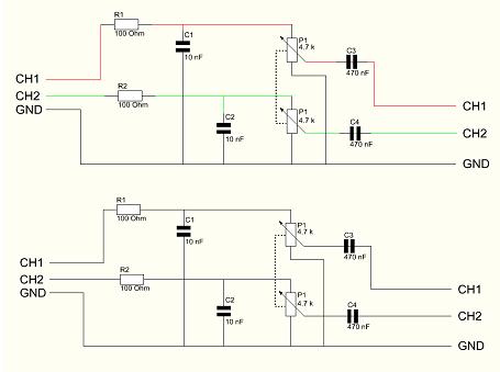

even over die volumeregeling, je kunt de potmeter beter als spanningsdeler gebruiken.

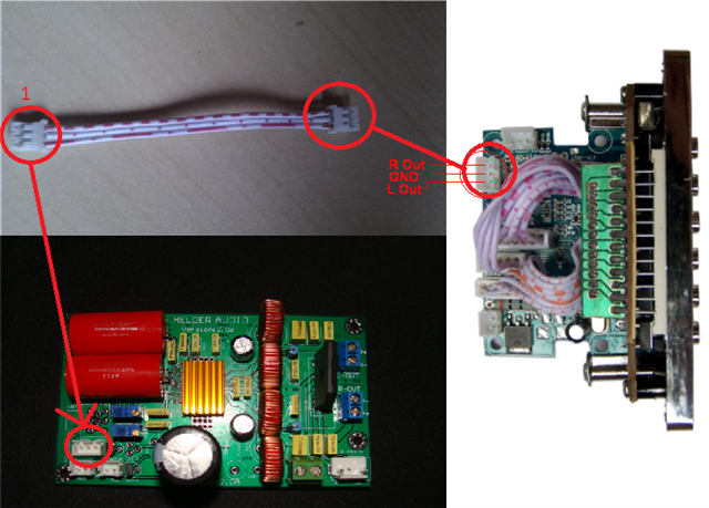

Ik heb mijn MP3-decoder binnen, zelfde type als kratradio.nl en ik heb de TA2024 MKIII Amp.
Maar toen ik de MP3-decoder probeerde te verbinden met de amp middels bijgevoegd kabeltje, bleek dit niet te passen :S. Ik zie dat iedereen de TA2024 MKII gebruikt en daar werkt het wel, maar bij de nieuwe versie is die aansluiting blijkbaar verandert. Iemand hier ook ervaring mee, of een idee hoe ik de MP3-decoder toch aan kan sluiten aan mijn amp?
[ Voor 3% gewijzigd door IChaosI op 29-05-2010 12:34 ]

Verwijderd schreef op zaterdag 29 mei 2010 @ 07:41:
Bedankt voor het meedenken, je hebt gelijk. Ik heb het plaatje aangepast. Ik weet nu alleen niet of het klopt met hard/zacht want ik heb het zelf nog niet uitgeprobeerd. Mocht dit verkeerd om zijn dan moet de ground en signaalingang bij de potmeter omgedraaid worden.

Malantur schreef op zaterdag 29 mei 2010 @ 12:34:
Foto's? Mijn kristallen bol is gisteren gevallen..
Hier de MP3-Decoder en de amp.
Hetgeen wat ik rood omcirkelt heb is de aansluiting voor het stekertje, hij past in de MP3-decoder (ook logisch, want daar werd hij bij geleverd), maar in geen van de aansluitingen van de amp :(, wat blijkbaar wel wil bij de MKII
Afbeeldingslocatie: http://img27.imageshack.us/img27/7366/zodus.png

Waarom wil je ze op elkaar aansluiten? Op de MP3-decoder is dat namelijk de + en - voedingingang.
  • Malantur
  • Laatst online: 19:57
Ik was net hetzelfde aan het denken: 2 pins is de voeding (+ en -), en 3 pins is het signaal (L, R en GND)
'Let's eat Grandma!' or, 'Let's eat, Grandma!'. Punctuation saves lives.

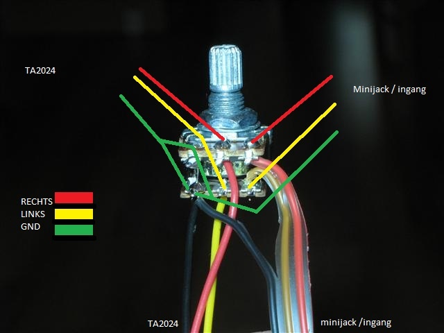

Nou ik heb eens gepoogd een stereopotmeter op de ingang van de TA2024 te fabrieken, maar niet echt het gewenste resultaat! Als ik de potmeter namelijk helemaal dicht draai, maakt hij nog steeds geluid...
Het is een 50K potmeter (wellicht toch te weinig?) en een gemodde TA2024 en die heb ik als volgt aangesloten:
stereo potmeter
Heb ik hem wel goed aangesloten? Of is 50K gewoon te weinig?

Heb je nog een datasheet voor de pinout?
Ik heb trouwens nog een mooie afbeelding gevonden:
Afbeeldingslocatie: http://sound.westhost.com/pots-f6.gif
bron: http://sound.westhost.com/pots.htm#using
50k zou normaal gezien goed moeten zijn, op circuitsonline.net wordt er zelfs gesproken van 10kOhm..
[ Voor 20% gewijzigd door Malantur op 29-05-2010 15:42 ]

Ik zal het even wat duidelijker uit proberen te leggen :)
Ik heb de volgende onderdelen:
Afbeeldingslocatie: http://img576.imageshack.us/img576/9294/zoja.png
Het kabeltje hoort bij het MP3-Decoder bordje en past daar dan natuurlijk ook gewoon in, maar het probleem waar ik tegenaan loop is dat er niet zo'n aansluiting op de Ta2024 MKIII blijkt te zitten. Wat wel op de MKII zat.
Toch is het lijkt me wel nodig om het aangesloten te krijgen, maar ik heb geen idee hoe ik dit voor elkaar kan krijgen. Moet ik dan een ander kabeltje kopen ofzo? en zo ja, wat voor één en waar zou ik die kunnen kopen?
Of kan het op een andere manier makkelijk opgelost worden?

lredev, werk eens aan je paintskills :P
Vandaag dus een 100kOhm potmeter besteld, zodra ik het binnen heb zal ik gaan knutselen en m'n bevindingen met jullie delen. Ik wil dat ding eigenlijk gebruiken als dimmer en niet om het geheel uit te draaien.

IChaosI schreef op zaterdag 29 mei 2010 @ 19:59:
op de foto kun je links onder een driepolige aansluiting zien daar moet je ingangs signaal worden aangesloten als je connector daar niet past zul je een verloop moeten maken (is er geen ingangs aansluitkabeltje meegeleverd?)
signaal zijn beide buitenste pinnen de middelste is massa (gnd)

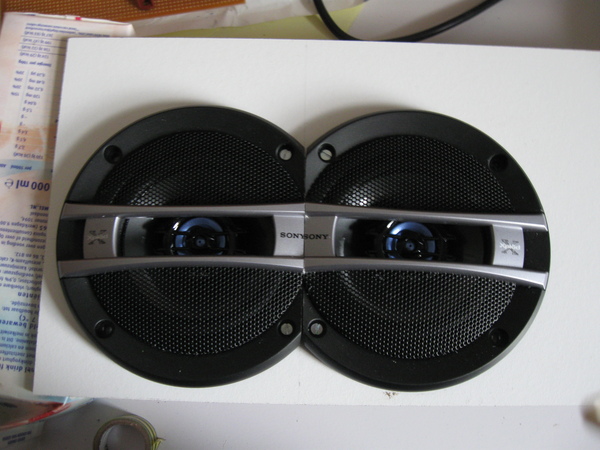

Ik neem alles terug wat is zei over de TA2024, het lag blijkbaar aan mijn boxen dat er ''bagger'' geluid uitkwam. Heb mijn oude computerspeakers uit elkaar gehaald. klein maar fijn!! Super geluid!
Even een mooi kistje eromheen gebouwt en is nu af.
zie hier het resultaat

Ik heb ook een volume knop gemaakt met een 10k ohm potmeter maar bij mij gaat het geluid ook niet helemaal uit. Ik ga ook maar een 100k ohm bestellen in de hoop dat daar het geluid wel uit gaat

die speakers laat me ergens aan denken
Afbeeldingslocatie: http://www.uploadarchief.net/files/download/speakers.jpg

Verwijderd schreef op zondag 30 mei 2010 @ 22:24:

Dat zijn dezelfde sony speakers als die persoon heeft.......
  • martijn1172
  • Laatst online: 06-02-2022
Verwijderd schreef op maandag 31 mei 2010 @ 13:56:
Ja tot zover kwam ik ook nog wel :P
Maar waarom je ze zo aan elkaar zou maken..?
Lijkt me nogal raar ivm de conussen etc..
En de toelichting was ook niet heel duidelijk, vandaar ;)
[ Voor 18% gewijzigd door martijn1172 op 31-05-2010 16:03 ]

Die beschermkappen zijn meestal 2 cm groten (1 cm aan elke kant). Bij hem zit de ijzeren behuizing tegen elkaar aan. dus daarom past het gewoon.

Verwijderd schreef op maandag 31 mei 2010 @ 20:33:
Aha zo :)
Toch een apart gezicht.. :P
klopt wat je zegt, ik heb dit zo gedaan omdat mijn radio zo klein mogelijk moet woorden

http://www.uploadarchief..../volume%20schakkeling.jpg
een met kleur om te laten zien dat niet alles zo vast zit.
ik heb eens een andere versterker bekeken en dingetjes geprobeerd en kwam tot deze schakeling.
ik heb samen met een vriend het getest op de TA2024 en het werkt perfect.
je hoort geen gekraak of iets vervorming van het geluid.
ik ga vandaag de spullen halen en zal er een foto van op zetten als het klaar is.
meer info over de spullen die je nodig hebt volgen nog je kan het ook in het schema zien daar heb ik het ook bij gezet.

Verwijderd schreef op dinsdag 01 juni 2010 @ 00:06:
Zoals mijn vriend al zij hebben we een schakeling gemaakt waarbij je het volume goed kunt regelen zonder gekraak en vervorming, hij gaat vanmiddag de onderdelen halen en dan zullen we dat ook posten.
Als ik die schakeling zo bekijk, dan wordt toch ook het ingangs signaal enigzins gedempt? Of zie ik dat verkeerd?
we hebben het uitgeprobeerd en het volume word niet minder en als het wel zo is het te weinig om echt verschil te horen.
maar heb nu de onderdelen en ben het aan het maken zal het resultaat nog wel laten zien.

Verwijderd schreef op dinsdag 01 juni 2010 @ 11:41:
Ik heb laatst toevalig twee kleine ALPS 10k potmetertjes gekocht, moet ik dan wat aanpassen in jullie circuit wil ik ze daarmee gebruiken?
Als je trouwens een onderdelen lijstje wil plaatsen van de componenten (ik zou zo niet weten welke capicitators ik zou moeten gebruiken, er zijn er zoveel verschillende :P )
Volumeregeling
[ Voor 24% gewijzigd door lredev op 01-06-2010 11:49 . Reden: Ik heb het schema even in het forum geintegreerd (ook opgeslagen op tweakers.net) ]

hier een lijstje met wat nodig is voor de schakkeling
http://www.uploadarchief.net/files/download/lijst.png
ik heb het nu zelf gemaakt ga het nog testen of dit net zo goed werkt als origineel.
en dan laat ik het weten.

Hehe die onderdelen lijken stuk voor stuk op die ik onlangs in een bouwpakketje kreeg, zo'n versterkertje van Voti. (leuk ding, maar veel minder vermogen dan een gemodden ta2024) Maar goed, das ook niet zo vreemd want die had ook volume regeling :)
Maar als ik sorteer bij bijv. conrad met 470nF dan krijg ik 5 pagina's resultaten, maar niet degene die jij afbeeldt.. het lijk met niet dat zomaar alles geschikt is?

Mag ik vragen wat de schakeling van coaster102 precies doet?
BBotman schreef op dinsdag 01 juni 2010 @ 16:41:
Volume aanpassen. Normaal doe je dit met een logaritmische potmeter, maar volgens hun zou dit beter moeten werken?
