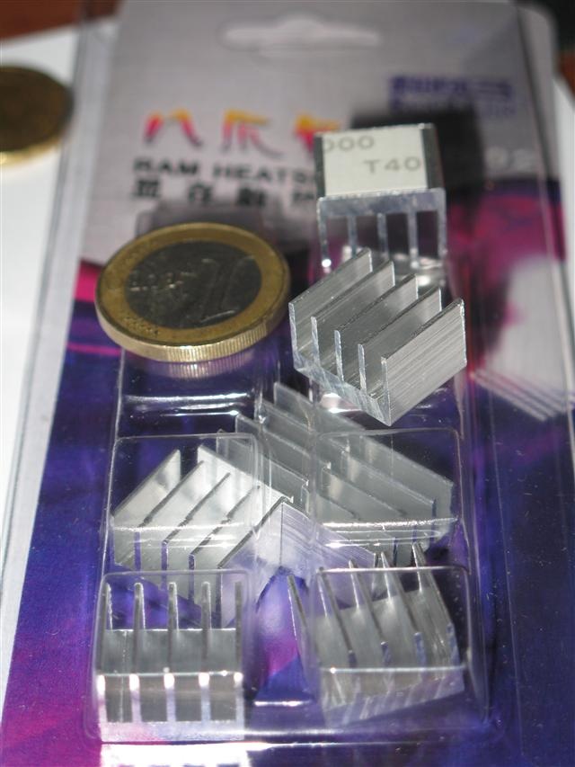

Wat ik dus ook zou kunnen doen is een klein heatsinkje op de chip van de ta2024 doen met warmtegeleidende pasta (geen lijm omdat de zwaartekracht dat op zich neemt :P ) en dan met een fan langzaam lucht erlangs blazen?
iig bedankt allemaal voor het meedenken :)

Martijn, mail me even, ik heb nog een hele zut kleine heatsinkjes. Als jij die ta2024 bij mij hebt gekocht stuur ik je hem op tegen verzendkosten. Anders voor € 1,24
Bovenstaande aanbod geldt voor iedereen overigens. Heb ze van de week binnen gekregen (7 weken vanuit china, volgens mij per fietskoerier o.i.d.) :P
Het gaat om deze (hele grote foto voor zo'n klein heatsinkje :P ) :

Verder over het verhaal met de heatsinkjes, ik heb zelf een oude gpu heatsink kapot gezaagd en er met pasta opgeplakt. Twee drupjes gluegun lijm op de hoeken en hij zit vast. Vooralsnog nooit problemen mee gehad, maar zoals gezegd hij heeft een interne beveiliging, dus kapot zal hij niet gaan. Een extra fan is dan nog altijd een optie.
