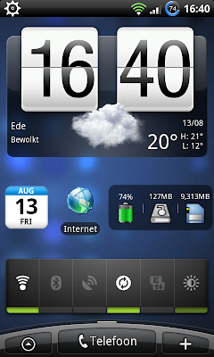

Afbeeldingslocatie: http://lh5.ggpht.com/_jgGywM4bpS4/TGVZ3T-i3uI/AAAAAAAAAnc/e6tpX6mffuw/s400/snap20100813_164044.png?source=mog&hl=nl&gl=nl
Ik heb sinds gisteren de nieuwe ROM van Leedroid erop staan, 1.8b, en deze bevalt erg goed. Ik denk dat het de zuinigste is die ik heb geprobeerd, hij heeft de nieuwste gmail versie, optioneel apps2sd en verschillende batterij indicatoren (ik heb versie c) Al met al zeer tevreden!

janvanduschoten schreef op vrijdag 13 augustus 2010 @ 16:51:
Ah dat is interessant om te weten...thanks André. Ik had 'm al eens bekeken op de XDA site en het is een contender om eens te flashen a.s. weekend :) Overigens draait Modaco r8 ook heel erg goed...batterijverbruik is super te noemen. Vooral ook fijn dat ie zonder Sense is...dat heeft toch mijn voorkeur (zolangzamerhand welbekend).
Waar heb je die energiebalk vandaan?

Michie23 schreef op zaterdag 14 augustus 2010 @ 01:28:
Je bedoelt het tekentje rechtsbovenin wat de batterijduur aangeeft? Dat is een battery mod. In sommige ROMs is ie ingebakken en kun je em zo aanzetten, voor sommige ROMs moet je em er zelf nog in flashen. Even op XDA zoeken voor de ROM die jij gebruikt.
En als je nu goed had gelezen....
Battery mods vind je daar (wel alles goed lezen en maak ALTIJD een nandroid backup) -> Angry [MOD][8th-Aug] Super Circle Battery with % |Version A, B & C| Desire Froyo/Eclair ROM
