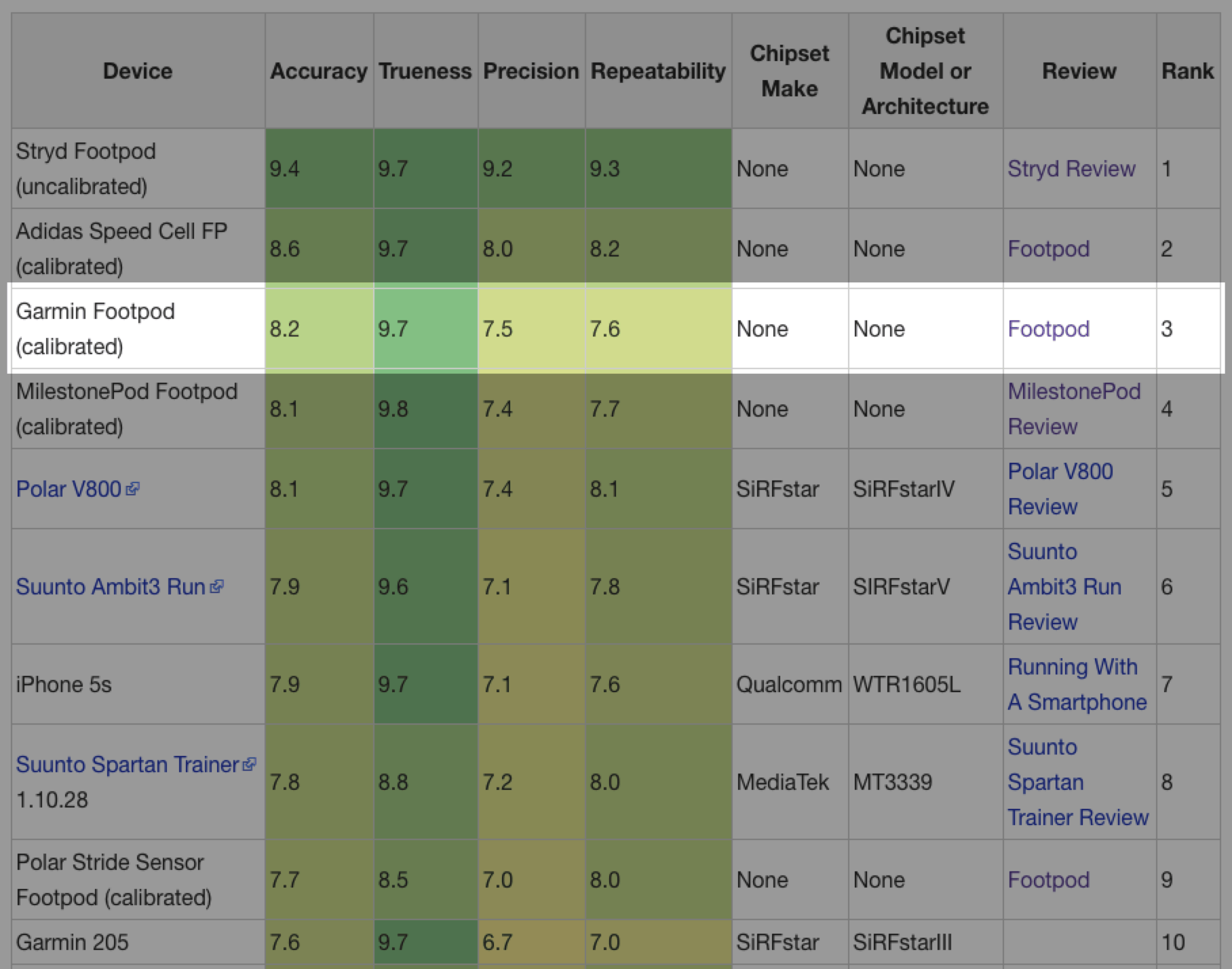

W.Wonderland schreef op maandag 22 oktober 2018 @ 13:24:
Maar ik nu de vragen: Omdat ik een nauwkeurige actuele pace wil zien op het moment dat ik op mijn horloge kijk twijfel ik om een Garmin footpod aan te schaffen.
a) Is een Garmin foodpod nauwkeurig mbt het doorgeven van de actuele pace?
b) Worden de pace waarden dan per seconde weergegeven of blijven deze afgerond op 5 secondes?
Vraag b) kan ik niet met zekerheid voor je beantwoorden. Ikzelf gebruik een Stryd footpod en current page is nog steeds afgerond op 5s.
Wat betreft de nauwkeurigheid, fellnr heeft een mooie vergelijkingstabel met daarin GPS horloges en footpods, zie http://fellrnr.com/wiki/GPS_Accuracy .
Afbeeldingslocatie: https://tweakers.net/ext/f/Y0PixLenXC2qL8jsDp4Sxku0/thumb.png
[ Voor 9% gewijzigd door jch88 op 22-10-2018 13:34 ]
Een goede footpod kan dat juist wel "zien" (=bepalen). Op basis van de beweging en versnelling is dat juist perfect te bepalen (op een stabiele ondergrond). Ik heb jarenlang met een Polar footpod gelopen (zonder GPS) en deze was nauwkeuriger dan vele GPS horloges.
Een voetsensor is inderdaad nauwkeuriger dan GPS, mits correct gekalibreerd.
Garmin geeft zelf een nauwkeurigheid van 98% aan. Op een paslengte van 1,30 meter mag het dus 0,026 meter afwijken. Ofwel, hij ziet het verschil tussen 1,30 en 1,32 waarschijnlijk niet.
Overigens is GPS in theorie nauwkeuriger, maar dan moet je een dermate strak parcours lopen en goede ontvangst hebben dat de meeste routes daar niet aan voldoen. :P
[ Voor 11% gewijzigd door Gonadan op 22-10-2018 14:07 ]
Op dit moment loop ik met een Fenix 5+ maar de actuele pace is totaal niet te vertrouwen, het afronden naar 5 seconde waardes vindt ik nog het minst irritante. (Het feit dat er afgerond wordt geeft al een indicatie van de nauwkeurigheid.)
Een horloge als de Spartan Trainer geeft bijvoorbeeld wel nauwkeurige actuele waarden per seconde weer. Het is dus technisch wel mogelijk.
Een footpod:
- reageert sneller op tempowisselingen
- registreert accuraat indien goed afgesteld
- wordt bij veel horloges aan de hand van GPS automatisch gekalibreerd, dus wordt in de loop van tijd nauwkeuriger
GPS:
- stoort met gebouwen, bomen, viaducten
GPS is voornamelijk "beter" omdat het een kaartje produceert waar je nou precies gelopen hebt. Soort van bewijs, in plaats van een verzameling nummers, zo zie ik het iig. In theorie zou ik prima zonder GPS moeten kunnen en alleen de footpod data kunnen gebruiken.
Alleen, omdat ik het horloge toch al om heb zet ik de GPS ook wel aan. Kaartje is toch leuk :)
LET WEL OP
Mijn vorige horloge (FR220) ondersteunde het NIET om actual pace weer te geven op basis van de footpod
zolang GPS ingeschakeld is. De FR230 ondersteunt dit WEL.
Dit is NIET een patroon van "nieuwer horloge dus het wordt wel ondersteund.", het verschilt per apparaat.
En natuurlijk: koop je een ANT+ footpod, dan moet je horloge wel met een ANT+ footpod kunnen omgaan.
Het afronden op 5s wordt hier juist bij footpod data gedaan overigens. Niet bij gebruik van GPS data.
Last but not least:
Garmin SDM4 pod == Suunto SDM4 pod. Exact hetzelfde ding met een ander merkje erop. De laatste heb ik 2ehands kunnen kopen voor een schijntje via MP.
Ik heb zelf een milestone pod en die is best accuraat, maar die moet je wel calibreren. Dit betekent op het einde van de run corrigeren voor de gelopen afstand. Als je dit regelmatig doet, verbeterd hij zijn calculatie, maar een afwijking van 1 of 2 procent is niet heel gek. 100 a 200 meter op 10km en dat is een gemiddelde.
Volgens fellrnr: http://fellrnr.com/wiki/Footpod
[b]Accuracy
Out of the box, a Footpod is typically accurate to 90+% and after calibration this typically improves to 98-99%. This compares well with the accuracy of GPS which is 97-98%. However, a Footpod only gives you this accuracy on smooth surfaces where your stride is reasonably predictable. You need to make sure the Footpod is well attached to your shoe; if it's bouncing about the accuracy will be poor. If you do trail running, I found the accuracy can be rather patchy. Of course, if you're running a twisty trail with tree covered, you may find the accuracy of GPS dropping to 80-95%. I have found that a Footpod provides vastly more accurate information for your current pace compared with GPS. While the errors in the GPS signal even out over the course of a run, they can result in a current pace that is inaccurate by 1-2 minutes/mile.
fellrnr bevestigd dus dat footpod best accuraat is, maar ook een afwijking heeft van 1 a 2%.

Frij5fd schreef op maandag 22 oktober 2018 @ 20:51:
Fellrnr.com geeft inderdaad aan dat een ongekalibreerde Stryd footpod al nauwkeuriger is dan alle beschikbare opties. Maar mijn kalibratiefactor is 98,4. Oftewel, ik kan nog 1,6% betere tempo en afstand waarden krijgen. Op 5:00 per km is dat 5 sec per km......
Dit kan ik niet plaatsen. Bedoel je dat 100 beter zou zijn dan 98,4?
coldasice schreef op zondag 21 oktober 2018 @ 19:21:
Een geijkte footpod weet de exacte frequentie van de cadance en kan daarmee een betere inschatting geven van je huidige tempo, maar als je paslengte 1.30 meter is, of 1.32 meter is, kan die niet zien. Hij maakt hier dus een schatting van. Deze kleine paslengte afwijking zorgt al voor enkele seconde verschil in je kilometer tijd. Dus je kunt wel weergeven of het tempo 4:15 of 4:17 is, maar wat het horloge eigenlijk je moet vertellen is 4:15 ± 5 sec ...Garmin kiest er soms voor om dit dus af te ronden op 5 sec, ik denk vrij terecht. GPS doe je ook niet in centimeters.
Hopelijk kunnen we de discussie inhoudelijk gewoon voeren en liev zijn voor mekaar :)
Toen ik jouw bericht las en de reacties zat ik in de trein. Al lezende vergat ik bijna uit te stappen. 8)
Elke footpod kan je pasfrequentie registreren. Daarvoor hoef je niet te ijken. Een footpod is dan ook meer dan een gewone stappenteller. Er zit een accelerometer in die versnelling registreert. Daarmee ziet een footpod het verschil tussen een grote en een kleine stap en in principe dus ook het verschil tussen 1m30 en 1m32. Daar kom ik later op terug.
Maar wat is het ijken van een footpod eigenlijk? Bij een footpod is het eigenlijk niets anders dan het aanpassen van de vermenigvuldigingsfactor (kalibratiefactor) die in je sporthorloge geregistreerd staat. In elk sporthorloge dat met footpods kan communiceren staat standaard zo'n factor en het is zaak om de juiste factor te bepalen.
Dat doe je door een stuk te lopen van ongeveer een kilometer waarvan de afstand vast staat, bijvoorbeeld op een atletiekbaan of langs een weg met hectometerpaaltjes. Loop de afstand, kijk naar wat er geregistreerd is en pas de vermenigingsvuldigingsfactor zo aan dat de gemeten afstand overeenkomt met de gelopen afstand. Even een makkelijk voorbeeld:
Stel: je loopt een kilometer en met een vermenigvuldigingsfactor van 0.950 kom je uit op 950 meter. Dan moet je de factor dus aanpassen naar 1.00.
Voor mijn Nike Structure 17 is die factor bijvoorbeeld 0.950, voor de Structure 18 en Newton Fate 2 is dat 0.971. In sommige horloges wordt dit geregistreerd als 95,0 en 97,1.
Sporthorloges bieden ook de mogelijkheid om de vermenigvuldigingsfactor te bepalen op basis van GPS. Het risico daarvan is dat je dan een fout in de GPS-meting meeneemt in alle metingen met een footpod. Een footpod kan op deze manier nooit beter zijn dan GPS, dus ik zou dit nooit gebruiken. Moderne sporthorloges hebben ook nog een automatische bepaling van de factor, naar ik vermoed ook op basis van GPS. Dit lijkt me een probleem wanneer je op verschillende schoenen loopt, want een andere schoen betekent vaak ook een andere factor.
Vroeger liep ik altijd hetzelfde rondje. Nou ja, drie verschillende rondjes om precies te zijn, maar toch steeds hetzelfde. GPS had de neiging om daar steeds wat van af te snoepen door de bochten af te snijden, wat voor mij nog een reden was om een footpod te gebruiken. Voor mijn twee paar schoenen had ik twee footpods en twee sporthorloges, elk horloge met de vermenigvuldigingsfactor van de bijbehorende schoen. Nu heb ik de Forerunner 935 en die biedt zoveel meer gegevens, dat ik die altijd gebruik. Gevolg daarvan is dus wel dat ik de vermenigvuldigingsfactor moet controleren en evt. aanpassen wanneer ik de footpod voor afstand wil gebruiken.
Nog even over nauwkeurigheid: In principe ziet een footpod het verschil tussen 1m30 en 1m32 en wordt dat, afhankelijk van de vermenigvuldigingsfactor weergegeven als 1m30 en 1m32, 2m60 en 2m64 of 65 en 66 cm (ik gebruik weer een gemakkelijk voorbeeld). Maar je hebt bij meetapparatuur altijd te maken met afwijking. 1m30 kan worden gemeten als 1m29, of 1m32. 1m32 kan worden gemeten als 1m35 of 1m30. Hetzelfde heb je met bijvoorbeeld weegschalen en flitspalen. Hoe beter de apparatuur, des te kleiner die afwijking. Maar afwijking zelf lijkt me onvermijdelijk, we zullen het moeten doen met wat mogelijk is.
Dus ja, 98.2% is niet volmaakt, maar zolang ik niet bereid ben om voor een Stryd (die uiteraard ook geen 100% haalt) te betalen zal ik het ermee moeten doen.
Maar met dat in het achterhoofd wil ik wel precies weten wat er gemeten is, hoe onvolmaakt dan ook. Afronding vergroot voor mij de onzekerheid.
Dit verhaal werd iets langer dan gepland. Ik wou eigenlijk rompspieroefeningen gaan doen. Nu hoeft dat toch niet meer? O-)

  • Frij5fd
  • Laatst online: 21:58
Pathogen schreef op dinsdag 23 oktober 2018 @ 08:41:
En precies hierom is een actual-pace-afronding op 5s per km helemaal zo gek nog niet.
Als je zoals ik een gekalibreerde Stryd footpod hebt, dan wel. Ik kijk 1x per kwartaal naar de kalibratiefactor, aan de hand van de rondjes op een 400 meter baan. Het afgelopen jaar was de variatie 98,3% tot 98,5%. Dat betekent dat op die meetmomenten de Stryd gemiddeld binnen de 1 sec per km betrouwbaarheid zat. Daarom loop ik altijd met onafgeronde tempo-waarden (en bouw ik die ook in mijn datavelden in de CIQ store in).

Frij5fd schreef op dinsdag 23 oktober 2018 @ 19:00:
Een afwijking van 1.5% is meer dan 1 sec hoor...

  • Frij5fd
coldasice schreef op dinsdag 23 oktober 2018 @ 21:33:
Zeker, dat schreef ik ook in mijn post eerder. 5 sec zelfs. Dit betrof echter de variatie tussen de laagste en hoogste kalibratiefactor. Dat is 0,2% en dat is minder dan een seconde bij 5:00 op de kilometer
