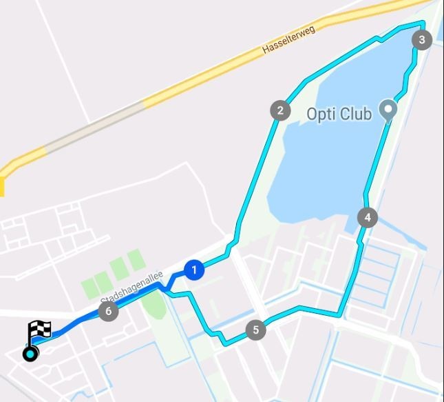

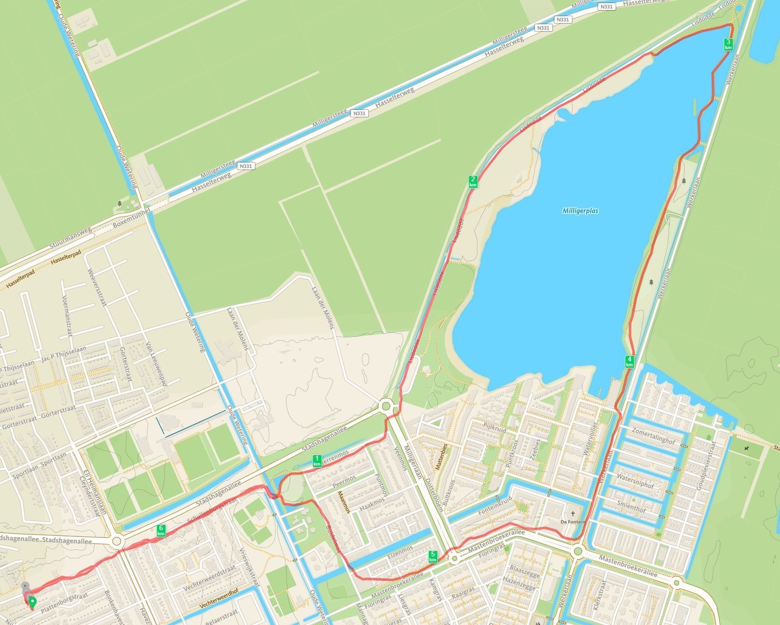

Voor de liefhebber even mijn eerste hardloopresultaten met de Gear Sport. Zoals jullie weten had meneer (ik ben zijn naam kwijt maar velen hier zien hem een beetje als review god :)) nogal klachten over de GPS. Ik weet niet of hij iets verkeerd deed of pech had, maar dit is mijn 2de Gear Sport en wederom heb ik A. binnen 3 seconden stabiele GPS en B. blijft het de gehele loopsessie stabiel en C: voldoet de GPS volgens mij uitstekend voor de niet wedstrijd lopers. Zie namelijk hier:
Sessie Gear Sport:
Afbeeldingslocatie: https://tweakers.net/ext/f/sthOgCIp0SeFKXWBuHthi8gx/full.jpg
Sessie Iphone en Runkeeper:
Afbeeldingslocatie: https://tweakers.net/ext/f/KVCSqvCMrU8YQ275iPXkf8nz/full.jpg
Ook de data komt vrijwel geheel overeen
Gea Sport:
Duur: 42:27
KM: 6.52 KM
Gemiddelde tempo: 6:30
Verbrande calorieën: 522
Gemiddelde hartslag: 152 (wellicht kunnen jullie inschatten of dit voor mij, als amateur loper (1x p/w, normaal vlak tempo met af en toe ff 1 minuut wandelen) redelijk kan kloppen.
Iphone/Runkeeper:
Duur: 42.55
KM: 6.47
Gemiddelde tempo: 6:38
Verbrande calorieën: 559
Hartslag: helaas niet te meten
[ Voor 47% gewijzigd door Juancho op 26-06-2018 15:44 ]

edit: Zonder gekheid, ik was een van de degene die erg sceptisch waren over de Gear, mede op basis van allerlei forum posts en reviews. Ik ben blij dat dat onterecht lijkt, en dat jij er blij mee bent! Ik heb er ook een tijd over getwijfeld, maar uiteindelijk toch bij mijn FR235 gebleven voor het hardlopen, en een vivosport voor de dagelijkse metingen en fitness. Niet ideaal, maar allemaal binnen het Garmin eco-systeem, dus dat communiceert prima.

Ik test de Gear Sport ook al een tijdje met fitness en andere cardio trainingen (roeien/spinning/loopband/crosstrainer) en ook dat gaat uitstekend. Ik overleg regelmatig ter controle mijn data voor aan mijn oude PT en die is behoorlijk onder de indruk
Het enige wat ik niet test is krachtoefeningen met dumbels, pushups etc wat dat heeft voor mij geen nut. Maar als je wil, en dat heb ik wel ff getest voor de lol, squats etc. pakt die hele netjes op.

Juancho schreef op dinsdag 26 juni 2018 @ 15:39:
Sessie Gear Sport:
Gea Sport:
Duur: 42:27
KM: 6.52 KM
Iphone/Runkeeper:
Duur: 42.55
KM: 6.47
De Samsung lijkt het goed te doen, maar het is niet heel goed te zien. Een projectie op een luchtfoto geeft een wat beter beeld. De hartslag is wel binnen aannemelijke grenzen, gezien de frequentie van 1x per week.
Persoonlijk vind ik het aangeven van het juiste tempo belangrijker en dan als tweede de correcte afgelegde afstand. Het afgelegde parcours is wat minder relevant. Een GPS ontvanger moet het wel heel bont maken voordat je niet meer weet wat nou eigenlijk de route was.

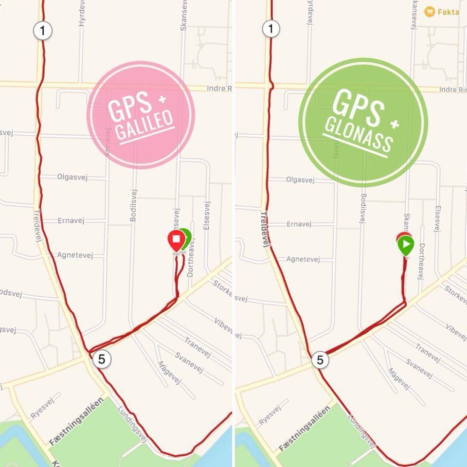

In een Facebook groep (https://www.facebook.com/groups/GarminFenix5/) had iemand in Scandinavië het uitgeprobeerd en de track laten zien van een GPS+Galileo setting. Dat zag er niet goed uit. GPS + Glonass was tot op heden ook geen denderend succes (snelle fix, maar slechte tracks), maar schijnt nog betere tracks te geven. Ook andere eerste berichten in de diverse Garmin Facebook groepen wijzen er op dat Galileo op dit moment nog niet zoveel meerwaarde heeft. Persoonlijk maakt dat me allemaal niet uit, maar voor degenen die zich erop verheugen: het kan tegenvallen.
Plaatje (ook niet geprojecteerd op luchtfoto, dus de waarde is beperkt):

Frij5fd schreef op dinsdag 26 juni 2018 @ 21:36:
Lastige is van de Gear dat je een screenshot moet maken van je telefoon en niet goed kan inzoemen zoals bij Runkeeper vanuit Chrome. Als ik namelijk op mijn telefoon inzoem kan ik veel beter vergelijken en zien of er grote afwijkingen zijn. Dat is dus zeker niet het geval.
Ja zei mn PT ook al. Dikke prima. Net zoals de metingen bij andere sporten lijkt het behoorlijk binnen de marges te zijn. En ook daar las je wel eens horror verhalen over.
En toch had die gozer, ben zijn naam nog altijd kwijt |:( ) daar forse kritiek op. Dat hij lang moest wachten op GPS signaal en dat GPS niet stabiel/accuraat was. Dus zo zie je maar weer, niet alles klopt wat ze zeggen. Zelfs niet dat soort populaire Youtubbers. Zoals gezegd is dit mijn 2de Gear Sport en beide keren had ik binnen 3 seconden stabiele GPS en dus ook behoorlijk nauwkeurig.
Dus voor de mensen die juist niet de Gear Sport nemen vanwege de verhalen over slechte hartslagmeter en GPS... nergens voor nodig en probeer het zeker zelf gewoon uit. De watch zelf is namelijk echt prachtig, vol functies en voor mij iig de perfecte voor zowel sport- als smartwatch gebruik.
Mochten er nog vragen zijn, stel ze gerust!

Galileo is sowieso nog niet helemaal "af", ze moeten nog altijd een aantal satellieten in de lucht gaan hangen. En omdat het 'nieuw' is, moet Garmin hun toch al niet al te beste software er ook nog op afstellen. Dus m'n verwachtingen zijn laag. Als we een paar jaar verder zijn, verwacht ik er wel meerwaarde van. Tot die tijd zijn we zoals altijd betalende beta testers bij garmin (voor wie een geschikt toestel heeft)

Wel zo logisch, er zijn nog maar 18 van de 30 Galileo satellieten operatief. Pas in 2020/21 zullen de laatste satellieten in werking zijn.
Volgende maand worden er weer vier gelanceerd :)
