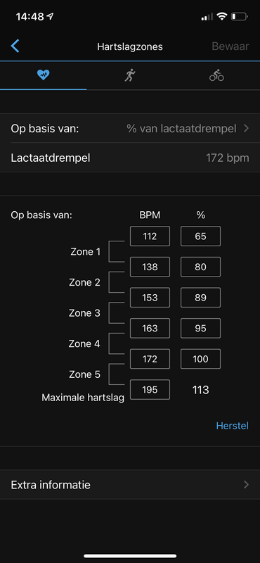

  • Cloclo100
  • Laatst online: 01:52
Goh ik kan alleszins zeggen dat ik nog evenveel weeg, 85kg droog aan de haak. Natuurlijk zijn wat vetjes vervangen door spieren, daar ik ook nog vaak wat core-training doe. Straffer vind ik, als ik naar die race-voorspellingen kijk die op VO2-max geschat zijn, dat mijn 10k tijd zowat 7-8 minuten lager is dan in oktober. Hoezo zou die VO2-max dan niet gestegen zijn?
Ik lees ook dat mijn training misschien niet uitdagend genoeg zou zijn. Ik loop 3 à 4 keer per week via Trenara en ik kan je vertellen dat die tempo-blokjes echt op of soms over de limiet zijn. Ik heb zowel op 28/02, 21/02, 14/02 temporuns gedaan met een primair voordeel van 4.7 à 4.9 en het voordeel wat hij aangeeft is dan uiteraard... "VO2 max". Eénmaal heb ik zelfs 5.0 gelopen, dat was tijdens mijn trailrun in Maasmechelen dit weekend. Daarnaast ook iedere week intervaltraining en de obligate LSD/recovery.
Ik heb vorige zomer inderdaad veel gefietst, maar dat is elektrisch(speed pedelec).
Dus nogmaals, ik snap wel dat dit maar indicatief is etc, maar toch bizar dat er gewoon geen enkele wijziging in komt? Zowel bij Strava als Runalyze kom ik een mooi stijgende grafiek uit.. hoewel ik er niet aan uit kan dat die VO2max in Runalyze maar 38 zou zijn.Afbeeldingslocatie: https://tweakers.net/i/JzT1cF2EbIfgrONvwjblnzCqneA=/800x/filters:strip_icc():strip_exif()/f/image/U1T7RgPHy9ATiDzyzDqwUvhM.jpg?f=fotoalbum_large

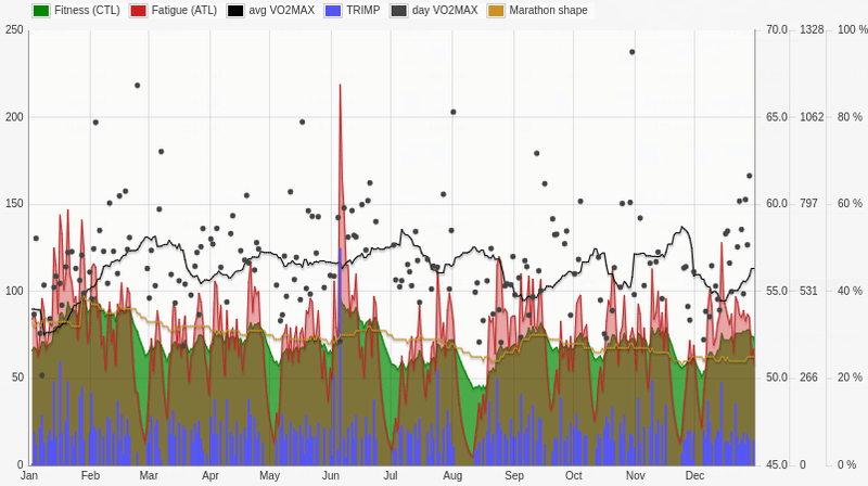

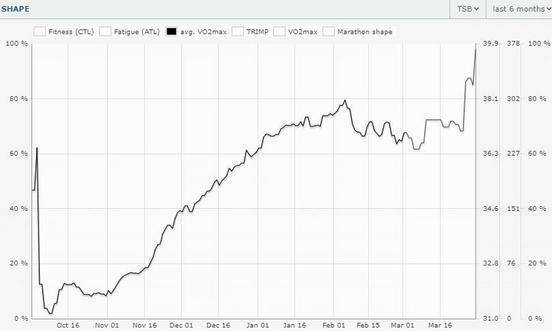

In hun grafiek zie je ook de dagwaarden van de VO2-max... de zwarte punten, die scatteren toch flink.
Verder weet ik te weinig van Runalyze om er op in te gaan.
Afbeeldingslocatie: https://tweakers.net/i/pnzNTelieIrpXaZxgSjUn6oVFVs=/800x/filters:strip_exif()/f/image/U4xdv5drmrVRHDFO2OSMovH1.png?f=fotoalbum_large

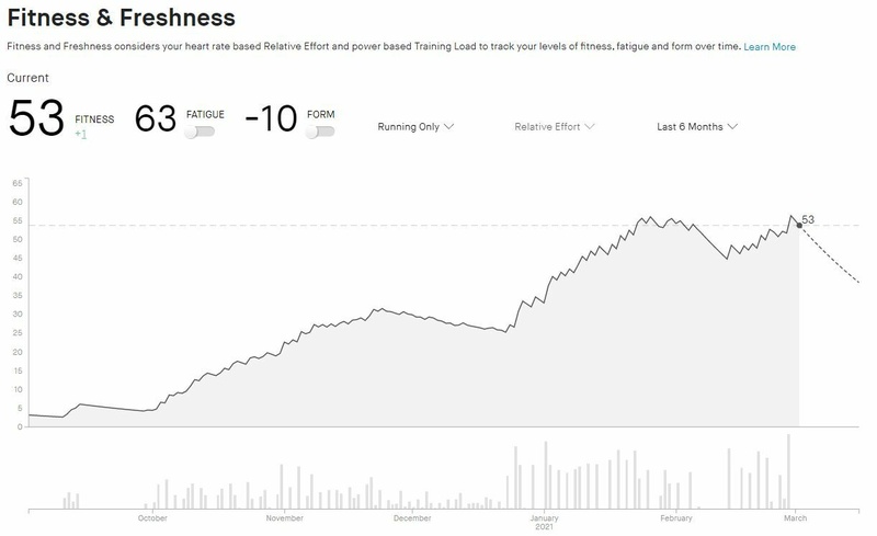

@Cloclo100 Inderdaad vreemd om te zien dat op Strava en Runalyze de grafieken omhoog gaan, je geschatte tijden met minuten omlaag, terwijl je VO2max gelijk blijft. Ik dacht namelijk dat Garmin deze tijden inschatte op basis van de VO2max waarde, maar ik kan me vergissen.

Runalyze is bij mij rond de 3 - 4 punten lager qua VO2max.
Edit: wat @PatrickC dus zegt .

PatrickC schreef op dinsdag 2 maart 2021 @ 10:30:
Bij mij is de waarde op Runalyze trouwens ook enkele punten lager dan bij Garmin.

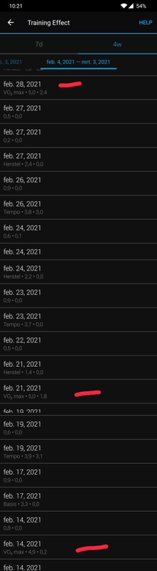

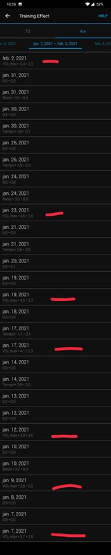

Dat is net het hele punt, ik heb de voorbije 3 weken bij elke temporun een 4.9 score gehaald waar gezegd wordt "dit heeft een grote impact op jouw VO2max" en ik blijf gewoon ter plaatse trappelen :). In de weken daarvoor zelfs meerdere keren per week..
Afbeeldingslocatie: https://tweakers.net/i/1DlvR7eW9QWLKCzNhWT8_GhfME8=/x800/filters:strip_icc():strip_exif()/f/image/XGRSPzXfoOMB4mpAGGPtYFtu.jpg?f=fotoalbum_large
Afbeeldingslocatie: https://tweakers.net/i/t8azqnqlKxrkEJPL4DM5xFMO59I=/x800/filters:strip_icc():strip_exif()/f/image/hKfvO3vwAElJiONxCk0tYI0R.jpg?f=fotoalbum_large
[ Voor 52% gewijzigd door Cloclo100 op 03-03-2021 10:29 ]

4,9 is toch ook gewoon te hoog? Dat werkt averechts. ;)

Cloclo100 schreef op woensdag 3 maart 2021 @ 10:14:
Tja, moeilijk te zeggen. Weet in ieder geval dat conditieverbetering een kwestie van de lange adem is :P Dus niet te veel op korte termijn van verwachten. Daarnaast vergt dit ook de juiste trainingsmix. Het is lastig te zien op de screenshotjes, maar je lijkt hoofdzakelijk vrij hoog te zitten qua intensiteit (als ik alle nullen even weg denk -wandelingen?).
En dan ga ik er even vanuit dat je zone-indeling klopt. Is dat zo? Ik vind het namelijk best knap dat je consistent zo hoog weet te scoren...
Zo ja, dan zou het zomaar kunnen dat je gewoon een beetje te hard traint. Dat heeft weer impact op jouw hersteltijd en tempo van progressie. Het zou best kunnen dat je door iets rustiger te doen, meer en blijvende verbetering boekt.
Bij twijfel, ga eens meten :)
-edit-
Ter illustratie: Ikzelf had laatst een vergelijkbaar issue met véél te hoge waardes. In combinatie met het mooie weer zat ik (als primair hardloper) voor het eerst in maanden weer een paar keer op de racefiets. Bij het ene rondje kwamen er logische getallen uit (voor 2 uurtjes hrZ1/2), bij een ander kreeg ik een score van 4,8 bij een vergelijkbare inspanning. Het blijkt dat garmin voor het training effect van fietsen power gebruikt, indien dat beschikbaar is. Je raadt het misschien al: de ene fiets heeft wel een powermeter en de ander niet. En mijn ftp instelling (en dus de bijbehorende zone instelling) was niet bepaald correct en hij dacht dat ik 2 uur op ftp had gereden :+
[ Voor 18% gewijzigd door Roozzz op 03-03-2021 10:55 ]
  • Frij5fd
  • Laatst online: 15:14
Gonadan schreef op woensdag 3 maart 2021 @ 10:17:
Een waarde in de orde van 4,9 voor de bijdrage aan het aerobisch vermogen haalde ik alleen na een marathon. Voor normale training is het niet de bedoeling om dergelijke waarden te halen, het devies is "train optimaal, niet maximaal"

Interessante benadering dit. Echter haal ik mijn schema's uit Trenara, die obv mijn loopgegevens uit Garmin een VO2max aanmeet en de daarop ingegeven doelen haalbaar of net onhaalbaar acht, waarna je moet terugschalen. Ik heb ook nooit het gevoel dat ik te hard train, het is soms uitdagend maar dat moet ook om vooruitgang te zien. Mijn training status stond trouwens de voorbije anderhalve week op "productief". Ik probeer die hersteltijden in acht te nemen en Trenara gooit er niet voor niets LSD en recuperatietrainingen in.. dus je wordt "gedwongen" om rustigaan te doen.
Die trailrun van 28/02 had 200 hoogtemeters, echt pittig, maar de laatste 2km kon ik nog doormalen aan 4:20 .. dus ik had nog wat in de tank zitten.

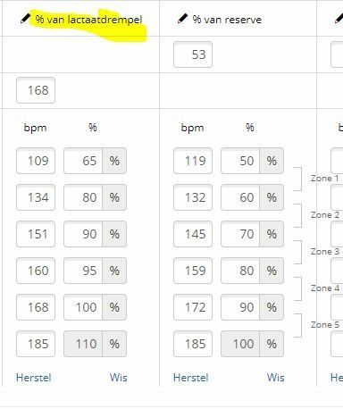

Voorts heb ik mijn hartslagzones obv lactaatdrempel, die dan gemeten wordt door .. mijn Garmin 6 pro. Ik denk niet dat ik daar iets fout doe. O.b.v. karvonen geeft zowat dezelfde zones trouwens. Ik heb wel mijn max. hartslag genomen obv een gemeten hartslag tijdens een 5K race, waar ik all in gegaan ben. Doorgaans kom ik nooit in de buurt van die hartslag(190), eerder aan 183-185
@Cloclo100
https://www.trainingpeaks...k-guide-to-setting-zones/
Wellicht interessant om hier eens in te duiken en dan je hartslagzones handmatig aan te passen.
Als je HR zones verkeerd zijn, heeft dat een behoorlijke invloed op alle Garmin data. Het kan dan namelijk voor Garmin lijken alsof je te hard traint (waardoor je de 4.9 TE ziet) en Garmin denkt dan dat jij voor x pace een (te) hoge hartslag nodig hebt, waardoor je V02 max verkeerd ingeschat wordt.
Ik merk overigens zelf dat Garmin somehow af en toe mijn HR zones aanpast... ik blijf ze terugzetten. Maar ergens praten mn horloge, Edge 530, mn telefoon app en de website niet goed met elkaar....

Niet echt. Boven de vier is incidenteel bij een specifieke training niet erg, maar moet niet de standaard zijn. Als je altijd boven de vier zit train je te hard of je waarden kloppen niet.
Zeiss Distagon 21 f/2.8
Dit is hoe Firstbeat het bedoeld heeft:
0.0 – 0.9 – No Effect
1.0 – 1.9 – Minor Effect
2.0 – 2.9 – Maintaining
3.0 – 3.9 – Improving
4.0 – 4.9 – Highly Improving
5.0 – Overloading
https://www.firstbeat.com...w-to-use-training-effect/
Vaker 4,9 is wel erg dicht bij overloading. Als je HR zones goed staan en je sport vaak met die intensiteit is de kans groot dat je te hard traint.
[ Voor 8% gewijzigd door Requiem19 op 03-03-2021 14:41 ]
Ik ervaar zelf vaak dat ik bij een lagere waarde van TE, juist een stijging zie in mijn VO2 max. En dat lijkt ook logisch als je vaak hetzelfde traint. Op het moment dat het mij gemakkelijker af gaat dan normaal, zie ik dat direct terug in de combinatie hartslag en snelheid. Deze hartslag is dan lager bij eenzelfde of juist nog hogere snelheid dan normaal. De waarde van TE is dan ook lager bij die training. Maar Garmin ziet dit dan als verbetering van mijn conditie en dat leidt dan soms meteen tot een +1 in VO2 max.
@Cloclo100 Als de meeste van je trainingen dichtbij TE 5 zitten, dan heb je het dus steeds zwaar in je trainingen en train je gewoon te hard. Of, zoals andere hier al noemen, je hartslagzones zijn niet goed ingesteld waardoor je alles in Z4 en Z5 aan het doen bent. Ik heb trouwens de hartslagzones ingesteld op basis van mijn lactaatdrempel, bepaald door de lactaatdrempeltest van mijn horloge.

Als je nu eens je laatste 5 loopjes bekijkt, hoeveel procent zat je gemiddeld in de hoogste HR zone?
  • Cloclo100
Requiem19 schreef op woensdag 3 maart 2021 @ 18:40:
28/02 84% (trailrun race maasmechelen 12,5 km)
27/02 0% recovery run 3.3 km
26/02 12% (interval training 14x300m)
24/02 0% (testen trailrun schoenen 2Km)
23/02 0% (LSD 12,5 km)

Ik heb de zones obv lactaatdrempel, die zich regelmatig aanpast na een temporun.. dus dat lijkt me correct te zijn.

Dan neem ik aan dat alleen met die 28/02 run je een 4.9 Training Effect had?
@Cloclo100 Wat voor hersteltijden geeft je horloge aan? Als ik een training heb gedaan met een TE boven de 4, dan geeft het horlog aan dat ik b.v. 48 uur het rustig aan moet doen. Vandaag b.v. getraind met een TE van 4.1 en als ik nu op mijn horloge kijk dan staat er 40 uur. Als ik je lijstje bekijk ben je elke dag aan het trainen.
Zie ook: https://www.firstbeat.com...snt-my-vo2max-increasing/
  • Cloclo100
Requiem19 schreef op woensdag 3 maart 2021 @ 19:50:
Klopt, een 5.0 zelfs.. Alles kapot gelopen nog om een sterke tijd.

Ok even een update na een nieuwe (wat mij betreft rustige intervaltraining) . 15minuten opwarming en dan 4 x 1500 km à 5:30/km en 10 minuten cooldown. Zoals eerder gezegd ligt mijn lactaatdrempel(die het toestel geregeld zelf update) op 5:28 / 168 bpm.
Ik haal 4.5 aeroob en 2.2 anaeroob, en primair voordeel zou .. VO2max zijn. Echter zakt meteen mijn VO2max van 44 naar 43.. en ga naar 'onproductief". Ik snap er helemaal niets meer van.. mijn hartslag zat ook hele tijd rond die 168, cadans etc gewoon in orde, ik liep soepel en alles ging vlot. Of heeft die 200m rust tussenin(wandelen/dribbelen), die WU en CD zo een invloed? 4.5 betekent een hoge impact voor Garmin.. dat ik te hard zou trainen gaat niet op obv hartslaggegevens en bekende lactaatdrempel. Dat het dan niet stijgt ok, maar dan maar meteen daalt? :)
Ben nu wel een paar weken van 4 naar 3 loopsessies per week gegaan. Hieronder de betreffende run;

Misschien moet je eens kijken hoe je hartslagzones staan ingesteld. Volgens je link op GC liep je 36% in Z5
@Cloclo100 Je prestatieconditie grafiek zit constant negatief, tot aan -6 toe. Dit betekent dat Garmin (Firstbeat) vindt dat je hartslag hoog is voor de snelheid die je loopt. Er klopt echt iets niet met je zones volgens mij. Kun jij die hier eens posten?

  • Cloclo100
PatrickC schreef op vrijdag 5 maart 2021 @ 14:37:
zones obv lactaatdrempel is ingesteld, rechts heb ik ook even die obv hartslagreserve gezet..
Afbeeldingslocatie: https://tweakers.net/i/lNLvMkm0jgjxZxFbeAveU2MVifQ=/full-fit-in/4920x3264/filters:max_bytes(3145728):no_upscale():strip_icc():fill(white):strip_exif()/f/image/y86dL5H2zLr8uVILmavl5w2Y.jpg?f=user_large
@Cloclo100 Wat is er mis met een 10k lopen met een gemiddelde van 6 min per km? Dat lijkt mij volstrekt normaal als ik kijk naar jouw waardes. Ik zit op een VO2max van 50 met een lactaatdrempel van 172bpm bij 4:52 en loop regelmatig 10k’s op dat tempo, of zelfs nog iets trager.
  • Cloclo100
Roozzz schreef op vrijdag 5 maart 2021 @ 14:37:
Dit. Die zones kunnen niet kloppen. Zeker niet als je dit beschrijft als een rustige interval. Zoveel tijd in Z5 staat zeg maar gelijk aan je longen uit je lijf hijgen :+
Weer terug naar het startpunt van een paar dagen terug dus: zones checken en evt bepalen. Je zou gewoon de lactaat drempel test van de fenix kunnen doen. Of je pakt de gemiddelde hartslag van een 10k voluit als drempel. Of evt een protcolletje doorlopen om je maxhr te bepalen.
beetje raar wel, omdat het toestel die zones zelf bepaald obv. een lactaatdrempel die ongeveer 1x per maand wordt upgedate.. Kan natuurlijk altijd een ziekte sluimeren ofzo.

PatrickC schreef op vrijdag 5 maart 2021 @ 14:41:
ik heb mijn 5k doeltempo gehaald op een tempo van 4:40/km, dan ga ik geen 10k aan 6/km lopen.. dat is toch geen wedstrijdtempo? Dan loop ik hartslag 135/140.. uiteraard loop ik ook LSD aan dat tempo, ik loop niet constant tempo runs/intervals

@Cloclo100 Klopt die maximum hartslag van 185? Hoe heb je die bepaald? Toch niet met de leeftijdsformule 220- leeftijd hoop ik? Ik zit op 195 met een leeftijd van 48.
Afbeeldingslocatie: https://tweakers.net/i/x1rKrLRnxF-gfndgc6T0Da32ehY=/x800/filters:strip_exif()/f/image/Gd26N4OpSoR7C5ybNJlCRZoV.png?f=fotoalbum_large
[ Voor 59% gewijzigd door PatrickC op 05-03-2021 14:49 ]
  • Cloclo100
PatrickC schreef op vrijdag 5 maart 2021 @ 14:46:
Die heb ik obv die wedstrijd 5K en een latere coopertest bepaald, zijnde de hoogste hartslag die ik toen gehaald heb. Moet ik deze anders bepalen?
Cloclo100 schreef op vrijdag 5 maart 2021 @ 14:58:
Bijvoorbeeld: https://www.runnersworld....eet-je-maximale-hartslag/

Cloclo100 schreef op vrijdag 5 maart 2021 @ 14:42:
Ah, het automatische protocol; dat heeft bij mij ook de nodige hele vreemde acties vertoond... Persoonlijk zou ik zeggen om eens het lactaatdrempel protocol te doorlopen (bij activiteit hardlopen, onder opties, training, lactaattest op je garmin). Je moet namelijk een keertje maximaal tot falen voor een goede indicatie. Ik vermoed dat dat nog niet gebeurt is en je drempel daarom te laag ligt. Dat zou wel redelijk dit gedrag verklaren.
heb het even bekeken.
Obv https://connect.garmin.com/modern/activity/5950064620 5k race -> 187
Obv [ 220 – Age ] – most common and widely used maximum heart rate formula
[ 207 – 0.7 x Age ] – more precise formula, adjusted for people over the age of 40
[ 211 – 0.64 x Age ] – slightly more precise formula, adjusted for generally active people -> 186.68

  • Tinusvolkel
  • Laatst online: 22-08 15:29
Cloclo100 schreef op vrijdag 5 maart 2021 @ 14:04:
https://connect.garmin.com/modern/activity/6377302582
EDIT: https://www.wareable.com/...can-it-be-trusted-it-7678 hier gaan ze dieper in op die issues, het is blijkbaar vaak voorkomend. Ik ga gewoon proberen om niet te hard te trainen, maar uiteindelijk volg ik een dynamisch schema van Trenara dat zich baseert op mijn hartslag -en tempogegevens en daar ... zelf een VO2max op plakt. Ik heb totaal niet het gevoel dat ik (te) hard train, ik kan toch moeilijk een 10k aan 6 minuten per kilometer gaan lopen .. er mag toch wat uitdaging in zitten? Ik ga er alleszins niet van wakker liggen, ik loop blessurevrij en in die trailruns haal ik mijn Runner's high. Daarnaast neem ik voldoende rust, doe ik stabilisatie/core-oefeningen, fiets ik af en toe wat en eet gezond / drink veel water. Cloclo OUT
Deze door het toestel bepaalde waarde kan echt helemaal nooit kloppen, dus je max HF kan niet kloppen, wat al eerder opgemerkt werd.
Anders kun je nooit een 5km in 23.40 lopen met een km tijd van ca 4.44. Jouw hartslag loopt in die 5 km op naar ruim 180, dus je max moet er dik boven liggen. Het match van geen kanten met wat je horloge voorspelt...
Loop eens een 10 km op wedstrijd tempo, geschat op ca 4:55/km en die hartslag das je drempelwaarde. Gebruik dat om je zones in te delen op je horloge en voor je schema.
Het Trenara schema zou je, als je je er aan houdt, voldoende variatie in de hartslag moeten geven om niet veel te veel in het rood te lopen. Die 5 km tijd vind ik een erg mooie basis _/-\o_ dus met goed Trenara volgen qua snelheid/hartslag zou je en heel moeten blijven en icm hun feedback ook progressie kunnen maken. Door teveel in het rood te lopen gaat je dat niet lukken.
De uitwerking van hartslagtesten e.d.: zie het Hardlopen topic: route99 in "Hardlopen - deel 9"
Dat heb ik ook zulke variaties... das de onzekerheid in de meting, daar kom je nooit om heen. Via een periode van middeling vlakken ze het sterk af anders zou je nog veel meer variaties gezien hebben.... wat zinloos is, zoveel verander je niet per dag. Maar het is nu eenmaal niet veel nauwkeuriger en dan is die middeling toch een betere presentatie methode dan de zgn... actuele waarde direct obv de training.
Zie hier een voorbeeld van de scattering (zwarte punten) van de VO2 max : route99 in "Het grote sporthorloge met GPS topic."
Het is van Runalyze maar imho geldt dat ook voor veel meer uitwerkingen.
In hun grafiek zie je ook de dagwaarden van de VO2-max... de zwarte punten, die scatteren toch flink.Verder weet ik te weinig van Runalyze om er op in te gaan.
[ Voor 9% gewijzigd door route99 op 06-03-2021 10:33 ]

  • Cloclo100
route99 schreef op zaterdag 6 maart 2021 @ 10:26:
Welke hartslag is mijn drempelwaarde als ik de 10k loop, de max hartslag die geregistreerd wordt of de gemiddelde hartslag? Uiteindelijk ben ik ook met die 5k tijd(schema van 12 weken) aan de 10k begonnen, maar trenara zei dat dit niet haalbaar was en heeft me 50:36 als eindtijd gegeven. Daar ben ik half december mee begonnen en 20 maart loop ik mijn "wedstrijd". Ik heb me altijd aan de trainingen gehouden, intervallen heb ik soms wel wat sneller gelopen omdat ik voelde dat het sneller kon.
Op zich is het wel wat frustrerend dat ik in dergelijk duur materiaal investeer, net opdat ik zelf niet moet nadenken over zones etc. Zoals bij die trailrun, ik loop daar idd bijna constant in z5 terwijl ik totaal niet over de finish gestrompeld ben ofzo. Ik merk nogmaals wel dat mijn hartslag in Lsd 10bpm hoger ligt dan in november, dus dat is wel een dingetje. (stress, ziekte, vermoeidheid..)
Maar bedankt voor alle moeite en geduld in dit onderwerp. Ondertussen heb ik door dat ik beter niet harder train dan nodig, meer rust moet nemen, mijn zones terug beter moet afstellen etc..!

Cloclo100 schreef op zaterdag 6 maart 2021 @ 12:46:
De gemiddelde hartslag. Let op of je polsmeting/HRM meting gebruikt. De laatste is veel naukeuriger. De polsmeting: Je horloge moet redelijk strak om je pols zitten.
Trenara is mooi aan de voorzichtige kant.... klinkt vervelend maar voor de niet zo ervaren loper is dat wel een veilige kant. Je loopt de 10 km ruim 1,5 min langzamer dan een echt ervaren loper met dat niveau.
Ik snap exact wat je bedoelt, en dan klinkt deze ervaring dus vervelend tov jouw perceptie niveau. Maar wil je verder komen.... kun je echt niet blind op de aansturing door het horloge leunen. Immers wil dat echt, dat verder komen, dan ontkom je niet een het gebruik van je eigen meetgeweten...... zoals wij dat in de wetenschappelijke beta-wereld noemen..... klopt het ook echt wat er staat als berekende data waar je van op aan zou moeten kunnen...? In die wereld ga je af als een gieter als je dat niet gecheckt hebt... :+
Voor een deel van de sporters/hardlopers zullen de Garmin data et al, best kloppen, maar voor een ander deel niet. Het is erg handig om te beseffen tot welke groep je behoort... dus checken.
Tja... behoor je tot die laatste groep.... shit... heb ik daarvoor die honderden euro's voor uit gegeven.... das inderdaad een punt(je)..... Maar wat kun je er mee als je wel heel graag wilt hardlopen en dit treedt op... toch dan ook gebruik maken van de kennis die er is. En op dit niveau is dat, met de tips die hier voorbij komen, best goed te doen.
Een heel groot voordeel van die aanpak is dat je veel dichter bij je data staat dan een persoon die klakkeloos aanneemt dat het allemaal wel klopt. Dat kan je een extra kick geven en mogelijk zie je nog meer openingen.. .hoe verder dan je op voorhand verwacht. Immers je hebt er best aardig over nagedacht ipv blind te varen op wat je sport horloge je allemaal vertelt...
_/-\o_
_/-\o_ (y) 8)
