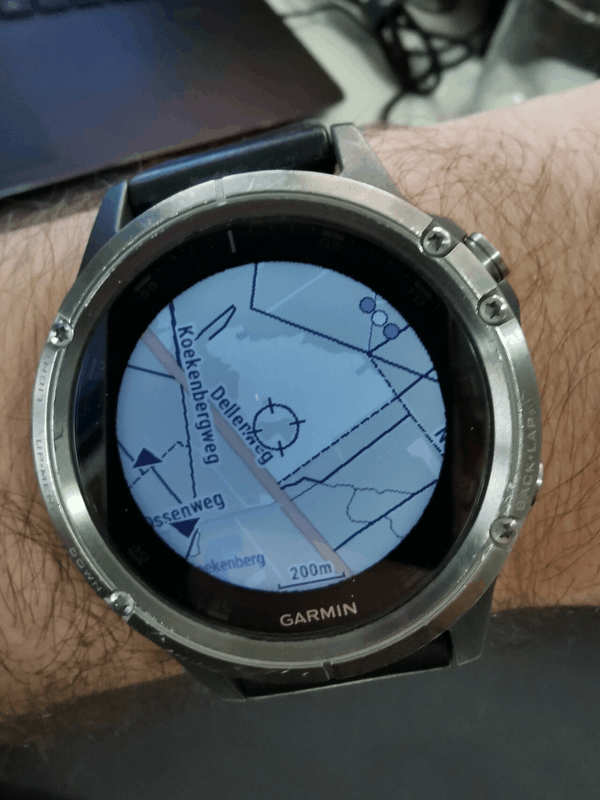

Dan snap ik het niet... ik heb volgens mij niet uitstaan, ik was niet vroeg opgestaan en doe gewoon
Activity --> Run --> Navigate --> Course --> go.
Gekke is dat ik die pijltjes niet krijg, ook niet op de andere schermen (staat op auto rotate).
Net nog een test gedaan met blokje rond om het huis, maar hij piept pas bij 'off course'.
Morgen nog een poging doen.
En wat ik zeg.. t heeft wel gewerkt...

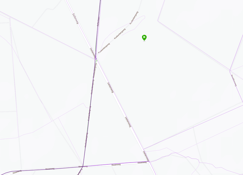

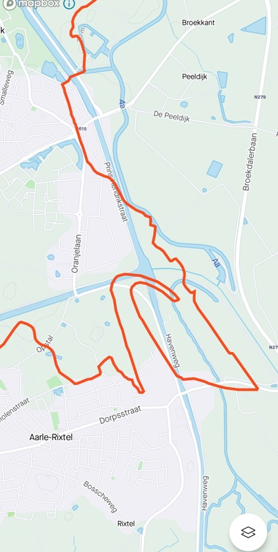

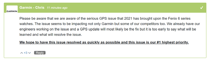

Garmin lijkt wat issues te hebben met het nieuwe jaar, de GPS track heeft een mooie offset
Ik dacht eerst dat ik misschien een slechte fix had, maar als ik mijn Garmin of strava feed doorscroll heeft iedereen problemen.
Iemand hier die al meer weet?
In het Garmin Forum staat het ook.
https://forums.garmin.com...ReplySortOrder=Descending
https://mightygadget.co.uk/garmin-gps-accuracy-problems/
Schijnt te maken te hebben met het verlopen van de CPE.
Gisteren ook hardgelopen! GPS fix kwam na ongeveer 50 meter, maar weet niet of dit normaal is? Rest werkte alles wel..
“De wereld is een pijpkaneel, elk zuigt eraan en neemt zijn deel”
Is enkel bij de laatste generatie lijkt me (sony chipset); Forerunner x45 & fenix 6(-varianten).
Hier met mijn FR935 geen last.
Gisteren en vandaag zat ik met de Garmin FR245 ook niet correct. The5krunner heeft er ook al over gepost en verwacht niet direct een oplossing als het aan de Sony chip zou liggen.
the5krunner
Voorlopig dus geen Strava segmenten...
the5krunner
Aha... ik loop met een 735xt, dus vandaar was alleen oke.minimaLL schreef op zaterdag 2 januari 2021 @ 15:28:
Gisteren gelopen met de Fenix 6 Pro, nergens last van. Morgen weer een run gepland, dus hopelijk ook dan geen issues..
Wil maandag hardlopen! Als het dan maar weer goed is..;-)

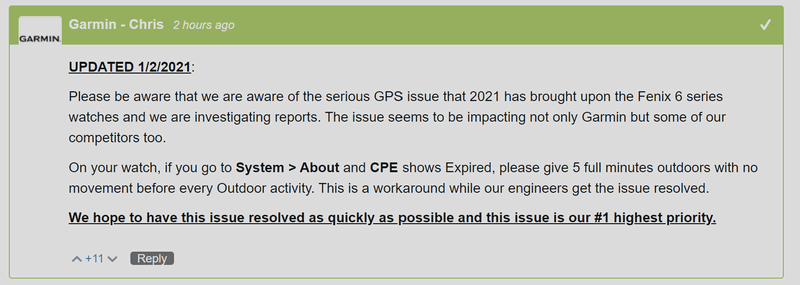

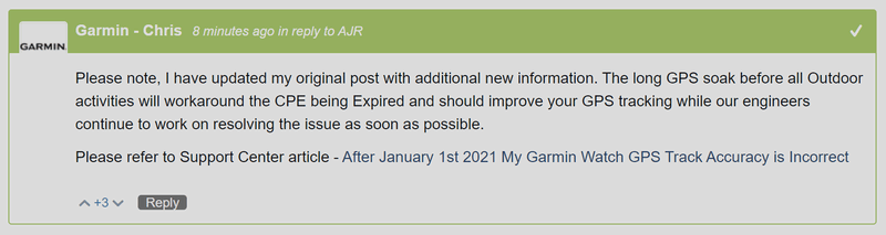

Ai... Als garmin in hun eigen forum gaat reageren is het wel heel ernstig..blavlaa schreef op zaterdag 2 januari 2021 @ 17:52:
Op het Garmin forum heeft iemand van Garmin zelf een post geplaatst.
Wandeling van gister zat er ook naast met de fenix 6 Sapphire (dus ook pro). Wel gek dat het niet bij iedereen is.mefjoew schreef op zaterdag 2 januari 2021 @ 16:49:
Strava liet overigens gewoon geen map zien, in connect lag ie er duidelijk naast
Helaas ook mijn Venu geen lekkere gps fix vandaag. (Geen Strava segmentjes!~1! )
DC rainmaker heeft er zojuist een kort artikel aan gewijd. Dat 2020 een week 53 had wordt als mogelijke oorzaak gegeven.
https://www.dcrainmaker.c...cy-impacting-devices.html

Ook de 945 ging de soep in op nieuwjaarsdag. Staat ook op expired. Dus zo het klokje maar eerst vijf minuten buiten leggen. Millennium bug maar dan voor gpsPrulleman schreef op zaterdag 2 januari 2021 @ 19:51:

Bijzonder dat het niet voor iedereen lijkt te gelden. Ik heb een Garmin Venu (de originele) en data staat bij CPE "huidige". Ik heb gisteren hardgelopen, toen ook geen problemen. Mijn vrouw idem, zelfde horloge en bij een gemeten activiteit gisteren geen GPS problemen.
Inmiddels is op mijn Venu de Cpe ook bijgewerkt naar 'huidige'. Ook bij de comments op dcrainmaker zie ik dat er vanacht een update gepusht is.
Angry Rabbit
Zag ook geen expired (meer?.. 1e x dat ik check), maar de locatie zat er nog flink naast.
Ook na een reboot. Denk dat ie toch even buiten een goede fix moet vinden

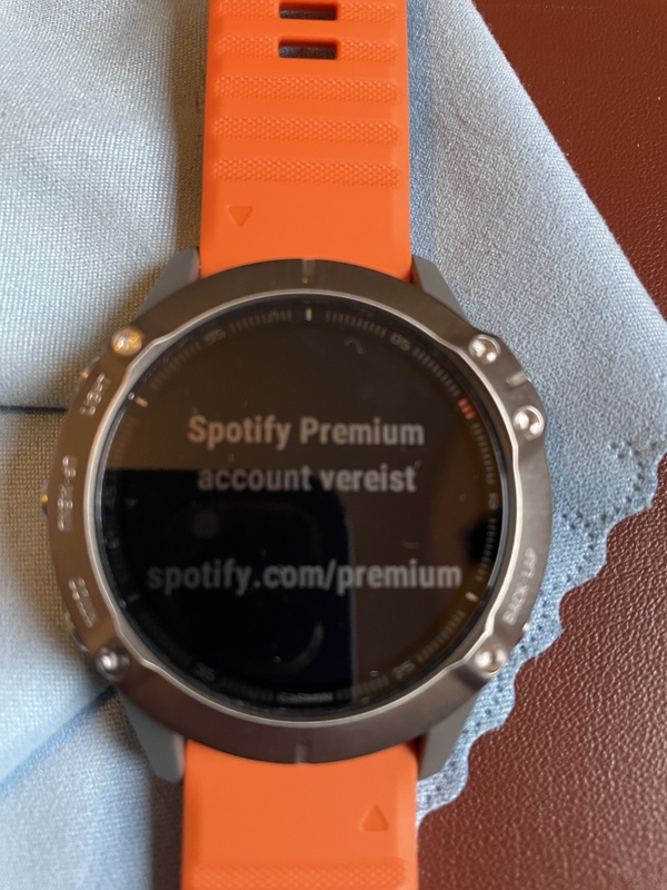

Iemand de gouden tip? Spotify op mijn Fenix werk niet meer? App staat erop, heb premium account uiteraard, maar bij het aanklikken iedere keer de melding dat ik mijn in Garmin Connect moet aanmelden bij Spotify. Dit doe ik vervolgens en dan zeurt hij dat ik een premium account nodig ben? Duh...Die heb ik...Snap er niks van...

Alweer opgelost met Spotify! Was ingelogd met mijn 2e Free account die ik schijn te hebben..Staat nu weer prima!

Allereerst dat stukje in Epe wat @RobinE eerder liet zien op het horloge. Qua uiterlijk zie je duidelijk verschil. Of dat een voordeel is durf ik niet te zeggen, ik kan mij ook voorstellen dat gras renderen meer tijd kost dan gewoon een leeg vlak. Maar daar kunnen anderen die daadwerkelijk hands-on ervaring hebben waarschijnlijk meer over zeggen.
De kaart van OSM bevat enkele paden die je bij Garmin niet direct terug ziet (ik citeer even de post voor de foto's):
En dan de foto die ik zojuist van mijn horloge gemaakt heb met de originele Garmin kaarten:RobinE schreef op dinsdag 15 september 2020 @ 16:53:
Dit is dus niet zo, blijkbaar laat Garmin (bewust) info weg, mogelijk om hun eigen dure topo kaarten te kunnen verkopen.
Met name kleine paadjes in het bos zitten er veel verschil in, zie beide foto's die met meeste detail is freizeitkarte de andere de standaard Garmin map op instelling hoog contrast. Je mist vooral veel paadjes
/f/image/zftxXizerOTpT0pYjKVYvjMd.png?f=fotoalbum_large)
Voor mij heeft het vervangen door de FZK dus weinig zin, ik heb dat detailniveau al.
Nu rijst bij mij de vraag: heeft Garmin het detailniveau simpelweg verhoogd of is dit afhankelijk van instellingen? Ik krijg ernstig het gevoel dat Garmin tegenwoordig ook gewoon door heatmap aangegeven paden mee neemt.
De boute stelling dat Garmin het bewust weg laat om kaarten te verkopen mag dus wel van tafel.
Sowieso eigenlijk al, want zelfs als je de wegen niet op de kaart kunt vinden kan je er met de heatmap alsnog een route voor bouwen:
/f/image/KtiWfBFD4Im8ZPwkc1ammubp.png?f=fotoalbum_large)
Dit is in de webclient met Google Maps als kaart, die is wat karig qua paden. Kies je voor HERE of OSM dan zie je ze sowieso al, maar dat maakt het punt omtrent heatmap minder krachtig.
In de app heb je overigens hetzelfde resultaat.

Ik zie dat tweakers het nu ook op de headlines heeft gezet.Stancke schreef op zondag 3 januari 2021 @ 20:13:
Klopt, hier ook gewijzigd naar "huidig".
Snel opgelost...
nieuws: Garmin lost problemen nauwkeurigheid GPS-smartwatches op
