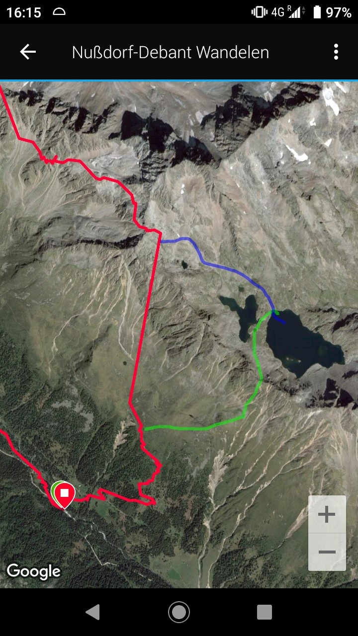

Pff even een rant. 4 daagse huttentocht inde bergen gedaan, elke dag gelogd op de 5X+, einde van de dag de track gestopt met de optie om later verder te gaan en dan de volgende dag weer verder starten (eerst zorgen voor goede GPS fix uieeraard) Lees ik nu de track uit blijkt dat hij een heel stuk tussen 2 dagen heeft overgeslagen (en het dus plot als een rechte lijn) hoewel ik zeker weet dat hij op dat moment een goede fix had. Alsof er gewoon een stuk data weggevallen is.. Jammer....
[ Voor 17% gewijzigd door Hopjesvla79 op 18-07-2019 15:42 ]
Hi Ha Hopjesvla
@Hopjesvla79 Dat is wel flink balen. :'( Ik weet verder niet of de ‘hervat later’ optie bedoeld is voor een activiteit die over meerdere dagen gaat. Ik heb ‘m op m’n 645M alleen nog maar gebruikt als ik een activiteit nog op dezelfde dag (vaak binnen een uur) weer ging hervatten. Waarom heb je er niet voor gekozen om per dag een activiteit vast te leggen trouwens?
Heb je de fit file die voor de activiteit is aangemaakt al eens bekeken of je daar iets meer kunt zien?
Voor handige fit file tools, zie o.a. https://www.dcrainmaker.com/tools

PatrickC schreef op donderdag 18 juli 2019 @ 15:56:
File moet ik inderdaad eens bekijken als ik weer thuis ben.
Heb die 'hervat later' functie gebruikt juist omdat ik een totaal plaatje van de hele tocht wilde. Het vreemde is ook dat het missende gedeelte niet zit op het moment van stoppen van de ene dag en starten van de andere, maar gewoon ergens halverwege de ene dag en dan de volgende dag wanneer we weer een uur bezig waren (en zeker toen bij opnieuw starten me verzekerd had dat er een goede fix was). (ik weet dat de GPS in de bergen bij nauwe kloven bv wel eens vreemd kan gaan driften, maar dat is hier niet het geval)

Afbeeldingslocatie: https://tweakers.net/ext/f/iyOkG35RP9tcCqgF6pi5KwHK/full.jpg
Dit is de situatie. Rood is de opgenomen track. Groen is het gedeelte van de track die ik op dag 1 mis, blauw het gedeelte wat ik van dag 2 mis.(even door mij ingetekend)
Stel dat ergens de stopknop ingedrukt zou zijn (dan had ik dat snel opgemerkt want ik check vaak de hoogte en afstand) dan zou de rode track ieg moeten eindigen of starten bij de hut (overgang van mijn getekende groene en blauwe lijn) idem zou ik zeggen voor een lock op 1 satelliet. Kan me niet voorstellen dat dat na een nacht zonder GPS nog steeds aan de hand zou zijn. Ik ben dag 2 ook pas gaan lopen toen ik een fix had dus de rode lijn had dan minimaal het blauwe gedeelte moeten volgen.
Ach ja, thuis maar eens de file checken en kijken of er nog wat mee gedaan kan worden.

@Hopjesvla79 op die postzegel zie ik niet veel helaas. Zou je 'm ook groter neer kunnen zetten (of er naar linken)

rockhopper schreef op donderdag 18 juli 2019 @ 16:34:
Als het goed is nu gefixt :-)

Jazeker! Ziet eruit alsof hij gewoon dienst heeft geweigerd, al is de knik wel een beetje vreemd, ik zou juist één rechte lijn verwachten. Van de andere kant zou hij bij 'wake up' misschien er even naast hebben kunnen gezeten wat dat ene punt in de knik verklaart.

rockhopper schreef op donderdag 18 juli 2019 @ 16:37:
Hmm die knik zal misschien nog goed zijn, kan aan mijn tekenkunsten liggen (de exacte route weet ik niet, was geen pad wat op Google staat). Heb het net snel even ingetekend en heb die knik over het hoofd gezien.
Wat betreft Galileo... Kak dat zou zomaar kunnen: staat ingesteld op GPS + Galileo maar zou verwachten (had gehoopt, als dit het probleem is) dat GPS het zou overrulen)
Van de andere kant maakt het hoogteprofiel ook een flinke sprong, iets wat me anders wel zou zijn opgevallen. Sterker, heb bij dag 2 bij de hut nog geijkt (en dat is lager dan het einde van het rechte stuk van de rode track). Dus toch weer iets wat me zegt dat ik gewoon data mis.

Tip voor een volgende keer, gewoon tussendoor opstaan. Kun je later gewoon 1 fitfile van maken door ze aan elkaar te knopen.
En ja, volgens mij mis je gewoon data.. Je kunt het track nog een keer handmatig uitlezen door het fit-file van de horloge af te halen. Daar zat bij mij een keer verschil tussen. (Zou niet moeten kunnen en was een 735xt)
Bij de weg... Wangenitzsee? Of vegis ik me?
