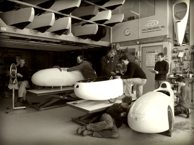

Zoals eerder gepost mocht quest 320 na de overdracht toch nog een keer terug naar velomobiel.nl in verband met een lek (mede) ontstaan door mijn crash tijdens de eerste rit van Velomobiel.nl naar Zutphen. Ook mocht er toch een tilbeugel, kortere cranks en spiegeltjes gemonteerd worden. (Kosten (250 all in) voor de kortere cranks, spiegels en plakken vielen me honderd procent mee. Bedrag viel wel wat hoger uit, door eerder prutswerk met kit, klaarblijkelijk was de quest al eerder daar lek geweest.)
Van de week met mijn "werkgever" het een en ander besproken en toen kwam het voorstel dan halen we jouw quest toch even met de bedrijfsbus. Vandaag hebben we dat dus gedaan en de quest past heel mooi in de bus. In de lengte nog een cm of 15 a 20 over en in de breedte ruimte zat dus toch maar een spanbandje en een doekje gebruikt om te voorkomen dat de quest alle kanten op zou gaan. Na een vlotte rit (met een bus mag je gewoon 120 in plaats van 90) terug naar Deventer en nog kort even wat nuttig "werk" verrichten kon ik met de quest terug naar huis fietsen. :)
Bij thuiskomst bleek ook het eerder bestelde alarm bezorgt te zijn, dus daar mag ik morgen ook tijd aan besteden.
De kortere cranks bevallen uitstekend. Knieën tegen de body komt nog wel af en toe voor, maar zeker niet elke "slag". Misschien dat de bracketas nog iets verder weg moet komen te staan, en de SPD plaatjes wat meer op de bal van mijn voet (verder naar de hak).
Van de week nog met mijn collega's (waarvan er een vervent crossmotor rijder is) over het op werkhoogte brengen van de quest voor onderhoud. Uitgelegd / getekend wat velomobiel.nl daarvoor gebruikt. Zegt die motorcross collega opeens "maar dat is een 'heftafel' die koop je voor de motor voor een euro of honderd a 150." Gisteren heeft die collega zijn heftafel gedemonstreerd en dat lijkt best mooi. Er zou een frame/plaat opgemaakt moeten worden om de quest op de begin hoogte van 35cm te krijgen en als de heftafel is omhooggewerkt de quest dan stabiel te laten staan. Iemand al ervaringen met dergelijke heftafels?
[ Voor 21% gewijzigd door nsa1984 op 10-02-2011 20:34 . Reden: heftafel verhaal ]
