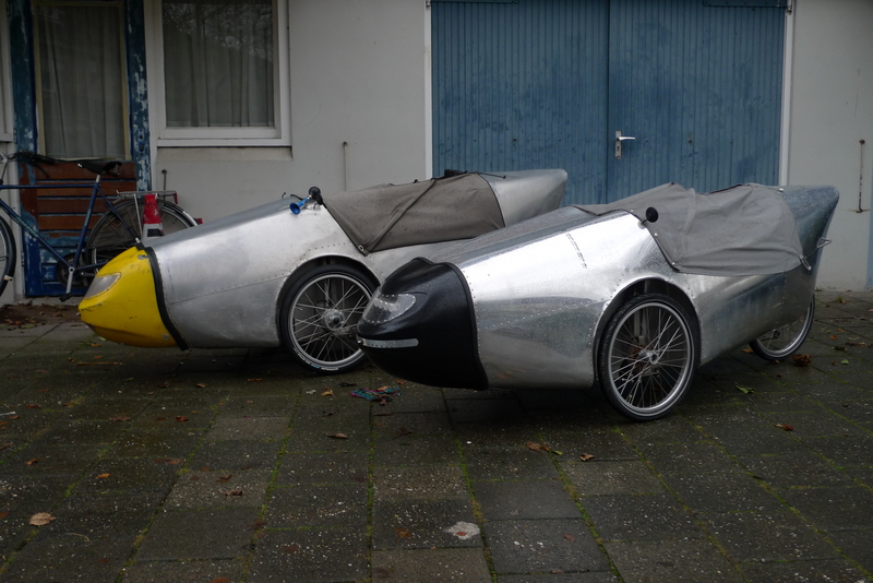

Ik heb nu dus de mogelijkheid om tweedehands een beschadigde 26"quest over te nemen. De schade (overzicht) (belangrijkste schade detail)heb ik vandaag gezien en daar kan ik mee leven.
Voor mij het grootste twijfelpunt is nu dat de verkoper voorstelt de quest bij mij voor de deur te brengen en that's it. Ik heb inmiddels (ben al wat langer aan het lezen) in diverse blogs mogen lezen dat de overdracht van een quest (nieuw en tweedehands) vaak via/bij velomobiel.nl gaat ivm een laatste onderhoudsbeurt, afstellen op nieuwe berijder en het verwerken in de administratie van velomobiel.nl van de nieuwe eigenaar.
Ik vraag me nu af. Ligt het aan mij en is het gebruikelijk om een quest via velomobiel.nl over te dragen aan een nieuwe bereider of is dat eigenlijk helemaal niet zo gebruikelijk maar lees je er doorgaans gewoon niks over?
Ik zou in ieder geval langs VM gaan. Ze kunnen voor jou het stoeltje precies afstellen, voetgaten aanpassen. Kijken of de sporing nog klopt etc. Zelf ben je er een hele poos mee bezig, zij zijn er zo klaar mee.

Als ik een Quest zou kopen, zou ik zeker langs VM.nl gaan. Het is toch een hele investering en zo'n bezoekje laat de overdracht mooi soepel verlopen :)
Ik zie er trouwens wel ontzettend veel te koop staan de laatste tijd. Dat moet een (voor de koper) positief effect hebben op de prijs :)

Ik denk dat de algemene mening over een velomobiel / quest overdragen toch wel is dat het verstandig is om dat via/bij velomobiel te regelen. Ga dus toch vanavond maar even proberen een net emailtje richting de verkoper te maken over hoe de overdracht nu plaats vind. Want zijn suggestie hem (bot geformuleerd) "hier op de stoep flikkeren en klaar" staat me niet echt aan, en uit jullie reacties begrijp ik dat jullie daar ook moeite mee zouden hebben.
Wat betreft prijs. Er zijn inderdaad nog een hoop velomobielen tekoop. Van wat ik zo weet wat er niet meer is en wat er online tekoop staat is dit het lijstje:

Heel stevig drukken op de verkoopprijs doet het echter nog niet heb ik het gevoel. De prijzen liggen nog aardig dicht in de buurt, de enige reden dat ik quest320 interresant vind is omdat het door de schade redelijk geprijsd is.
Wat wel "drukt" in de prijs is het feit dat er nog altijd 3 body's beschikbaar zijn bij velomobiel, waardoor een nieuwe met ongeveer een maand beschikbaar zou moeten kunnen zijn vermoed ik. Ik moet bekennen dat ik daar in combinatie met de schade quest nog wel over loop te dubben, maar ik denk dat ik als er een bevredigende afspraak komt over de schade quest ik daar wel voor ga. Immers cosmetische schade rijd je er toch wel in, en als de eerste kras er vast in zit dan maak ik me wat minder druk over eventuele vervolg krassen.
Waar ik nog wel nieuwsgierig naar ben is een schade verzekering voor de (tweedehands) quest. Ik heb gelezen dat er in 2006 er een mogelijkheid was om via "van Herp" een velomobiel relatief goedkoop te verzekeren. Dat ging om een transport schade verzekering, bestaat die mogelijkheid nog altijd en/of zijn er andere mogelijkheden?

Late to the party en ook nog nauwelijks als poster actief hier. Maar toch regelmatig ligfietsend door de regio Zaandam. Zou ik bij de "Ligfietsers op GoT" mogen met mijn 2 Alleweder's?
Afbeeldingslocatie: http://blaat.net/alleweder/nieuw/P1010833.JPG-800.jpg

aheitl schreef op woensdag 19 januari 2011 @ 22:29:
Toegevoegd.
En wat is die voorste nog een mooi exemplaar!

WFvN schreef op woensdag 19 januari 2011 @ 22:53:
Toegevoegd.
Dank en dank! :)
Die voorste heb ik voor niet eens heel veel van marktplaats gescoord en is afgelopen weekeind afgeleverd. Gebouwd in 2008 en ook aan ketting en tandwielen te zien is er heel weinig mee gereden. Hou oud de achterste is durf ik niet te zeggen, maar ik schat een jaartje of 10 meer minimaal waarvan ik haar zelf nu zo'n anderhalf jaar heb.. De achterste gaat een keer goed gepoetst worden en dan op marktplaats om het begrotingsgat van de voorste weer een beetje goed te maken.

Verder Alleweders :9~ twee gezellig samen bij elkaar :)

Vandaag dus naar Velomobiel gegaan en nsa1984 ontmoet. Hij heeft daar zijn 2e hands Quest opgehaald, ben benieuwd hoe het gegaan is. Ik hoop niet dat het een slecht teken is dat hij nog niet gepost heeft hier.

Vandaag was de grote quest dag voor mij. Gisterenavond bood mijn paps opeens aan dat die mij wel even naar Dronten kon brengen, zodat ik niet met de bus en de trein hoefde.
Eenmaal bij velomobiel.nl waren de heren zoals per email reeds aangekondigt nog rustig aan het eten. Eenmaal klaar met het eten werd er hard verder gewerkt onderandere aan het controleren van de quest. Eerst Mathijs (de verkoper van de quest) in zijn nieuwe carbon quest geholpen, wannaar die vertrok. Daarna snel verder met de quest voor mij.
Er bleken weinig echte problemen zoals reeds was aangekondigd, maar de achterderailleur had onvoldoende veerspanning om ook het hoogste (buitenste) kettingblad aan te sturen. Ook na het toevoegen van een extra ringetje op de derailleurnok hielp onvoldoende. En aangezien het nog shimano materiaal was had velomobiel.nl geen vervanging liggen, velomobiel.nl is namelijk een tijd terug overgegaan naar sram. Dus voorlopig heb ik een quest met 3*8versnellingen inplaats van 3*9, jammer maar denk niet dat ik me daar erg druk over moet maken bovendien kan ik altijd zelf nog een shimano derailleur met korte kooi proberen te ritselen.
Daarna even gekeken voor de afstelling van de quest, die leek redelijk te kloppen alleen kwam ik wat schouder ruimte te kort en stond het crankstel net iets tever weg. Eerst de stoel iets verder onderuit gekanteld zodat mijn schouders netjes onder de rand verdwenen, en hiermee leek de afstand van het crankstel ook in orde.
Ondertussen was budie (met vriend) ook reeds bij Velomobiel.nl aangekomen voor zijn klusje. Daar nog even wat mee geginnegapt maar toch vrij vlot ervandoor gegaan richting Zutphen. (Sorry Budi volgende keer zal ik meer sociale tijd inplannen) Ik had immers totaal geen idee van hoelang ik over de rit zou doen en hoegoed het weer zou zijn.
Eenmaal onderweg heb ik eerst heftig problemen gehad met de weg vinden richting Elburg aangezien ik nog geen handige plek voor mijn mobiele telefoon annex gps in de quest had. Zie voor mijn route avonturen het KML bestandje.
Toen ik eenmaal de juiste weg richting elburg had gevonden ging het best leuk en aardig. Wel veel last van een beslagen bril :( dus af en toe even wisselen. Het rijden ging wel redelijk, heuvelop net voorbij 't Harde koste inderdaad zoals aangekondigt flink moeite. (zeker in vergelijking met mijn ervaringen met een open ligfiets) Maar eenmaal de eerste heuvel gehad kon ik op basis van de "gratis snelheid" de tweede en derde heuvel zonder moeite opkomen. Misschien niet heel verstandig, maar de snelheid zat er daar heerlijk in. (Wauw wat een gevoel :))
Budi maakte bij velomobiel.nl een opmerking dat de quest er nog best netjes uitzag (toen had die alleen de linkerkant gezien). Echter heb ik vandaag tijdens mijn eerste rit meteen ook maar de linkerkant onderhanden genomen. Ergens tussen de A50 en nijkerk lag zoon halfronde betonnen afscheidings blok tussen het fietspad en de weg voor auto's. Klaarblijkelijk ligt die afscheiding niet vast maar los en is er daarvan eentje iets verschoven geweest. En het zal eens niet zo zijn, maar precies dat ene blokje heb ik met mijn rechter zijkant geraakt terwijl ik een kilometer of 30 a 34 per uur reed. Andere velonauten weten wel wat er dan gebeurd, het flitst even en boem je ligt op je linkerzijkant :( Op deze foto is te zien dat mijn quest links een spiegel en een windschermpje heeft. Dat heeft is nu wat overdreven verteld, want inmiddels is het spiegeltje stuk en het windscherm zit alleen nog aan de rechterkant vast gemaakt. Zelf heb ik de schuiven zonder kleerscheuren overleefd, maar de quest heeft nu aan zowel de rechter als de linkerkant een paar mooie krassen. Zonde jazeker maargoed de quest was al niet krasvrij en hij lijkt er verder geen echter schade aan over te hebben gehouden. Ik had zelf al in de planning om het windschermpje aan te passen, maar om het nu zosnel en op deze manier de vernieling in te helpen was ook weer niet de bedoeling.
Na de quest weer op zijn drie wielen te hebben geplaatst en de verschoven spullen op hun plek te hebben gelegd kon ik echter mijn weg weer vervolgen.
Verder heb ik weinig bijzonders te vertellen over de quest vandaag behalve dan dat ik nog even goed moet rotzooien met het afstellen van de quest. In de huidige afstelling lijkt het namelijk dat het crankstel toch nog iets tever weg staat. Dit zal gewoon even proberen worden vermoed ik ook omdat ik verder totaal geen spd ervaring heb.
