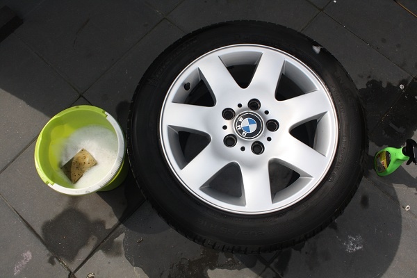

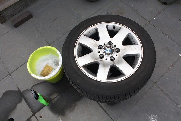

Zo. even 2,5 uur zweten om de velgen schoon te maken
velg voor aan het begin:
smerige velg
dezelfde velg na het schoonmaken, kleien en in de was zetten:
schone velg
Toch een heel verschil. Er zitten wel wat beschadigingen op maar 't is een 11 jaar oude velg dus die heeft geen schuld ;)

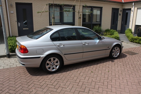

en nog een totaaloverzichtje voor de deur:
en weer terug onder de auto
