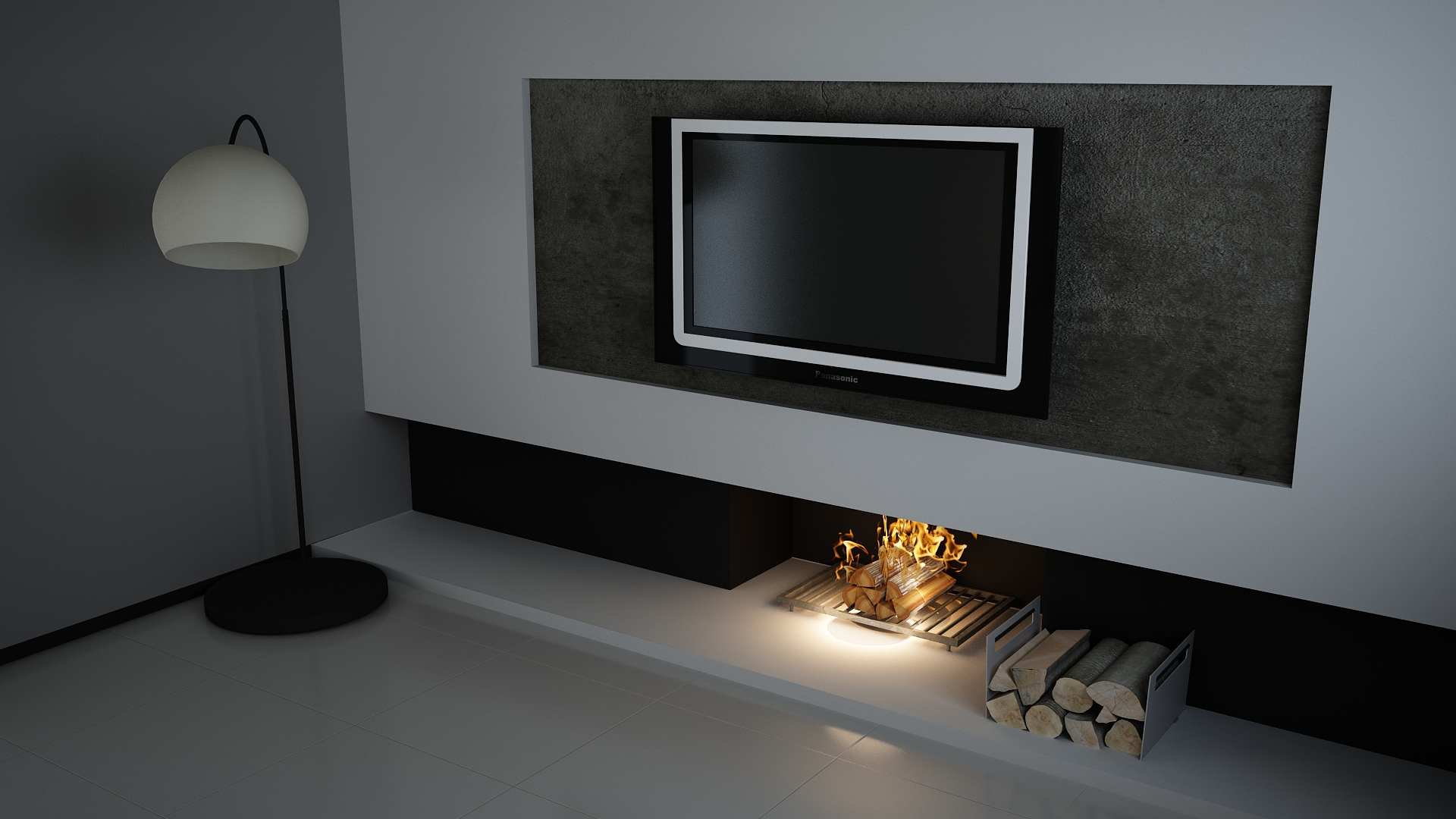

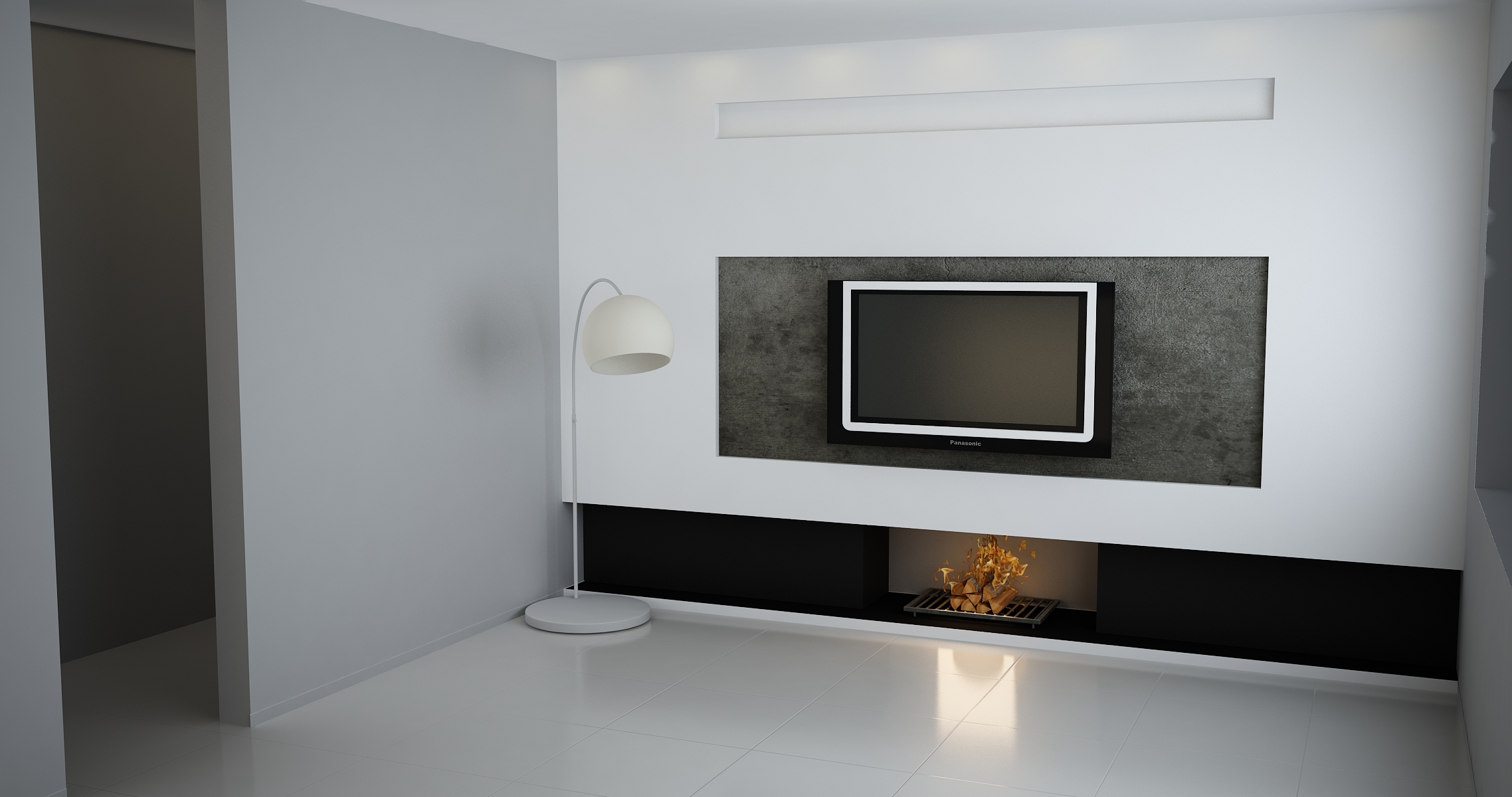

Ik gebruik momenteel V-ray. Voor mijn doeleinden werkt het na behoren, heb alleen geen enkel idee nog hoe ik die settings kan tweaken.
Modellen importeer ik uit SolidWorks d.m.v. .STL files.
Laatste drie renders;
Afbeeldingslocatie: http://cl.ly/3Z2j460c1H3A3h2z3H0c/render1.jpg
Afbeeldingslocatie: http://cl.ly/061S0a1b1v3b2C2T143T/render3.jpg
Afbeeldingslocatie: http://cl.ly/1q331V0Y3O190Q2G1V0B/render2.jpg

Wat een detail zeg :9~ en wat een mooie belichting. Lijkt net echt!

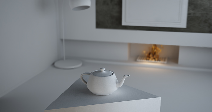

Bedankt D-rez en Guillome, ben er nog druk mee bezig dus het uiteindelijke resultaat zal ik ook wel even posten. Dit is de volledige assembly:
Afbeeldingslocatie: http://cl.ly/2R2W1n1x0N263H0j0G33/render3.jpg
Afbeeldingslocatie: http://cl.ly/2V1z0t123x3S1B2R3B2f/Exploded1.jpg

Prachtige renders petrr _/-\o_

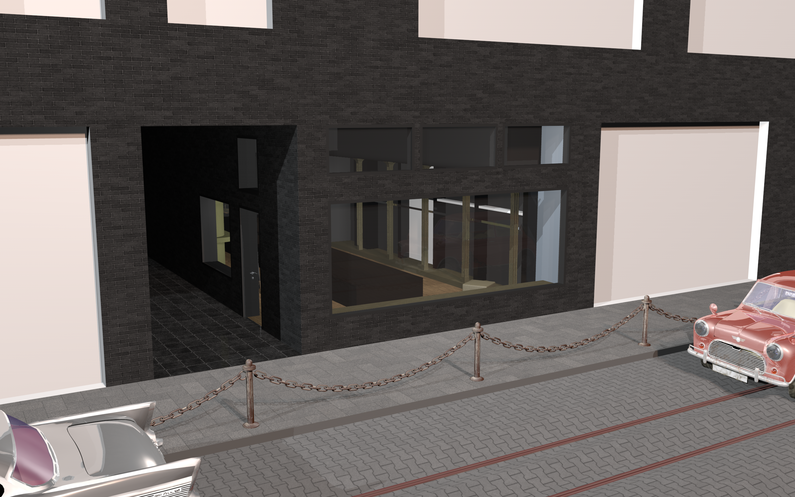

Zo, render grotendeels af. Het enige dat ik eventueel zou veranderen zijn de extra gebouwen een andere brick texture geven.. Voor de rest best wel tevreden.
Afbeeldingslocatie: http://www.imgdumper.nl/uploads3/4d0d246d6cf47/4d0d246c88c5a-003.thumb.jpg
Nice :) ! alleen die reflectie van de auto's zijn zo dof. Probeer eens fresnel reflection te gebruiken? Dacht dat je dan een betere reflectie krijgt
JSS540 schreef op zaterdag 18 december 2010 @ 22:26:
Zal er morgen eens naar kijken, heb het wel wat gehad voor vandaag :p De auto's zijn overigens niet door mij gemaakt, gewoon van internet geplukt ^^ Er moest gewoon wat omgeving materiaal zijn voor het presenteren van het gebouw..

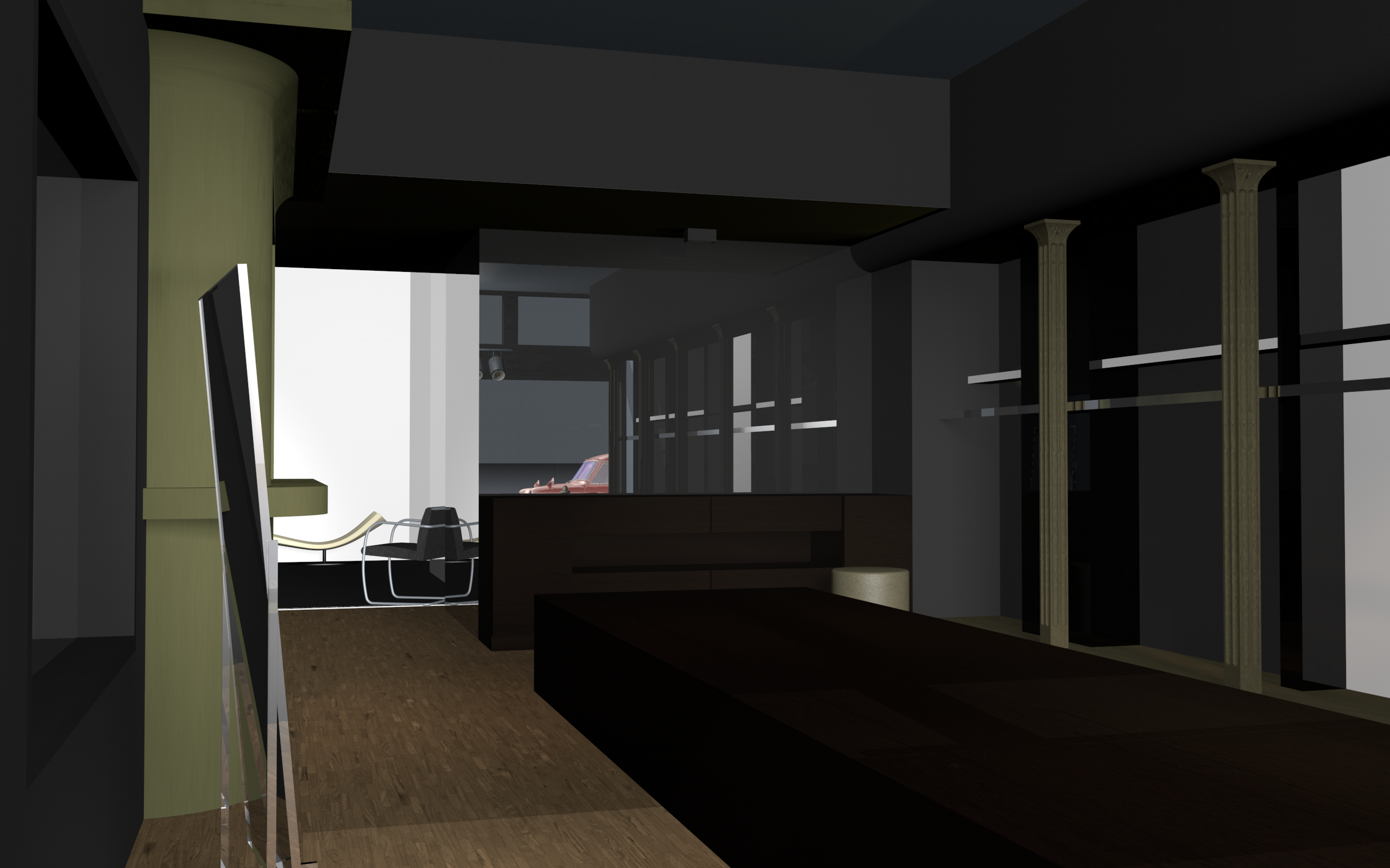

Dit is de binnenkant overigens. Het wordt wel zo niet gepresenteerd maar het moet er wel goed uitzien ^^
Afbeeldingslocatie: http://www.imgdumper.nl/uploads3/4d0d2ca2cff90/4d0d2ca23319d-001B.thumb.jpg
Nog niet helemaal af zoals te zien is, er moet nog wat met de belichting gespeeld worden (er moeten nog lampen bijkomen) en het gebouw aan de overkant moet ook nog geplaatst worden maar daar neem ik volgende week als ik op kot ben wel een foto van ^^

Aangezien we van plan zijn om een nieuwe haard te steken, ben ik de woonkamer thuis eens in 3D aan het maken met het nieuwe ontwerp (inbouwkasten, tv centraal op ooghoogte, en haardvuur op de vloer waren vereisten). Moet nog heel wat objecten modelleren, zetels, enz..
Bovenaan heb ik een reeks spotjes in het plafond gemaakt (vraylights). En de zwarte balk is een rooster, maar dat is niet erg duidelijk, op hogere resolutie wel natuurlijk.
De leeslamp links heb ik al gemodelleerd, maar nog geen materiaal voor gemaakt. De lampkap heb ik op een lage refractie gezet maar ik krijg een zwart randje er rond, heel raar. En het Panasonic logo op de tv is een chroom materiaal maar het reflecteert toch net iets teveel, het is volledig wit, ofwel moet ik mijn vraylights eens wat beter maken. Alleszins de vraylights van het haardvuur moeten naar beneden, op de vloer is een lange strook wit licht te zien, dat kan natuurlijk niet..
De rendertijd is toch wel hoog, volgens mij door de reflectieve vloer en de vele lichtjes.
Anyway hier de work in progress :) tips zijn welkom.
wip4:
Afbeeldingslocatie: http://lh3.ggpht.com/_o8smzVM_qB4/TQ6GSqA-EsI/AAAAAAAABEo/36wW9uWnAs0/s128/wip4.jpg
wip5:
Afbeeldingslocatie: http://lh3.ggpht.com/_o8smzVM_qB4/TQ6GT6jF96I/AAAAAAAABEs/FPBuzZWrryg/s128/wip5.jpg
Ik heb het gevoel dat alles kleiner lijkt dan het is. Nochtans is alles volgens afmetingen in cm gemaakt. Aan de linkse zijwand staat momenteel zelfs een sofa in onze woonkamer :P

Zet je camera eens op 165 - 175 cm boven de vloer.
